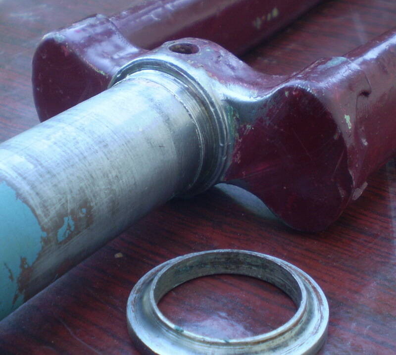

Alexey2000 писал(а):
утолщение высотой в 4,2 мм и диаметром 27,2 мм.
У меня есть такая вилка, на ней тоже следы того, что подшипник лежал прямо на коронке. На мой взгляд это неправильно - на трубе выше характерные следы повреждений.
21763
Какой диаметр отверстия во внутренней обойме (конусе)? Она должна надеваться с натягом 0,05 - 0,1 мм.

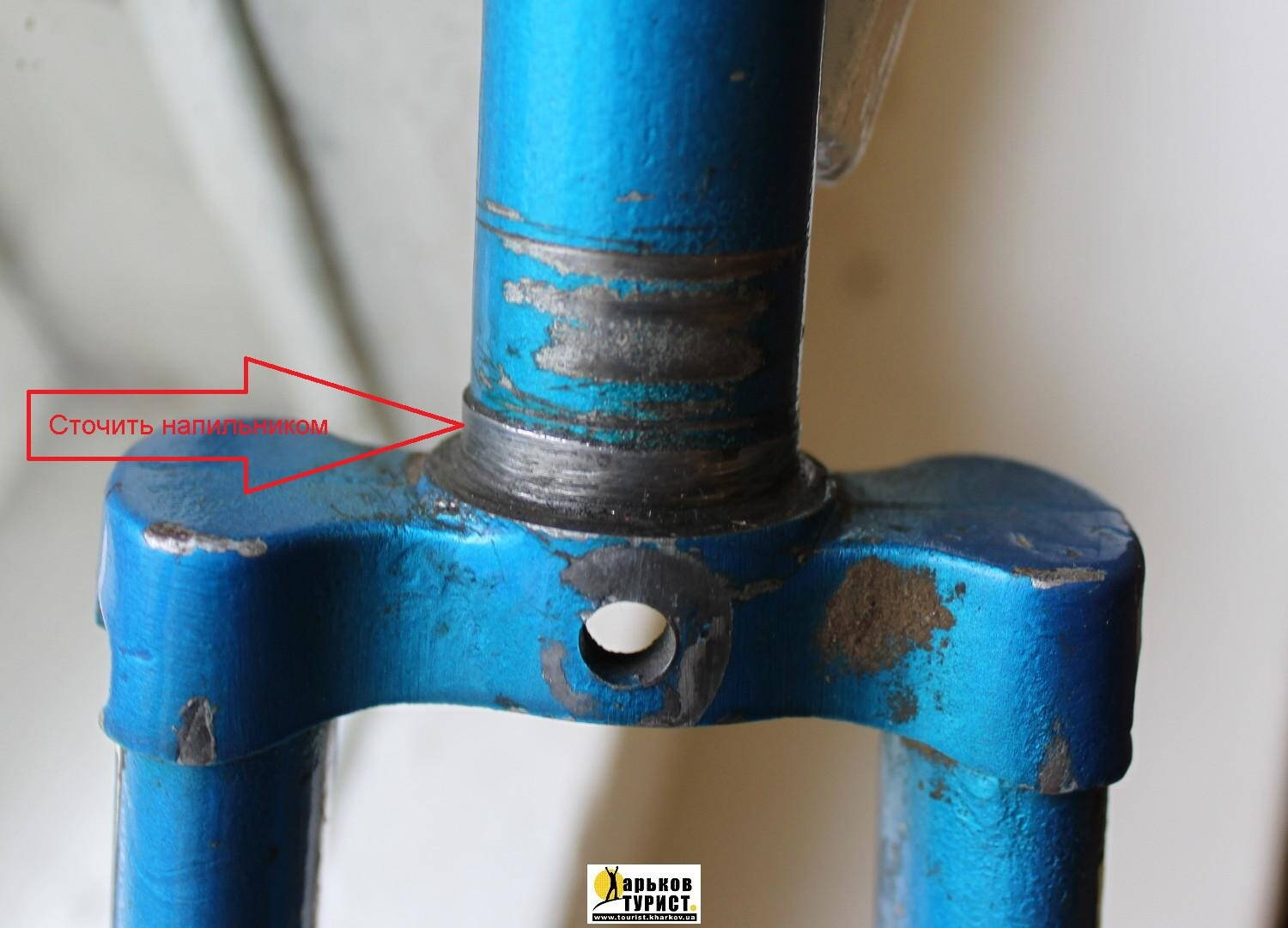

СообщениеДобавлено: 27.07.2015 13:20
Сообщения: 4621
Город: Зеленодольск
Зарегистрирован:08.07.2014
Alexey2000
Я фигею, дорогая редакция.
За две минуты обычным напильником стачивается лишний металл вокруг штока на вилке, чтобы кольцо село до короны.
Но чтоб не болталось.
вилка.jpg [ 197.86 КБ | Просмотров: 2384 ]
Кольцо из закалённой стали, еслишо.
Где тут проблема? :facepalm:
Проблема - в соосности верхнего и нижнего подшипников.
