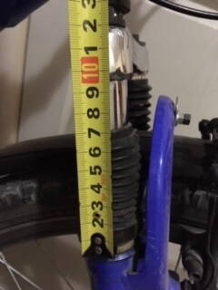

Здравствуйте! Пишу Вам опять. :smile:
Не могли бы вы измерить ход родной стоковой вилки на Эдельвейсе? То есть ту часть ног, которая скрыта под гофрами.
Просто я давно от неё избавился, и не помню там было 80 или 100 мм, а щас понадобилась информация.

Да. Если можно, измерьте, пожалуйста, расстояние от оси до короны (Axel to crown) у стоковой вилки. Мне это надо, чтобы сравнить с новой вилкой (RST Gila).
Прикрепил картинку
Комментарий к файлу: ход стоковой вилки
