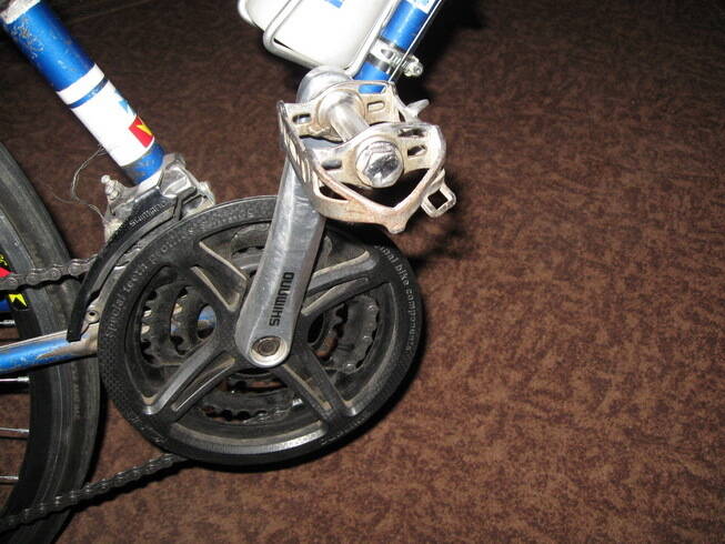

Вот это несочетаемое прошло 1668 км по горным серпантинам ЮБК
Изображение 129108_новый размер.jpg [ 156.53 КБ | Просмотров: 6362 ]
.Никаких намеков,даже на ничтожно минимальный люфт. :smile: Тьфу...тьфу
исключение - подтверждающее правило... у меня и каретки с шатунами на несовместимых квадратах ходят... но ломаются они тоже значительно чаще - и если на риск совместить разные квадраты - я пошел, то педаль с шатуном никогда бы не совмещал...
Не ну тут все ясно.С этой азбукой по резьбам немного знаком.И педальки родные уже присматривал.А потом просто интересно стало сколько пройдет вот так.Типа эксперимент,ага.
