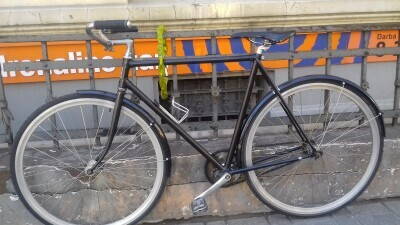

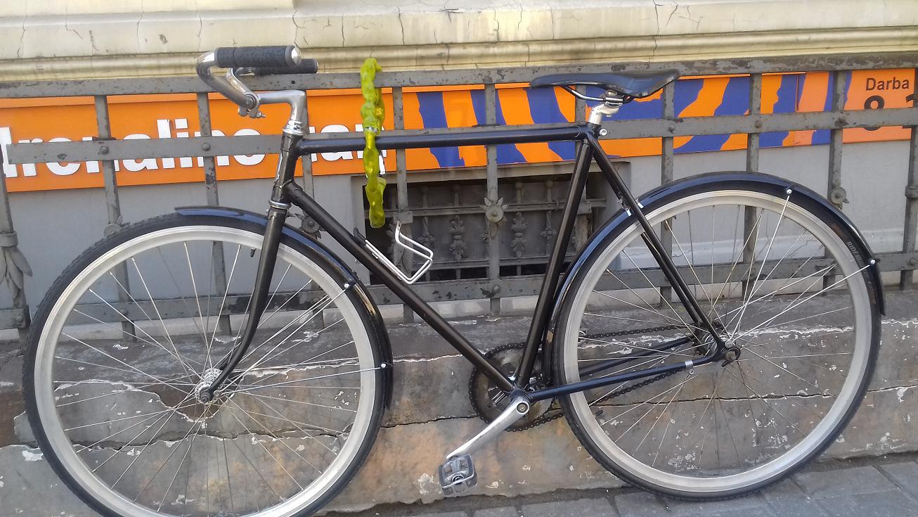

Старт-шоссе.
Из него можно построить как осовременненый любительский шоссейник, так и легкий, негромоздкий и даже вполне модный городской велик.

Если на Старт-Шоссе поставить крылья и багажник, то он лишится своего самого главного преимущества: малого веса. А без крыльев ездить можно только в хорошую погоду, то есть такой велосипед не является повседневной рабочей лошадкой.
Потом, его рама из сильно легированной стали не варится простой электросваркой, в отличии от рам Украины и Аиста.

Ты это в шутку сказал про малый вес? Замени стальной вынос и подседел на алюминиевые и двупудовый чепрак на современное седло и можно крылья хоть свинцовые ставить - будет легче, уже не говоря о колесах, шатунах, педалях - при сборке на легком обвесе масса крыльев и багажника вообще мизер. Но тебе лишь бы написать.

У "Старт-Шоссе" родной вынос алюминиевый, только его прочность вызывает сомнения. Во всяком случае, у моего С-Ш он тоже как и у многих сломался, но в общем я новый поставил тоже алюминиевый. Подседел алюминиевый несущественно легче стального, но алюминиевый часто намертво закисает а стальной - намного реже. Седло - да, родное тяжелое, я у своего заменил на легкое пластиковое. Шатуны тоже алюминиевые поставил, а педали поставил пластиковые с подшипниками скольжения потому что они очень легкие, а то что они не контактные - не имеет значения так как я на С-Ш езжу по городу где езда с контактами не совсем безопасна. По этой же причине заменил руль-баран на буллхорн.
Общий вес получился 11 кг.
Если добавить крылья и багажник,то будет 13 кг, а мой дорожник "Урал" с крыльями и багажником весит 14,5 т.е. с крыльями и багажником С-Ш будет весить практически наравне с дорожником не имея при этом ни его прочности ни его комфортной мягкости хода. Если же проделать обратную операцию т.е. снять с "Урала" крылья и багажник, то он хотя и будет по весу почти как С-Ш но все равно не сможет ехать так быстро из-за мягкой рамы и колес и шин с низким против С-Ш давлением. Поэтому я полагаю что не следует пытаться скрестить как говорится ломовую лошадь и трепетную лань, а следует каждый велосипед использовать в той области для которой он предназначен.
