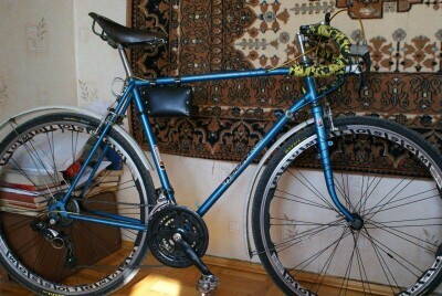

Всем форумчанам доброго времени суток.
Вот и я выкладываю историю трудовой жзни своего Туриста, который благодаря современным комплектующим получил возможность обрести вторую жизнь.
Этот вел отъездил очень много за свою жизнь. И в дестве, будучи мелким, накатались с брательником на нём, и в суровые девяностые мама ездила на нём в огород, наматывая по полторы тысячи вёрст за сезон полевых работ. И всё бы ничего, но однажды мама попала в аварию и вел получил много травм мало совместимых с дальнейшей эксплуатацией. Были сильно выгнуты перья, передний треугольник рамы уже давно был загнут после многочисленных ям и колдобин. После аварии задние тормоза, которые до этого были прикреплены напрямую к перьям (так как давным давно сварка на перемычке отошла и она отвалилась вместе с тормозами) с помощью винтов. Пришлось создавать приблуду на хомутах, закрепив намертво тормоза.

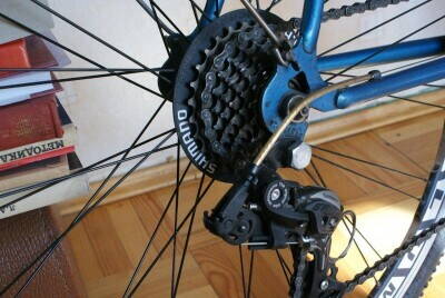

Еще проблема была в креплении заднего переключателя. Когда-то очень давно, задний переклюк просто оторвало к чертям. Потом на заводе нарезали резьбу и прикрепили новый болт. Впрочем, это ничуть не помешало прикрепить новый переключатель, только болт пришлось отпиливать пару дней ножовкой по металлу, так как был слишком длинным.
Основная цель создания этого крока - для езды в огород (10км туда и столько же обратно), так как дорога туда в лучших традициях отечественного бездорожья. Плюс еще на родник за водой. 6,3 км туда и обратно столько же.
Состав комплектации:
рама, вилка, вынос, баран, тормоза, седло, подседел, крылья - ХВЗ. Баран был изначально притаранен батей еще в 80х годах. Не сильно удобный - очень уж узковат.
Колёса - Rainbow Rims DX330 700c
Покрышки - 35мм Maxxis
Система 48-38-28 самая дешевая за 9 бачей. с педалями от ХВЗ.
Каретка под квадрат 68-115 шимана очень недорогая.
трещётка 7ск 14-16-18-20-22-25-28
цепь новая 6-8 скоростей
задний переклюк шимана Тёрней ТИкс
передний переклюк Шимана Альтус на 3 звезды
спидометр самый простой из Сигмавских.
Всё это дело обошлось мне около 200 бачей. включая обмотку и спидометр, рубашки и тросики.

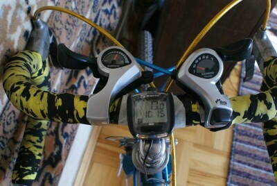

боночки сделал из старых нарамных манеток простым просверливанием отверстий, чуть больше под рубашку тросика, с обратной стороны только под тросик. Поскольку баран узкий, то пришлось манетки крепить очень тесно, так как на верхнем хвате не очень удобно держать. В таком варианте вполне сносно. Только положение переднего переклюка на средней звезде немного мешает.
Ходовые качества не самые высокие на таких покрышках. Но и я еще только-только начал ездить. Подоная комплектация в том году на Старт-шоссе на 23 покрышках позволяла ездить под уклоны 55 км в час. Сейчас на 35 резине на небольшом уклоне я проехал 45 в час. Но в целом, ездить можно: переключение превосходное, что переднего переключателя, что заднего. средняя скорость составяет 25-27 км/ч с рюкзаком с нагрузкой.
Вес с багажником, крыльями, бардачком с несколькими инструментами - 16 кг ровно.
Комментарий к файлу: Вид сбоку. Здесь как раз видно погнутость рамы.

Комментарий к файлу: 7 ск трещётка, и виден болт, которым крепится переклюк к дропауту.
temp_00004.jpg [ 251.38 КБ | Просмотров: 9628 ]

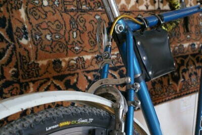

Комментарий к файлу: Вот они - задние тормоза, которые держатся за счёт 4 хомутов.
temp_00005.jpg [ 251.36 КБ | Просмотров: 9628 ]

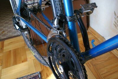

Комментарий к файлу: передний переклюк и система с педальками
temp_00006.jpg [ 249.93 КБ | Просмотров: 9628 ]
Комментарий к файлу: Собственно руль и управление переключателями.
temp_00007.jpg [ 250.63 КБ | Просмотров: 9628 ]
Будешь удивлен, но тот болт там нафиг не нужен))) Конструкция нового переклюка рассчитана на крепление непосредственно гайкой оси заднего колеса, а не болтом. Крюк с перенарезанной резьбой вообще можно отпилить, по крайней мере болт выкрутить.
