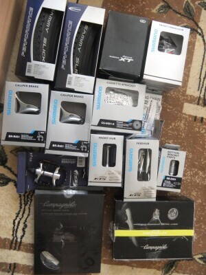

Пришли сегодня детальки. Сборка потихоньку начинается :)
Основное производство - Тайвань, Сингапур, Малазия. Комборучки - Италия. Передний и задний переклюки и цепь - Япония. К педалям (Тайвань) претензия сразу - надо смазать однознак. Ко втулкам - надо поднастроить, имхо перетянуты, но может и смазка там консистентная, не разошлась пока.

Меня смущает совместимость кампы и шимано, не будут ли "скакать" средние передачи?
СообщениеДобавлено: 09.04.2012 19:39
Сообщения: 2415
Город: brooklyn
Зарегистрирован:07.01.2011
Ага,по фотке задний переклюк,деора хт? А ручки кампа?
Если это так то это плохо.
