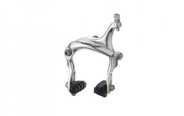

Могу продать Alhonga с нужным ричем под турист 200 грн делов, новые.
Если что стучи в личку!

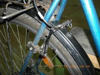

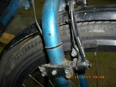

Я тоже безуспешно боролся с такой проблеммой, пока не решил вопрос принципиально:
Обдеру краску, пивоты приварю.

Мучить токаря не обязательно, эти шняги продаются в магазинах по 8-10 грн.
Если созреешь на ви-брейки, то советую задние сначала проверить на хомутах, потому что поговаривают: у Туриста мягковатые перья и может раздвигать их тормозами.
У меня-то Аист, и тьху-тьху нормалек.
Мої ровери:
