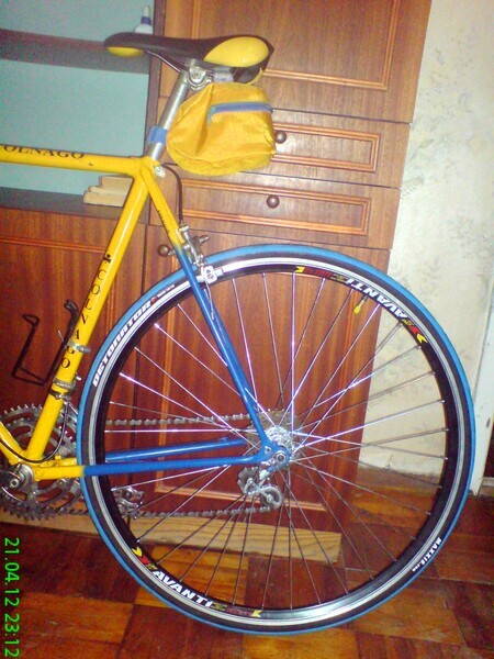

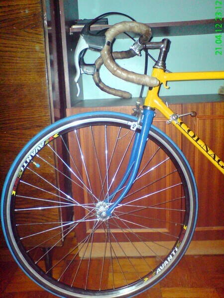

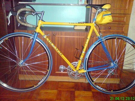

Ось такий патріотичний алігатор :)
1-DSC04247.JPG [ 61.95 КБ | Просмотров: 2339 ]
1-DSC04248.JPG [ 99.13 КБ | Просмотров: 2339 ]
1-DSC04249.JPG [ 99.87 КБ | Просмотров: 2339 ]

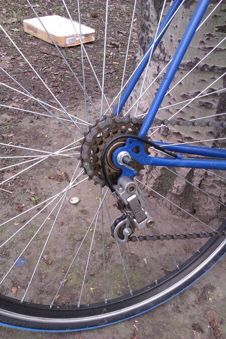

Мені подобається :smile: Не завадило б трохи опису. Заднє колесо зібране на втулці СШ з тріщоткою? Як котить, які враження? І... фоткати краще з боку переклюків.

Там все родное от С-Ш, кроме ободов и резины.
Ах да - Втулки на промах, трещотка на 5, цепь КМЦ.
Полевые испытания показали, что катит здорово.
Дальнейшая модернизация неизбежна.
Нарешті дібрався до компа :)
1) Комплектація - все рідне крім підседельної сумки, сідла, втулок, спиц, трещотки, ободів, цепки, камер та покришок.
2) Сьогодні вперше після ремонту виїхав на тест-драйв. Дуже добрий вел. Велике дякую тим працівникам ХВЗ, хто його випускав. Нажаль, зараз деталі ХВЗ огидної якості. Захотів замінити чашки каретки - в 2 магазинах в Запоріжжі перебрав усе що було в продажу. Чомусь всюди недорізана різьба. Не на мікрони, а на добрі міліметри, є такі екземпляри, що різьби не видно взагалі. Довелось залишити старі - вони в нормальному стані. Знайду кращі - поміняю.
Не зручно перемикати швидкості , але на такому велі це і не потрібно. Увесь час катався в одному положенні - на горку і додолу їде як навіжений :)
У мене є горний вел - на ньому постійно переключаю передачі, але все одно натужно їхати в порівнянні з СШ.

Трещотка - S.Shine 5 з.
Цепка - KMZ
Обода - Avanti подвійний обод 28" Внутрішня ширина 14мм (700Cx25)
Покрихи - Maxxis (ширина - 25)
+ паста Гои,
+ замінив заіржавілі болти та гайки та пр., які не зміг відшлифувати
