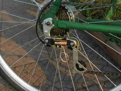

Слышал что есть переклюки, которые затягиваются прямо гайкой оси заднего колеса.
Подскажите что за переключатели, какие есть подводные камни.

Действительно все только дешевые Турнеи на ось. Может еще какие нибудь варианты?

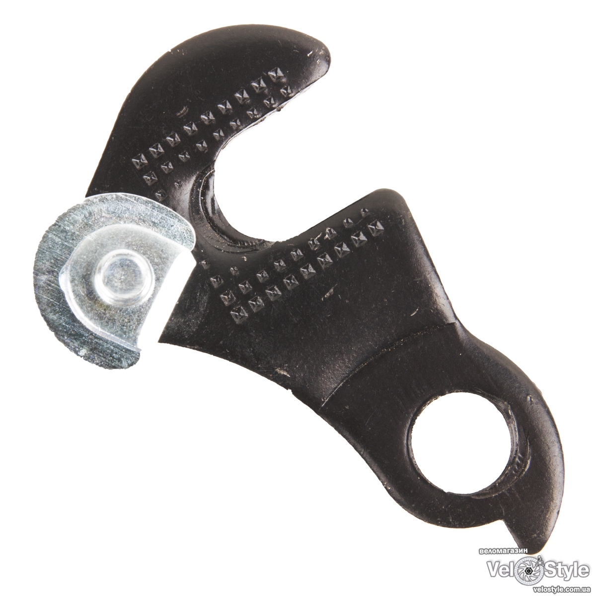

Когда переделывал в прошлом году старт шоссе под планетарку я отрезал "петуха". В этом году перешёл на обычную трансмисию обратно, а петух купил навесной. Правда он рассчитан на наклонные дропауты. Вот тут есть фото http://velorama.ru/glossary/adaptor_claw.phtml

О, вспомнил. Есть же переходник. Вставляется на ось, а снизу отверстие с резьбой под обычный переключатель. Стоит копейки. Или самому выточить из дюрали, скажем.

Похоже, что это петух, который нужно ввернуть в раму. У него будет 2 точки опоры - крепёжный винт и ось втулки, которые не дадут ему ёрзать. http://velorama.ru/glossary/adaptor_claw.phtml Умное решение проблемы, когда испорчена резьба под болт переключателя скоростей.

так это петухи для наклонных дропаутов, а для горизонтальных ни кто не встречал?

Для наклонных нет. Только самоделки.

ну а может без петуха прямо затянуть переклюк, только турнеи находил под ось, других не находил

Э...не вижу в чем проблема. Этот петух ни разу не вкручивается в раму (как "классический"), а просто сверху накладывается на дропаут, болтик - дополнительная фиксация. Какая разница наклонные/горизонтальные. Этот петух отлично фиксируется одной осью (неудобство при съеме заднего колеса если только). С таким петухом можно поставить "нормальный" переключатель, если не устраивает "Турней". Этот петух = верхняя часть турнеевского переключателя под ось.
