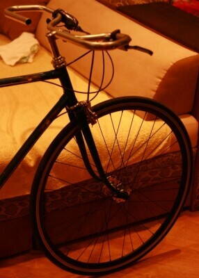

Кроко С-Ш 93 года.Рама -56 роста,вилка с коротким пером я так и покупал. С выносом косяк - сломался. Руль родной, тормозные ручки с двойными рычагами, манетки "шимано" самые простые, седло- "сан-марко" реплика но я им доволен, каретка картриджная на промах, система "Провелл" 52-40 вполне устраивает,Трещетка "шимано" zt06, колеса заднее DA30 , переднее втулка X17 обод DA30,супорт самый простой диск 160, резина -32я. За четыре месяца эксплуатации диска недостатки не вылезли хоть я понимаю что вилка с короной и паяными перьями на такую нагрузку не рачитано поэтому торможу акуратно хотя всегда вытормаживаюсь передним колесом. А по вилки история такая - на фото видно что вилка после лобового удара этого никто не заметил, шток лопнул пополам. Акуратно в середину вварил полдюймовую трубу ипошло поехало . "Гидру" на эти ручки не поставить. А механика .. получилась. Меня устраивает. Приведу в порядок внешний вид вилки ну и будет служить верой и правдой.

Я понимаю, что установка руля и подбор выноса - индивидуальны, но не на столько-же! Выглядит как-то дико. Думаю - это из-за желания получить вертикальную посадку. Не плохо-бы смотрелся булхорн или МТБ палка с рожками.
Смущает также подседельная труба: то ли она согнута, то ли зажата за самый край и вот-вот выломает кусок рамы. Нос седла сильно задран вверх.
Ну и рубашки в районе руля стоит привести в порядок: на передний тормоз очень длинная, на задний вроде и длинная и ломанная.
Колеса норм. Система порадовала.
Установка дискового тормоза - вопрос спорный, обычно шоссейные клещи с нормальными колодками (такие как у вас на заднем) работаю довольно прилично.
Кстати думаю перья вилки можно попробовать подровнять, зажав корону в тисках.

Спасибо. Все замечания справедливы. Содрал пока"начерно". Думаю над выносом и подседельной трубой и трещеткой ХВЗшная у меня есть.Рубашки и длинные и ломаные и передняя и задняя - буду исправлять. С рулями эксперементировал самый удобный - "баран".

Мене особисто, вбиває розколірка велосипеда, ніби задумка не погана жовтокоричнева гамма ,але все в загальному не дало бажаного ефекту.Якщо ж не відмовлятися від цих кольорів, можливо варто все зробити коричневим тільки вилку залишити жовтою.Ну чи якось моделювати цих два кольора.
Кошик - вартувало би зняти,але якщо це дуже не обхідний елемент на цьому байку,то можливо його поміняти на якийсь більш менш стильніший.
Кермо - якщо Вам так необхідна якась певна посадка,або декілька хватів, спробуйте кермо типу "метелик".
Тут про байк на фото:
http://xt.ht/phpbb/viewtopic.php?f=31&t=27956&page=all
Жовтий колір керма(обмотки) в конкретно Вашому випадку дешевить.Крила ... з ними також щось потрібно робити.
Це я так про... :

В принципе ездить можно. Красить надо по своему желанию.
По переднему тормозу есть одно замечание. Эта вилка не расчитана на такое крепление.
Там очень тонкие перья, сталь легированная(была) в месте сварки, вы ее уничтожили фактически нагревом.
Теперь там обычная жестянка, а жесть как известно мягкая, она не держит нагрузки. так вот в момент торможения, происходит дичайшее давление по пути ротор-колодки-калипер-переходник-сварка-перо. вот именно перо и будет гнутся. по идее через время, у вас одно перо будет кривее другого. если так охота диск на перед, купите вилку сварную с уже готовым креплением. она хот бы мощная и стоит гривен до 100 не более.
Руль думаю Черепаха прав, вам пойдет Бабочка-Метелик :roll: очень неплохой выбор.
с корзиной думайте сами. тут как по деньгам. То что показал Черепаха- супер, но по деньгам думаю раз в 10 дороже( та что на фото ТС, у нас стоит 20грн :eek: )
Подседелку однозначно на замену более длинной.

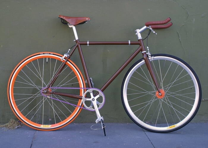

Стосовно естетики, я також не претендую, на великого знавця, але по-моєму Ваш твій байк потребує тотальної перекраски (це ж не так затратно, ну принаймі найменш затратно з всього вело абгрейду). Я не схиляю, до вело олдскулу в якому я останнім часом (та і багато тут) варюсь ... але моя порада, чуть-чуть спокійніше з кольорами. Позаглядайте, як не на нашому "байк-порн" (http://xt.ht/phpbb/viewtopic.php?f=31&t=153550) то просто в інеті, оберіть собі якийсь прототип ... і вперед !!!
Рама старого дизайну напевно більш органічніше буде дивитись однотонною, чи жовта чи коричнева, тобі вирішувати.А якшо хочеться додати яскравості і індивідуальності, то це повинно бути дозовано ну наприклад.(див.фото) коричневопомаранчевий варіант :D
(знов чуть-чуть заліз в олдскул :oops: ) подивись на форумах Фіксерів, в них там бувають естетично гарні варіанти, все таки там переважно молодь, а вона яскрава і "продвінута".
brown_0.jpg [ 259.07 КБ | Просмотров: 2233 ]

Сто тридцать седьмое чуство подсказывает мне, что на этих крыльях ни одна краска держаться не будет. В идеале замена на металические с покрасом. Хотя если обыграть хоз. назначение велосипеда то можно и деревяные, самодельные.
Я бы вынос поменял. Есть похожие алюминевые, если шосейного не хотите.
 Заголовок сообщения: Re: Крокодил с дисковым тормозом
СообщениеДобавлено: 01.12.2013 23:46
По дисковому тормозу: есни нравится, катайтесь, все будет нормально.

та с 32й резиной , там крылья даже из жести еле влазят (
надо или колхозить крылья в обход тормозилок
или ставить сзади багажник и к нему крыло лепить ИМНО

дисковый тормоз нельзя на эту вилку. Здесь на форуме уже была тема про такой вариант. Вилка сломалась. Это так, для статистики.
При поломке вилки на ходу последствия тяжелые для зубов и лица.
