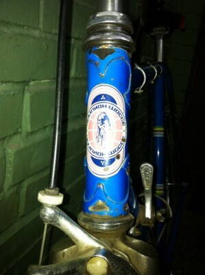

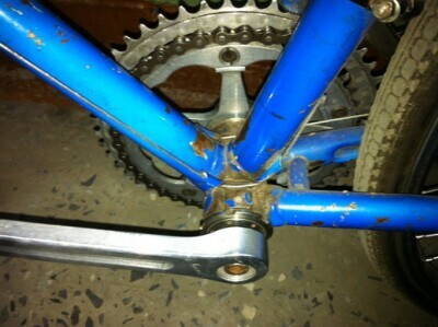

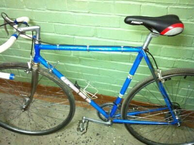

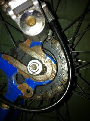

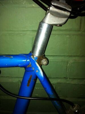

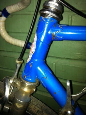

Уважаемые знатоки,
Имеется велосипед, собранный из деталей ХВЗ. Такое впечатление, что рама сделана несерийно - нет года и номера на дропауте. Надписи "Чемпион" на раме - наклейки. Хозяин говорит, что рама была сделана под заказ в 90-е годы.
Интересно узнать ваше мнение о таких рамах.

Повезло тебе друг :smile:
Чемпион шоссе "Спецзаказ" (ето видно возле подседела на скошеных перьях)год рамы не опридёлю на глаз,но есть человек вконтакте у которого точно такой же.
http://vk.com/id70117629
Одним словом поздравляю :D

гран писал(а):
Уважаемые знатоки,
В 90-е выпускали "Спорт" (Спецзаказ) и VELOSUPER, а тот, что у тебя - "Чемпион-Шоссе" (крепление тормозного троса к верхней трубе рамы хомутами, а не бонками; проводка троса к заднему переключателю над кареточным узлом) - возможно, в 90-е года его оснастили новым обвесом, а рама выпущена раньше.
Старт-Шоссе из Таллина

Спасибо за комментарии. Сам надеялся на что-то из ряда Спецзаказа.
Что касается обвески могу сказать следующее:
Тормоза - Campagnolo Mirage
Система алюминиевый Харьков
Руль и вынос алюминиевые не ХВЗ
Подсидел алюминиевый
А вот колеса чугуниевые - втулки Старт-шоссе с металлическими ободами от Туриста ) Задняя ось похоже немного погнута. Прежний хозяин ездил на нем в походы, отсюда наверное и обода усиленные.

вел крут, скорее всего конец 60-х.
седло - китайщина, туда ему и дорога.

99% новообоащённых выставляют фото вела с Левой стороны,украина,рашка,америка, не-е-б-т, почему? это изъян человеческого мозга?я понимаю женский пол, там все с венеры,но мужики? этож так естественно и логично,показать больше всяких железок ,а справа и тазик с зубами а в нем педаль торчит!!!
 Заголовок сообщения: Re: Что за велосипед?
СообщениеДобавлено: 09.05.2012 02:01
Сообщения: 35
Город: Петербург
Зарегистрирован:23.02.2012
Здесь старался показать раму, а этот "тазик с зубами") закрывает узел каретки. Фото дропаута с петухом приложил отдельно.
