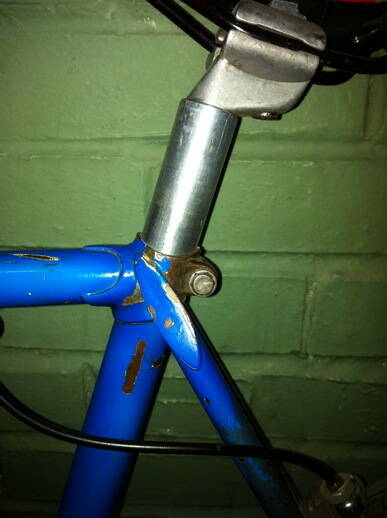

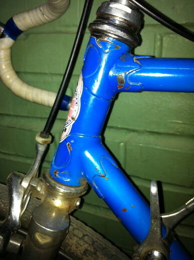

Уважаемые знатоки,
Имеется велосипед, собранный из деталей ХВЗ. Такое впечатление, что рама сделана несерийно - нет года и номера на дропауте. Надписи "Чемпион" на раме - наклейки. Хозяин говорит, что рама была сделана под заказ в 90-е годы.
Интересно узнать ваше мнение о таких рамах.

Повезло тебе друг :smile:
Чемпион шоссе "Спецзаказ" (ето видно возле подседела на скошеных перьях)год рамы не опридёлю на глаз,но есть человек вконтакте у которого точно такой же.
http://vk.com/id70117629
Одним словом поздравляю :D
Ishiwata 022

гран писал(а):
Уважаемые знатоки,
В 90-е выпускали "Спорт" (Спецзаказ) и VELOSUPER, а тот, что у тебя - "Чемпион-Шоссе" (крепление тормозного троса к верхней трубе рамы хомутами, а не бонками; проводка троса к заднему переключателю над кареточным узлом) - возможно, в 90-е года его оснастили новым обвесом, а рама выпущена раньше.

Спасибо за комментарии. Сам надеялся на что-то из ряда Спецзаказа.
Что касается обвески могу сказать следующее:
Тормоза - Campagnolo Mirage
Система алюминиевый Харьков
Руль и вынос алюминиевые не ХВЗ
Подсидел алюминиевый
А вот колеса чугуниевые - втулки Старт-шоссе с металлическими ободами от Туриста ) Задняя ось похоже немного погнута. Прежний хозяин ездил на нем в походы, отсюда наверное и обода усиленные.
Поменяю на облегченные при первой возможности.
Да - седло легкое, но не подошло совершенно. Думаю поставить кожаное от Старт Шоссе. Хоть и страшненькое оно, но пятой точке нравится больше.

вел крут, скорее всего конец 60-х.
седло - китайщина, туда ему и дорога.

Да вел - индивидуал, как у меня:http://vk.com/album70117629_145508121- последние 20 фоток.
