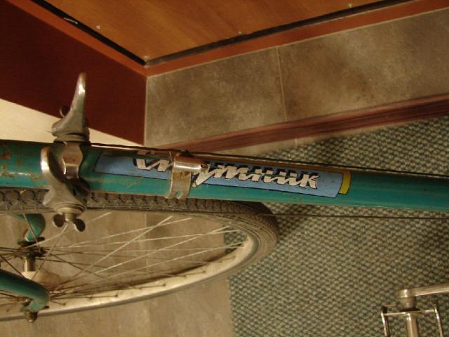

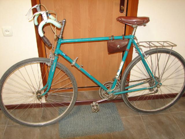

Сегодня, не дорого, стал счастливым обладателем сего вела. На раме написано Спутник В-39. Удалось также разглядеть выбитые цифры - 72г. Пока думаю, стоит ли его реставрировать. Хочу собрать для себя велосипед для катания по выходным. В будущем, иногда, для поездок на расстояния до 100км. Так как бюджет на такие затеи несколько ограничен, начать решил с этого варианта. Думаю, многие темы по восстановлению уже раскрыты и гугл мне поможет, но все-таки хотелось бы задать компетентным людям несколько вопросов:
1. Все ли на этом Спутнике родное?
2. Есть ли у кого фото, как он выглядел изначально?
3. Чем В-39 отличается от остальных В-...?
4. Почему рамы Старт Шоссе, Чемпион и Спецзаказ ценятся выше?
5. Какая рама наиболее подходит для моих задач?
Буду очень признателен за ответы.

Уважаемый vladimir_ua!
У Вас поздний вариант "С" В-39 (одной из двух: В-37 и В-39, наиболее удачных моделей "Спутника").

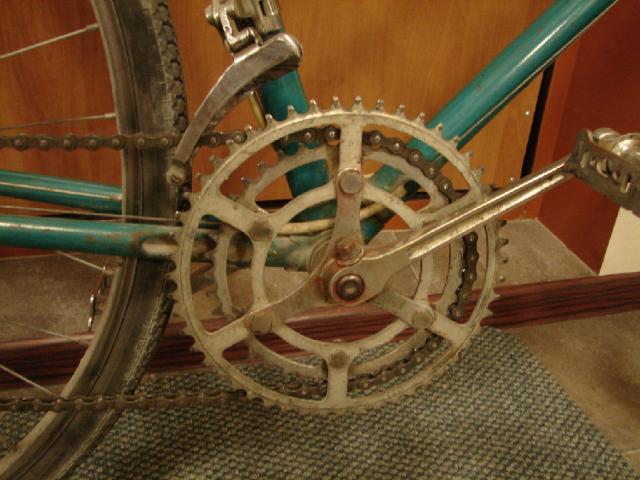

1. На веле НЕ РОДНОЕ:
- левая тормозная ручка (от более поздней модификации 153-414, что-ль),
- предний блок звезд,
- задний переключатель более поздний и висит не на конусе,
- багажник,
- седло более раннее,
- педали типа "Старт-шоссе".
Общее впечатление - вел собран из двух В-39 и какого-то позднего (после 76г.) "Старт-шоссе"

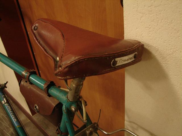

ILUHIN писал(а):
кожанное седло оставил(ну вы же понимаете :smile: )
Это не кожаное седло, а дермантиновое с войлоком и продольными пружинами, у которых лопаются крючки. Вообще-то для меня жестковато.
СообщениеДобавлено: 01.09.2011 19:32
Сообщения: 1830
Изображения: 45
Город: РФ г. Мытищи
Возраст: 62
Зарегистрирован:20.10.2010
икс бэ три писал(а):
Все-таки кожаное (внешнее отличие - сзади шильд с витым "Харьков", на дермантине - был щильд "ХВЗ")
Приступил к частичной разборке и хочу сказать по-поводу седла. К сожалению оно дермантиновое, хоть и шильд "Харьков". С войлоком и продольными пружинами, и один из крючков лопнул... Чехол из дермантина по-ходу самодельный, а шильд сами приклепали. Жаль... хотел оставить, подобрать в цвет ленту для руля, поставить белые рубашки тросиков. Ну, в общем, вы понимаете.

В принципе если дермантин - возможно "фирмА". Я думал у Вас такое:
Да и по цвету, вроде,похоже...
