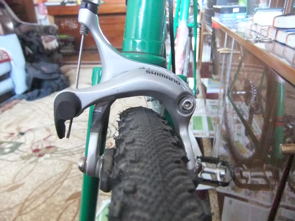

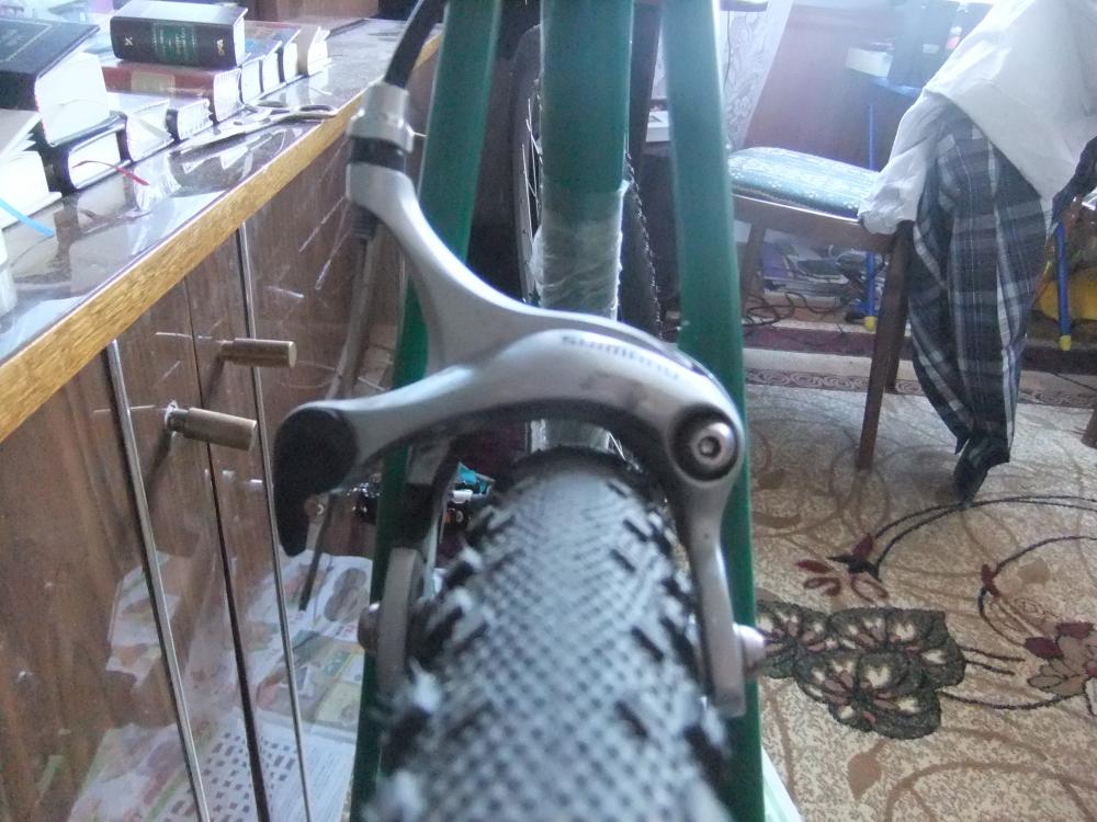

Крылья нужны по-любому, ибо грязным ездить не комильфо.
Хотел полноразмерки, но расстояние под клещами сами посмотрите,
какое получилось.
Щитки не хочется, ибо все что я видел в магазе, ну совсем не феншуй.
Думаю может полноразмерное крыло мальца сузить в месте прохода
под клещами. Но не понятно еще как оно держаться будет.
Какие мысли, коллеги?
Комментарий к файлу: Это заднее
DSCF0896.JPG [ 107.78 КБ | Просмотров: 1866 ]
Комментарий к файлу: Это переднее
DSCF0897.JPG [ 93.72 КБ | Просмотров: 1866 ]

дык полно здесь же примеров, где режутся прорези на родных крыльях, чтобы уместить современный передний переклюк, тормоза тоже, кажется, были. хотя пластиковые всяко легче, выглядят современнее - кроку того надо.

да нормально должны стать полномерные щитки скорпион или под скорпион - гривен 80-100 стоят. у меня такой сзади стоит, хотя вел мтб - зато спина и ноги всегда в норме. вот передний не могу поставить, поскольку на амовилке не предусмотрены крепления для него.

Можно попробовать(для заднего колеса)распилить крыло на 2-е части и закрепить их уголками не пропуская под клещами.Для переднего поставить до клещей.Крылья лучше пластиковые.
А уголками закрепить к чему?

Одну сторону уголка к крылу,2-ю к отверстию для клещей.По уголку на каждую половинку крыла.P.S.Крылья-воздушный тормоз.

Ага, мысль уловил. Ну да, в принципе дело. Возьму ка дешевые крылья для начала - поприкидываю, ну такие чтобы не жалко было.
