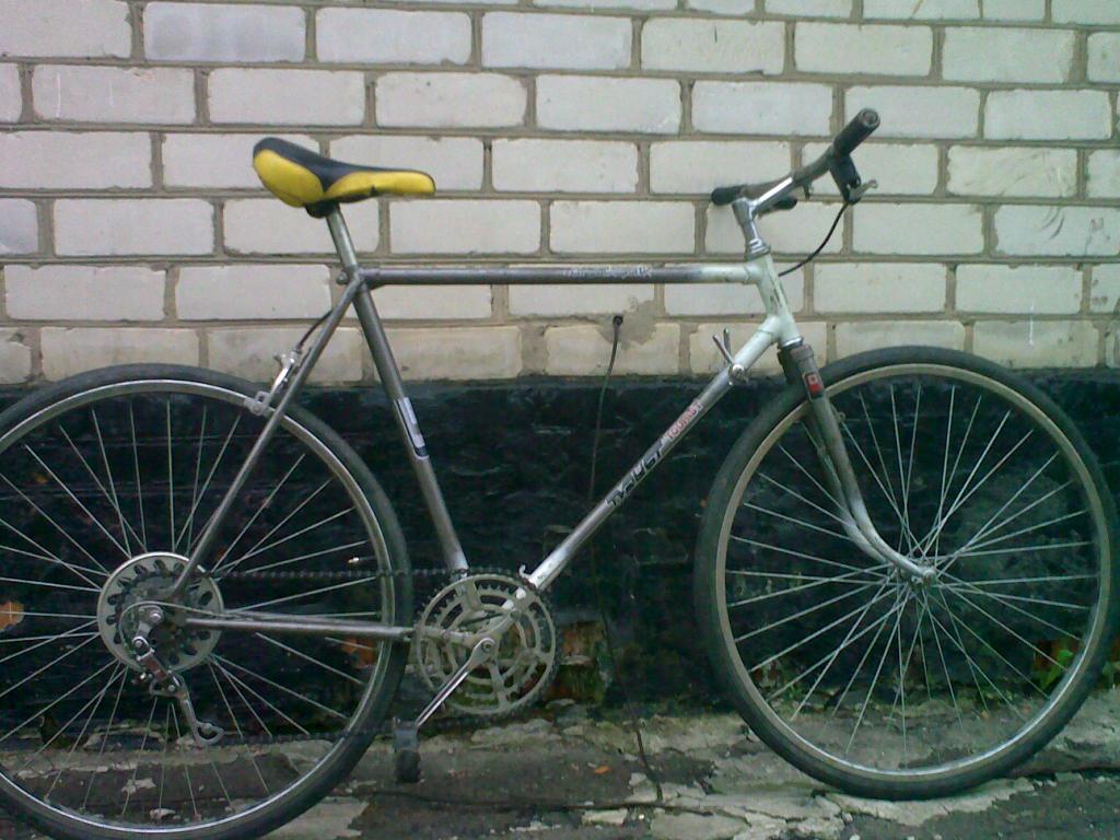

Купил по случаю сборку) Туриста (в смысле что разобран)), занедорого.
Форум почитывать стал еще раньше покупки, готовился, так сказать)
Ну и не хотелось бы окрокодиливать вел... Понятно, что надёжнее наверное, комфортнее, да и просто веселее)) Но мне гармоничнее как-то видеть оригинальный вид туриста, или спорта....
Но хотелось бы построить турист по-максимуму используя отечественный (советские) запчасти. Тем более мне кажется что их качество лучше чем
вездесущий китай )). Да и цена как правило радует.
Ну в общем техзадание - построить турист, для погонять по шоссе, с максимально оригинальным видом...
Покритикуйте, кто чем может)

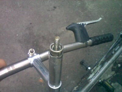

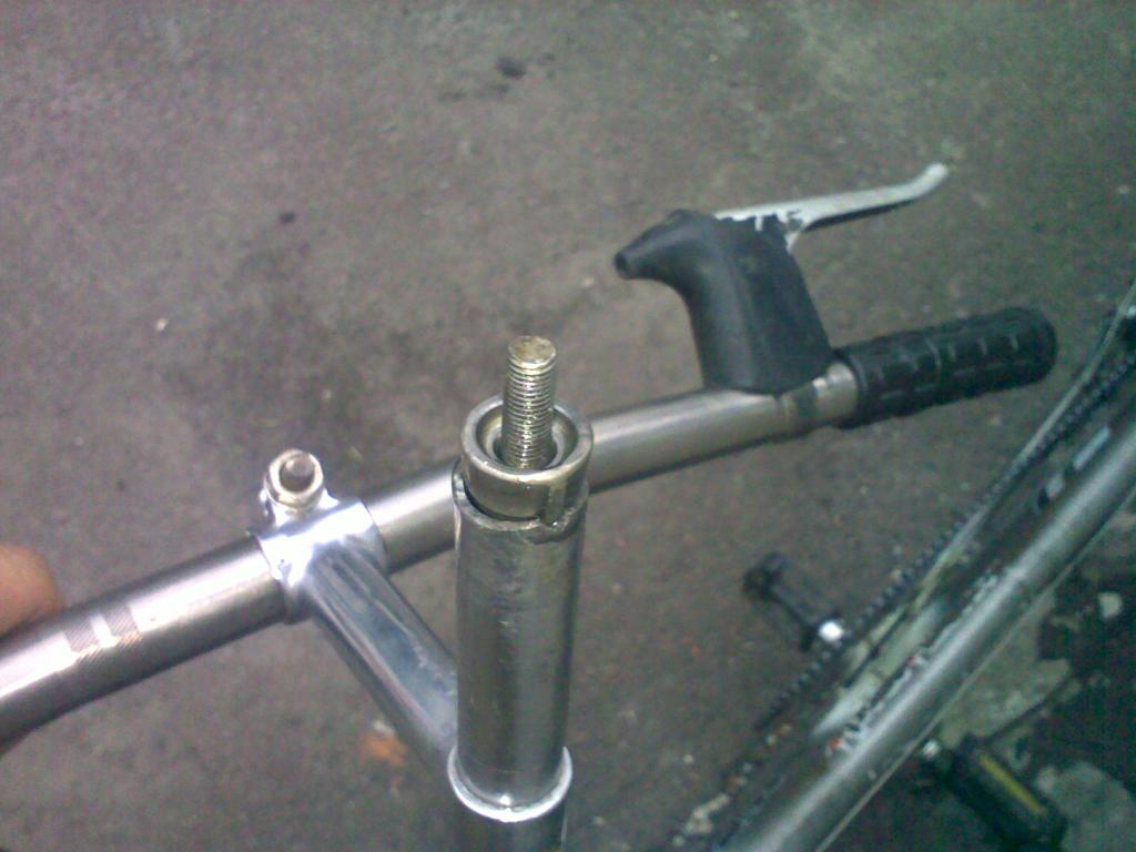

Подскажите по рулевой - не зажимается, практически не фиксируется...
Чего то не хватает? Там только болт, который поджимает гайку ...

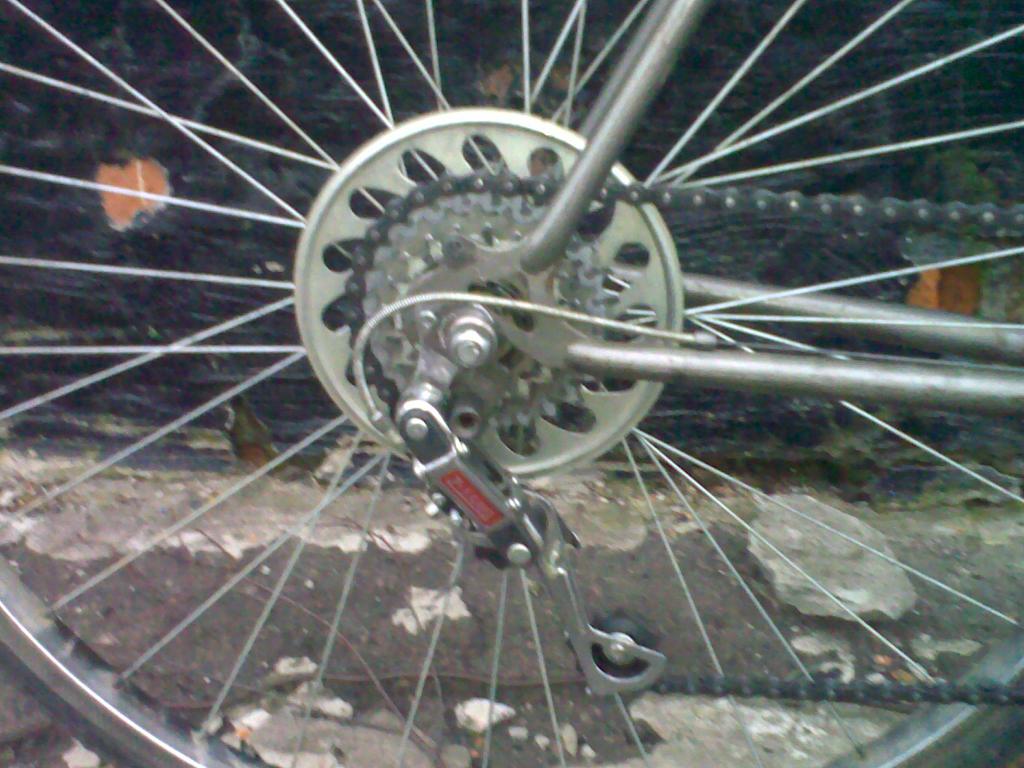

Комментарий к файлу: Подскажите-перекидка оригинальная?

1.перекидка походу китай
2.это фиксируется вынос а не рулевая,обычно этот шток выглядит как длинный болт :eek:

а протупил,это вид со стороны которая уходит в рулевую?
Так там только болт и есть и распорная гайка. Если болт тянет, а гайка нормально распирает вынос, то готовься выкинуть вилку, коли не фиксируется. У меня на Туристе та же беда - металл говно, прожрался уже и все.
да, это низ

Схоже виносу капець. Відламані частини що утворювали своєрідну цангу. Винос мав бути таким:
Якщо максимально оригінальний вид то сідло замінити на шкіряне хвз. Можна і перекидку задню хвз для оригінальності, але що б там не говорили про погану якість, китайські компоненти працюють краще за радянські, пошукати треба тільки більш-менш пристойне.

О! ВОт она-истина!)) Выносу капец!
Спасибо, step. А лопнул то так ровненько - как болгаркой обрезан. Хотя - может и обрезан), кто ж его знает)
Накидал предварительный план по замене з/ч
1. Перекидки перед+зад
2. Троса тормозов
3. Ручки тормозов
4. Вынос руля
5. Руль-баран в перспективе...
6. Седло кожа, с заклепочками)))
7. Топталки на педали.
Подскажите, тросики какие нужно покупать?
И станет ли кассета (или не касета - а набор звезд) - на 5 звезд вместо 4?.

Тросики для тормозів тормозні, для перекидок відповідно теж.
5 стане без проблем. Стане і 6 і 7 і 8, раму трошки розігнути і все. Я у своєму так робив. Хоча ні, ви хочете ближче до оригіналу.

вынос можно восстановить: нужно спилить трубу под углом 45º и купить соответствующую такой конструкции гайку, при необходимости с болтом (если тот что есть окажется коротким)
!! Спасиба большое!!
Попытаюсь на моих рынках поискать такую штукенцию...
2. Троса тормозов
3. Ручки тормозов
4. Вынос руля
И станет ли кассета (или не касета - а набор звезд) - на 5 звезд вместо 4...
Долгое время был приверженцем использования "качественных" ХВЗ деталей и сохранения базовой комплектации, но правда в том, что современные китайские компоненты работают лучше и для некоторых деталей важнее удачная конструкция от китая, чем твердость стали от СССР;)
1. Не ставьте переднюю перекидку от ХВЗ - ее самый дешевый аналог Shimano - FD-TZ31.
Родная задняя с трещеткой на 4-6 звезд работает нормально, но бу shimano tourney за 30грн работает намного мягче и четче.
2. Ставлю полированную нержавейку за 15грн шт, можно и проще
3-6. На ХВЗ нареканий нет)))
7. У вас сейчас вкручены пластмассовые топталки, а в них резьба отличатся от резьбы в шатунах, есть подозрение, что после того как их выкрутите - шатуны можно будет выбрасывать из-за сорванной резьбы(((
Набор звезд на 5 не встанет: в Туристе трещетка интегрирована в заднюю втулку, то есть для замены трещетки придется для начала поменять заднюю втулку на втулку с резьбой под трещетку или втулку под кассету, перетянув спицы, а уже потом навинтить новую трещетку.
Учитывая качество ободов и спиц проще со временем поменять целиком заднее колесо, а пока поездить на 4-х звездах
