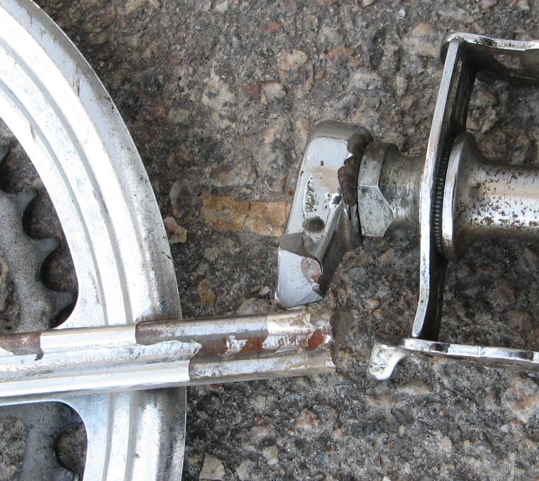

Готовясь к велогонкам, тренеруюсь на окружной между Алексеевкой и Салтовкой 24км, выехав на очередную тринировку с Алексеевки напротив Епицентра, двигаясь в сторону Салтовки со скоростью примерно 45км/ч вынужден был применить экстренное торможение, т. к. молодая "коза"
(девушка) переходила трассу в неположеном месте, как раз мне под колёса, даже не глядя в мою сторону (доходится когда-нибудь, блин), передав пожелание "козе" о том, что хоть иногда надо смотреть на дорогу которую ты переходишь, разозлённо начинаю набирать скорость стоя на педалях (в смысле не седя на сидушке), вообщем или пешеход меня сильно разозлил, или шатун устал, набрав скорость около 30км/ч в момент сильного давления всем весом вниз на правый шатун, он ломается я провалеваясь падаю через руль, делаю кувырок с велом, в итоге правый бок весь расцарапал, и разрыв ключично-акромиальных связок, затем скорая, 4-я неотложка, обездвижена правая рука, пропуск велодня.
Безымянный.jpg [ 115.41 КБ | Просмотров: 3941 ]

То, что на фото - типичный усталостный излом, видна трещина тронутая коррозией.
ХВЗшные шатуны ломать приходилось, и не раз, но по счастью без таких последствий. Приходилось и варить сломанные и на них ездить - дефицит был...

Выздоравливай ! А езда на железных шатунах - позапрошлый век, на люмине хоть можно разобрать трещину, а здесь под слоем хрома, под которым в свою очередь слой ржавчины, хер что увидишь ...

Вот и моя очередь пришла :D
Ушибы не сильные, плече подрал, на голове шишка. Футболку жалко, мне её на день рождения друзья дарили :sad: А вообще черт с той футболкой, главное что все хорошо еще обошлось, только началал раскручиватся на перекрестке, как провалился ...
