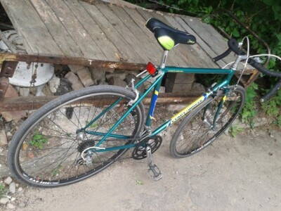

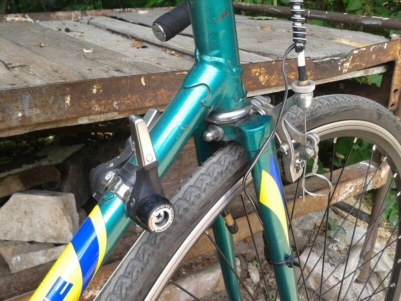

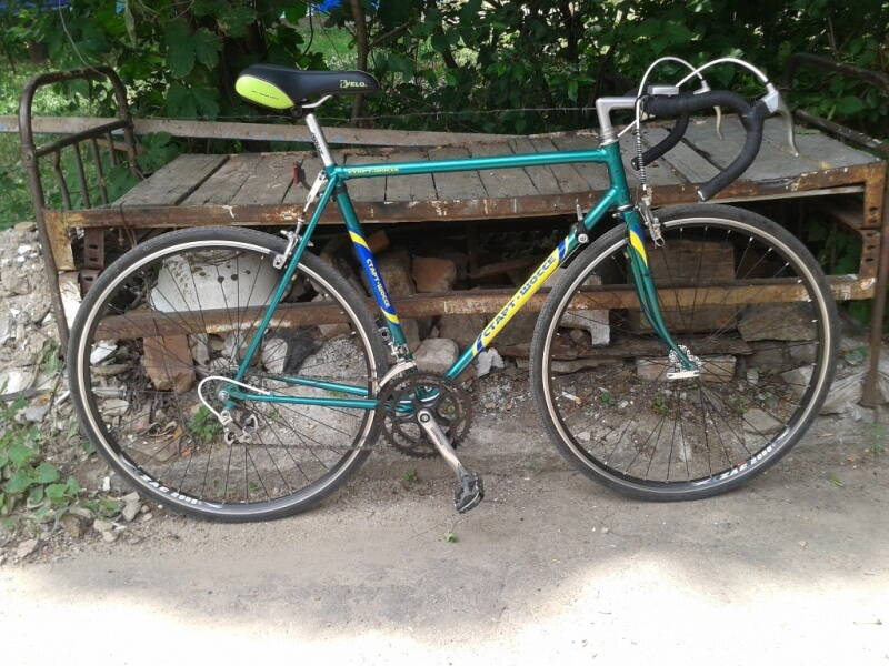

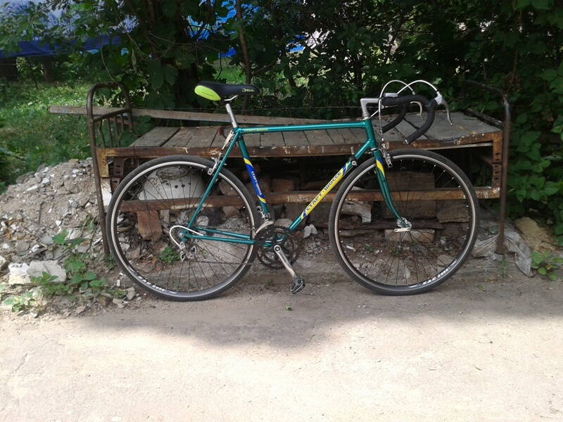

Наконец-то собрал СШку. После МТБшки СШ кажется самолетом :biker: Накат и скорость суперовые! Вес велосипеда 10,5 кг. Жду коментов от гуру крокодиловодства :smile:

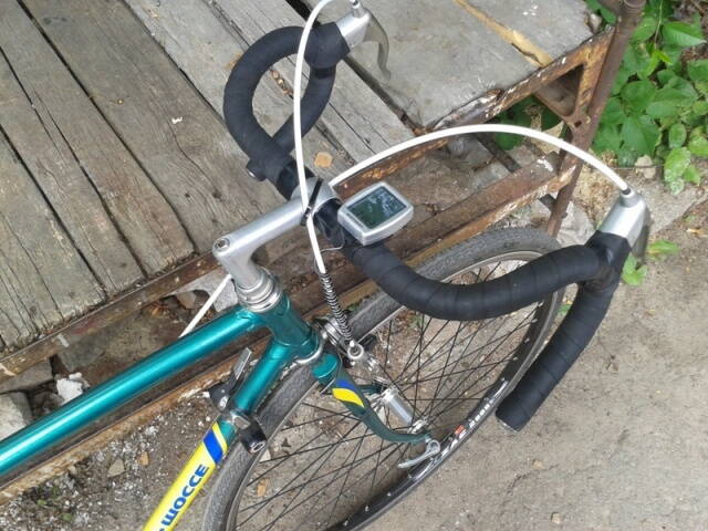

Задняя втулка, пер. и зад. переклюки, тормозные ручки, руль, тормоза - ХВЗ.
Вынос - ХВЗ спецзаказ 100мм.
Манетки - shimano с трещеткой 2х7.
Педали - no name.
Седло - VELO.
Подседел - ZOOM 25мм!!!(влез почти без обработки).

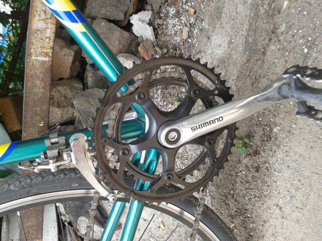

Система - shimano (модель не помню).
Каретка - sun race 107мм.
Обода - wienmann ''zac-2000'' 622x19c.
Покрыхи - NYLON с рынка 622х32.
Сзади стоит индийский пятерик.
ОСТАЛИСЬ детальки с СШ: пятерик (новый), манетки (новые), седло (спорт). Могу продать если надо кому.

Лапка эксцентрика должна быть слева

Расписать бы комплектуху.

Очі бояться а руки роблять :) Я так зрозумів задні втулка і перекидка залишились ХВЗ? І як працює з манетками шимано?
І комплектуху написати б.
:da:
Очень интересна система и колеса.

Обе перекидки и задняя втулка ХВЗ. Отлично работает :smile:

Система вообще чудо shimano, можель не помню. Считаю везением то, что я ее приобрел на 200 грн.

Система FC-A050. Хорошая, у меня на первом крокодиле стояла (тот который "Турист").
Звезды к пауку приклепаны. Я заклепки рассверлил и стала она разборная, можно износившиеся звезды менять.

А фотографии велосипеда в родной комплектации делал?
Тормозные ручки без резиновых чехлов в 2002 году :facepalm:
Родная система - на клиньях?
Родные манетки - фрикционные?

в родной комплектации он был в кулечке :D . точнее в двух мусорных больших пакетах.система на клиньях была-уже продал. фрикционные ручки купил и опять продал :wink: . а тормозные оставил.мне они правда не нравятся,потому как трясутся в дороге.но я надеюсь их поменять в будущем ближайшем времени.
