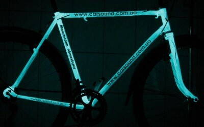

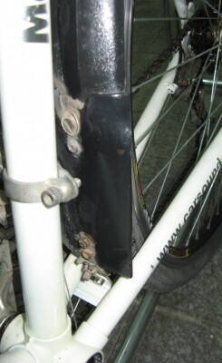

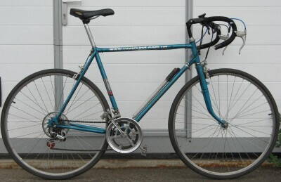

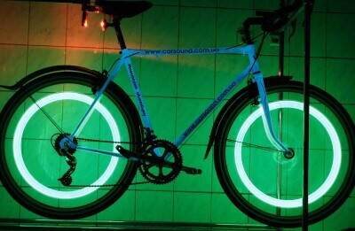

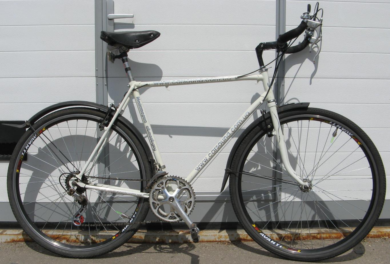

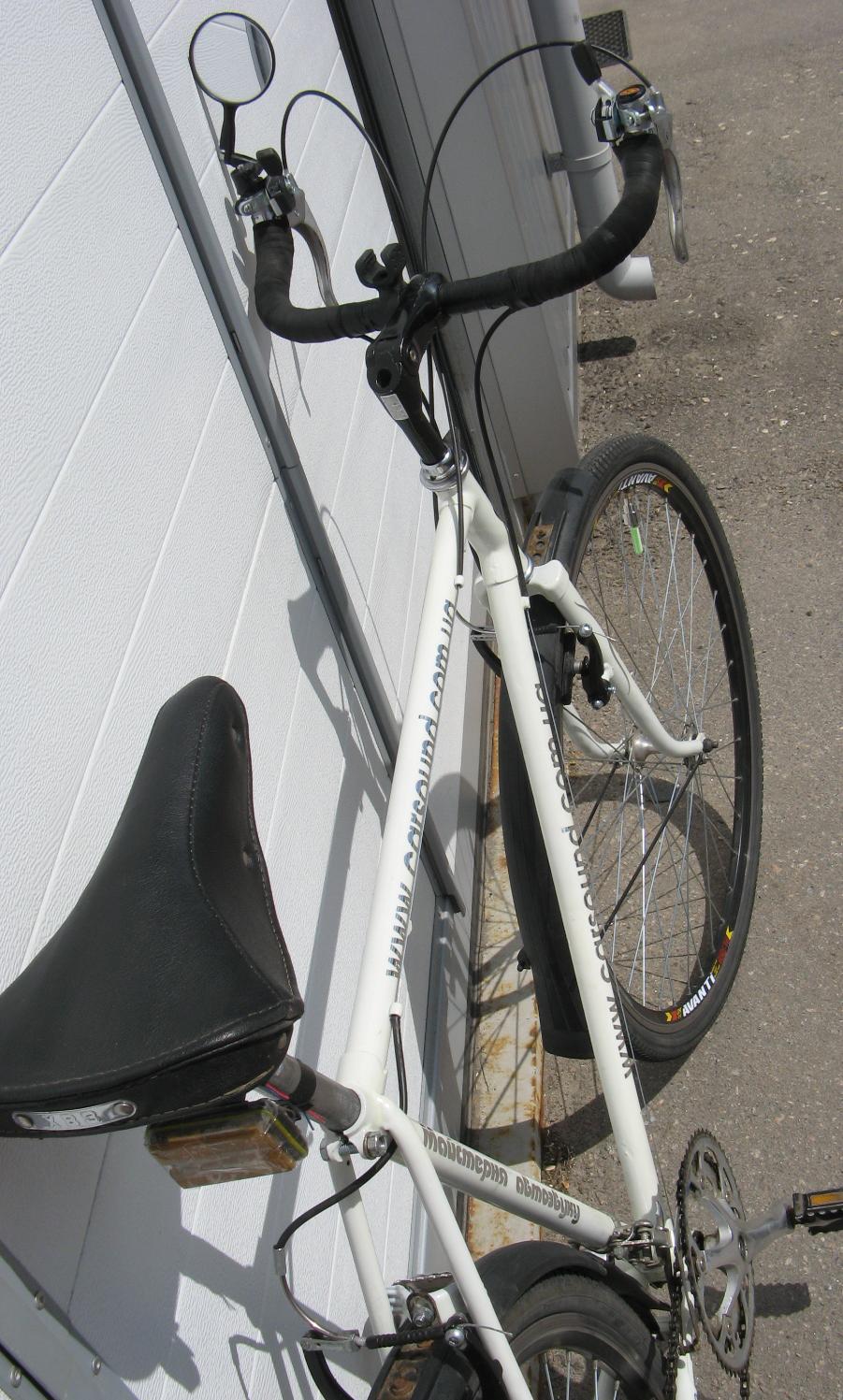

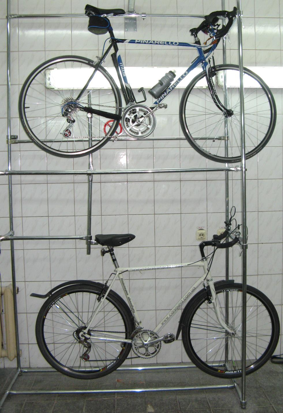

Был преобретён прошлой весной Турит 89г (фото 1). Затем он стал немного шоссейник (фото 2), потом появился Старт-шоссе-Пинарелло, а из это решил сделать для сезона осень, зима, весна. Колёса собраны на стартоновских втулках, и барабашовских ободах, резину как убью поменяю на по тоньше, где-то 32-35, сейчас 42. Вынос пока тяжолые регулируемый, поменяю как найду не дорого и легко. Переклюк задний уже ветеран отъёздил уж где-то 32000км по грязи и слякоти, стоял на старом Туристе. С рамы сняв краску щеткой на дрели, затем белый грунт, потом в лак добавил люминофор порошок брал 100 грам и пульверизатором нанёс. Теперь он у меня заряжатся на верхней стойке, а на нижней настраиваеться (фото 3).

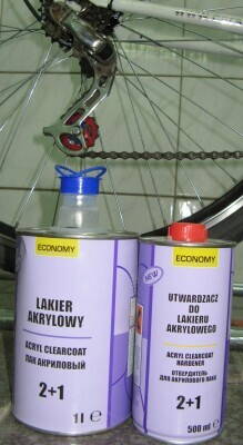

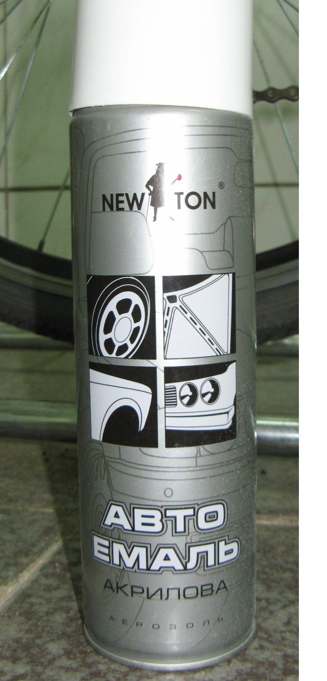

Да как бы не специалист в покраске люминофором, первый раз решил попробовать. Брал порошок здесь http://tricolor.com.ua/, цену подзабыл, давно это было, по моему около 150гр за 100 грам. На tricolor говорили что его можно дабовлять в любой лак 1 к 10, но я потом заметил что в такой пропорции сильно много лака выходит, на мой взгляд можно и 1 к 5 использовать. Грунт белый (фото 1). Лак взял но лоске (фото 2), перемешал сначала в пропорции 1 к 10 (50грам порошка+0,5 литра лака+0,25 литра отвердителя), и пульверизатором наносил (в респираторе и очках конечно), вонище в боксе было, писец. Так как этим на работе занимался, начальчтво, в полном офигении было :evil: .

Спасибо, крылья барабашовские, не помню по чём брал, 3 года уж прошло, крылья нечего, только заднее пришлось удлинять т.к. забрызгивало спину.

Привет, нормально,руки есть, Он что ,ночью светитсо?
Критика :) неочень смотрится задранный баран,причём провода кинуты.раньше чем баран зодран,не коротки? Подседел тож не очень,тонкий длинный и клэм зачемто задом наперёд,рама мала и коротковата? странно. А что с вилкой? Почему вибрэйки задом наперёд приварил? Изза этого кривовато смотриться.
P.S. ребят,самое главное правильный размер рамы.
ну да, как на 4 фото.
да вот решил попробовать, не понравится переделаю.
в смысле, не понял, как так можно. Тормозные рукава сначало с низу ручек выходили, тогда до переднего ви-брейка минимальное расстояние было, вел на дыбы поднимался, страшно, так и сальто в перед можно сделать, по сему переделал как задумано производителем, да и на стойке он у меня на тормозных ручках держится.
о, это длинная история

Кстати, а вот тормоза задом наперед не мешают рулить? т.е. тросик по раме не пиликает?
И еще вопросик - рама битая/гнутая?
Нет, прежде чем приварить, семь раз примерял.
Да, не мной.
