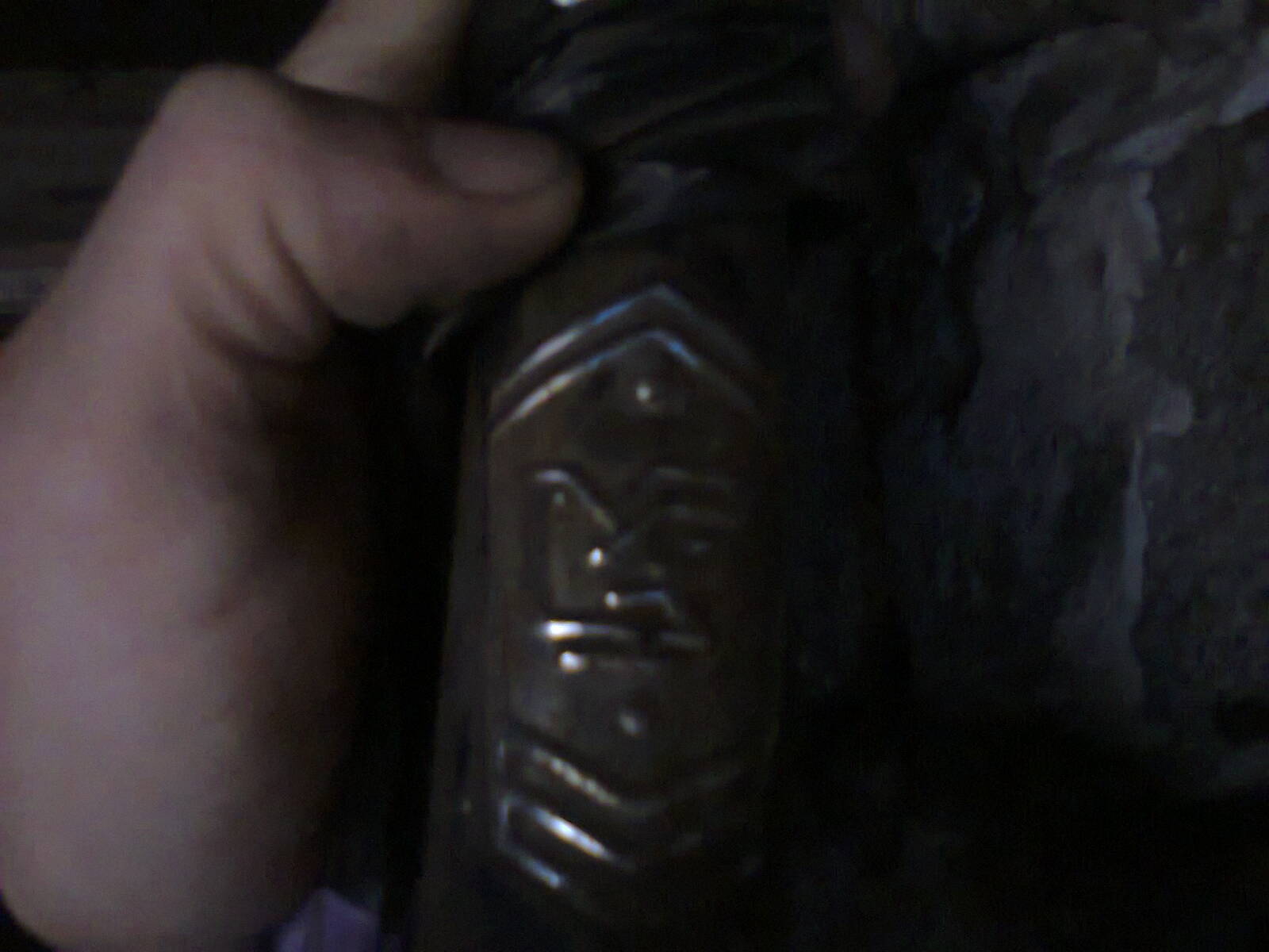

Добрый вечер крокодиловоды Я к вам за советом в проэкте постройка велосипеда на основе рамы от “Десна” 111 – 212 .Рама я бы сказал почти на все 5 очков промерял все размеры в идеалии .И на днях забрал аиста вот там всё грустно но всё можно повытягивать без нагрева,сварки и других способов какую-бы раму вы посоветовали
Комментарий к файлу: если я не ошибаюсь енто десна

Ну ты бы кроме шильды еще бы чего показал, понятней было бы.

Чё за на?! Пишера? Эй,кто нибудь! Принесите факел ,....пожалуста. :)

Десна его - это вот такэ:
Судя по шильдику - 70-е до 80-е.
Обычная "а-ля Украина" дорожная рама. Мягкая. Тяжёленькая. Крепкая, если не ухайдокана и сделана не в понедельник утром.
Прогноз - городской велосипед на втулке "Торпедо" или планетарке. И... В общем-то, всё...
А - ещё "велосипед для дачи", в магазин за пару км скататься, чтобы нормально катило, но и не выделялся, не крали.

спасибо огромное Я просто тоже нашел енту фотку просто не поверил на своём веку видел только складные велосипеды этой марки вот и за сомневался.И удивился в гараже лежала лет 12 Папка царство небесное где-то нашол а так у нас одни украины были.))))))) А тут кинулся просмотрел всю все стыки сварные зачистил болгаркой не капли ржавчины Я думаю фактор (усталости метала) не играет тут большой роли .Да и метал ещё тот (совдеповский) сразу видно не современный пластелин.Так что скоро ждите фотки .Еще раз огромное спасибо

нет аист тоже дорожный просто ну очень старый тип должен был денюг Я спросил а тот на радостях притянул но тама диагонали править надо да и ржавчины много хотя болгаркой прошолся сильной корозии не увидел прошелся преобразователем на всяк случай
