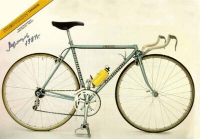

это оба варианта не родные. посмотри на картинку
takhion84aero.jpg [ 53.45 КБ | Просмотров: 3354 ]

Sergius
ты б разобрался для начала ;)

Всё извиняюсь :roll: но жду обьяснений моих ошибок.

ты указал на почти окончательный вариант модели, а ведь был и первичный вариант с обычными ручками и т.д.
указываешь одну фотографию, пропускаешь другую:
http://bikecult.com/works/archive/03bic ... ionVV.html

Теперь буду знать. А можно ещё узнать кое что? Разве эта модель "Тахион Супер Спорт", а не "Тахион Аэро" и если это разные модели то в чём разница?
