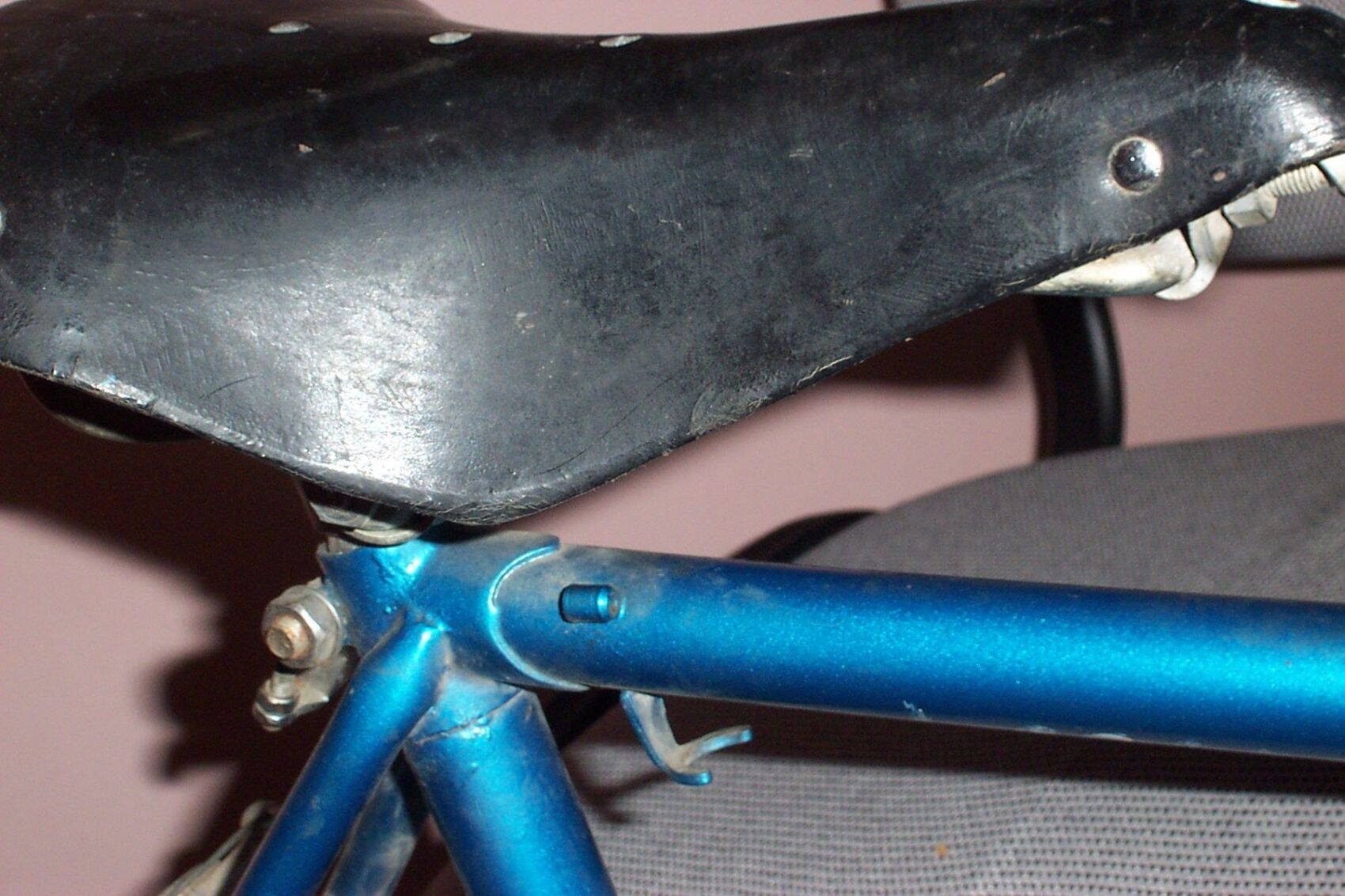

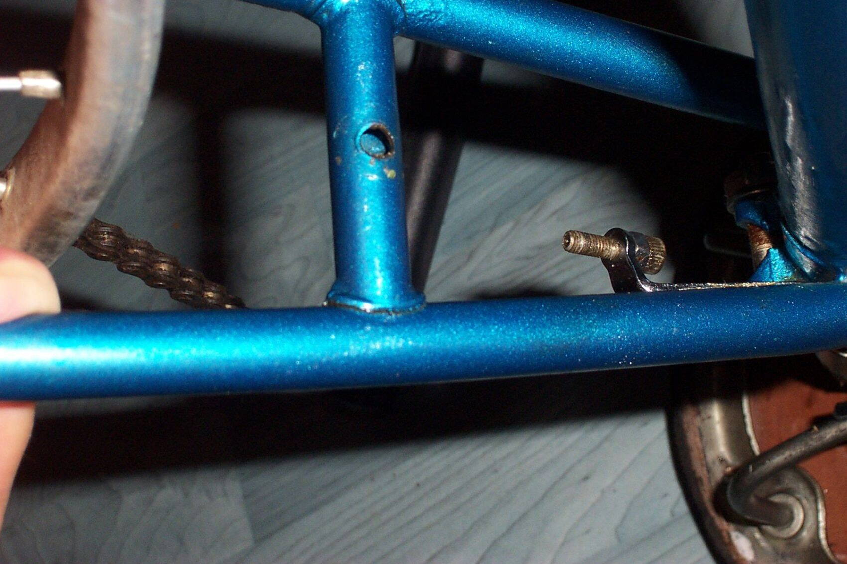

Здравствуйте! Попал ко мне в руки велосипед Старт-Шоссе 88 года в котором вандалы пытались разогнуть перья под импортную втулку. В результате чего оторвали трубку соединяющую перья на которой крепится задний тормоз.
Как и чем можно приварить или припаять обратно трубку чтобы не повредить раму? Как её крепили на заводе раньше?

Так даже на фото видно-трубка не обварена вкруговую.
