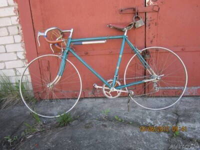

Между делом, на арене появился потенциальный донор руля и возможно чего-то ещё ИЛИ (!!!) даже первый экспериментальный прототип 9чтоб не ломать раритетку) - ступник 1982 (картинка http://i.ss.lv/images/2012-06-10/261256 ... -1.800.jpg)
Могу его поменять на старый мобильник
Либо за 20$ купить СШ с выносом и рулём - http://i.ss.lv/images/2012-06-08/261050 ... -1.800.jpg
На первой ссылке - "Спутник" В-301 около 75г.выпуска, на второй - "Спорт" В-542 того-же примерно года. А на ссылке Sergius"а - действительно, похож на "С-ш" 155-411 начала 80-х.
С них, со всех трех мало что подойдет на Ваш "Ч" (не в том смысле, что не встанет - встанет без проблем, а в смысле аутентичности), ну разве сам "баран", ось каретки, подшипники и ВСЕ! Не оправдано. Лучше мы на днях сполземся с Дмитрием у меня на работе и прошерстим Ваш список.

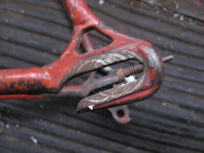

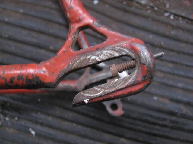

5.
Дроп Чемпион.jpg [ 85.72 КБ | Просмотров: 1723 ]
Это моя утильная рама "Ч" 62г. (хотел распаять на дропы). Не помню - сколько их там у меня, один/два (завтра гляну, если норм. - выкручу и отдам Дмитрию для Вас)
