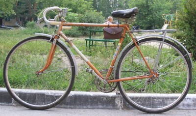

Здравствуйте, уважаемые форумчане. Решил закрокодилить свой Спутник (поменять все, но уложиться в низкий/средний бюджет, без фанатизма одним словом). Планирую ездить по асфальтированным дорогам. Не по бездорожью, в общем.
Порекомендуйте комплектующие пожалуйста.

buddha_machine
А что не устраивает?
Кстати, рама не мала?
Я бы купил обмотку руля и заменил седло

седло и багажник - не отсюда. ну и педальки китайские в советских шатунах.
пара взмахов волшебным гаечным ключиком и можно ездить.

Если в малый бюджет и по асфальту, то я бы рекомендовал оставить почти все как есть.
Лично бы я - сменил седло, поставил бы советские педали, выровнял бы по правильному
тормозные ручки, все смазал, вывел, чего надо отдефектовал и заменил.
И катайтесь на здоровье, оно будет лучше и надежнее того ,что можно купить
в малый бюджет. Ну это конечно субъективное имхо.
Кстати, а что за Спутник такой интересный? Судя по раме это 153-424, но
у него вроде как не было трансмиссии 2-5. А вот по упоминаниям на 153-413 была.
Трансмиссия родная стоит?

нет у 153 - 414 имел 4 скорости, а вот 153-424 попадаются и 8 и 4, вобщем не понять что было в оригинале. На фото точно 153-424 узел рулевого стакана одна деталь.

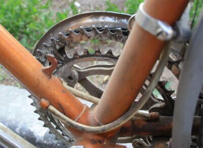

1. Каким размером должна быть каретка Шимано на шатуны с 2 звездами?

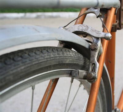

3. Тормоза альхонга какие именно нужны?

вал каретки 113 мм. тут все зависит от ваших предпочтений. будете больше на большой звезде сзади - можно поставить 108мм, беды не будет. и наоборот - если ездите по ровняку и быстро - для более комфортной работы цепной передачи можете поставить вал 115мм.
не дорогой вариант shimano un26. Все прекрастно заворачивается, не надо спешить только. возвратно поступательными движениями (с маслом) завернете.

тормоза - в вашем случае нужно измерить рич (расстояние от крепежного болта до центра тормозной поверхности обода) тормозных крабов, а потом выбрать нужный.
Alhonga - это не 100% совместимость с вашей рамой.
и еще - в комплекте передний и задний краб отличаются длинной крепежного болта. Убедитесь, перед покупкой, что вы сможете их установить.
