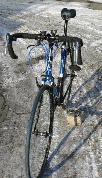

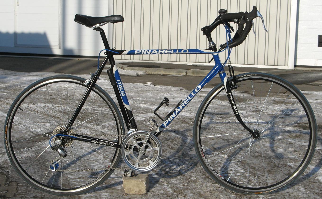

Доброго времени суток, вело-форумчане, представляю вашему вниманию свою машину времени. Подстегнуло меня на создание такого шоссера, участие в велодне и конечно этот форум, с детсва увлекался вело котанием, правда не до такой степени что бы что-то переделывать, ну а теперь крокодиломан конкретный стал. Давно катаю на туристах в неспешпешном окрокодилованиии, и в итоги ошоссейнился, люблю с ветерком проехаться. А когда нашёл СШ-1978г занелся за обдирку старой краски какой-то кислотой, грунтовкой, покраской с заклейкой букв из самоклеющей бумаги и лакировкой, ну а обвес почти весь уже стоял на шоссейном туристе. Кстати крок собран из максимально бюджетных компонентов. Систему не собираюсь менять, т.к. квадраты ни чем не лучше в сухую летнюю погоду, минуса два для меня, у штатной системы- по мокрому начинает скрипеть и звезда 51 маловата по скорости, сзади 11 звезда. Ви-бреки поставил только на перед не случайно, т.к. эфективность их торможения в разы мощнее, а вот сзиди любые крабы колесо юзят.

Ну что сказать,настоящий крок ,сделан капитально но конечно "тазик" всю пинарелу портит,я б всетаки сменил систему и каретку ,просто поищи не торопясь что ни-ть его годов но с качественного шоссера 42/52 или 53 зуба,увидишь ,многое поменяется,и тормоз передний откалибруй ,похоже он обода с лева выталкивает.

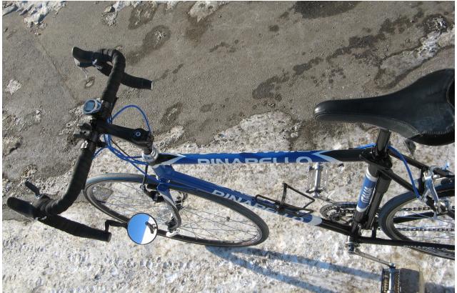

Очень красивый вел, токо не сильно смотрится вынос на тоненькой трубочке.

Задний переключатель - сними ушко и ставь на предусмотренное место на раме, либо ушко ставь на ось заднего колеса. И да - старая система ну уж очень не смотрится с такой окраской, так сказать, оскорбляешь Пинарелло. :D
Вынос перевёрнут наоборот (смотрит вверх), трещотка и переключатель - горные. Но это ничего, ведь тоже крокодил.

Чтоб вынос хорошо смотрелся - на тонкую трубку можно одеть потолще, можно даже пластик, идеально подобрать такой диаметр, чтоб оделась на верхнюю гайку рулевой.
спасибо, ищу потихоньку.
да вроде между левой и правой колодкой зазор 1мм и прижимаются одновременно, но попробую ещё откалибровать, а то не красиво.
Шикарно окрашено! Каким образом?
Спасибо, но сблизи не сильнно шикарно, сначало белая грунтов 4 слоя, буквы вырезал лезвием на досточке из самоклеющей бумаги А4, после покраски синим цветом, отодрав наклейки, синий и черный на белый немного залез, пришлось сошкрябывать лишнюю засохшою краску акуратно лезвием, сверху лаком не помню сколько слоёв.
Зачем?
, тоже так кажется.
так пусть подарят мне систему новую.
А что за манетки?
15 гр. на барабане, работаю уже много лет.
Спасибо за совет надо подумать.

На счет трубки под вынос: тут есть фото http://xt.ht/phpbb/viewtopic.php?f=31&t=45313&start=15
Если вынос перевернуть, то он будет смотреть вниз - у этого выноса большой угол.
Хорошо становятся выносы с углом 7-12º - получаем почти параллель земле или небольшой подъем.
