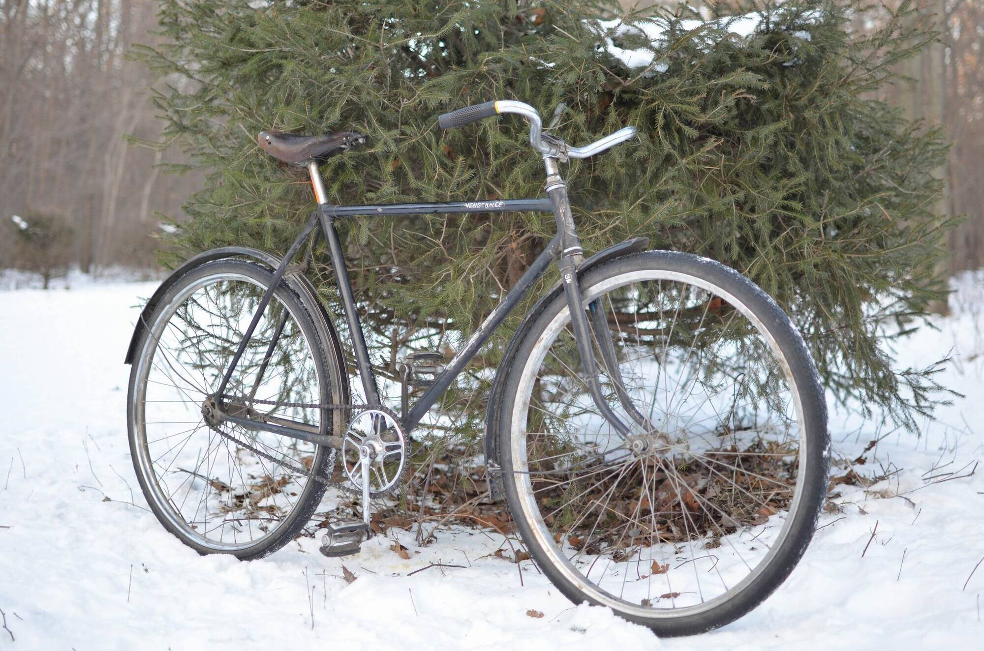

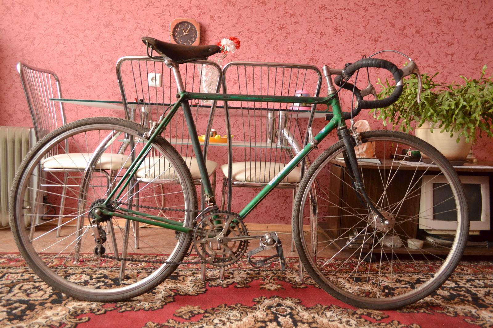

Зима проходит, а желания ставить квадрат на 40 зубов вместо 46 так и не появилось. Вчера погонял на мериде калахари, ну не едут 26 колеса после 28. Даже когда дороги представляет собой кашу с песком и снегом, а вместо асфальт лед, на дорожнике благодаря 117см легко поддерживаю 25-30, а горный при первом удобном случаи выбросит из седла.

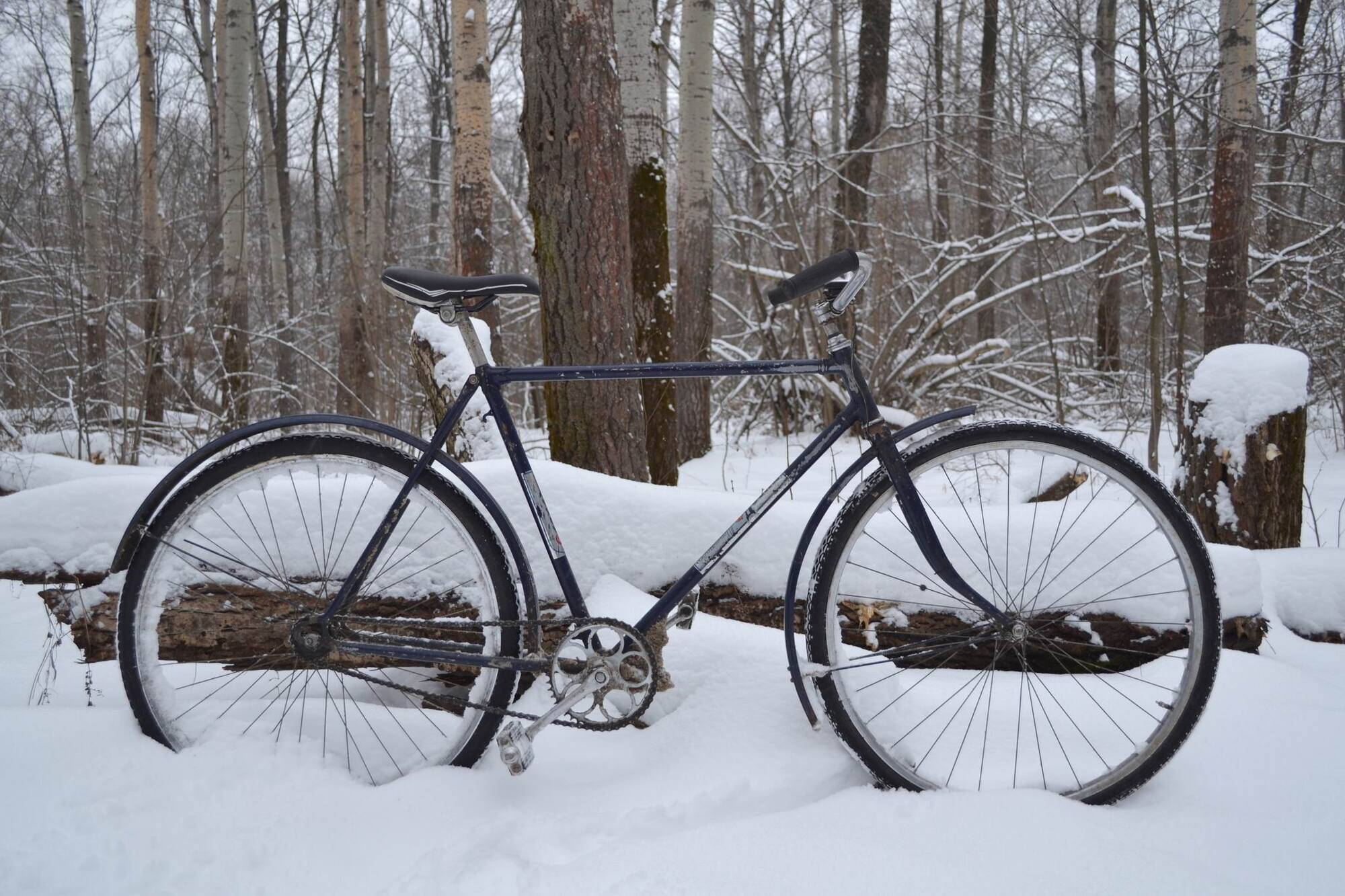

За осень велы претерпели небольшие изменения. Урал уже давно разменял 50 000, в ноябре поставил новую звезду 46 с Аиста, новую цепь и заднюю звезду, поменял умерший тормозной барабан, несколько раз пришлось разбирать каретку из за громыхавших подшипинков.
Ну а Десна, которую я купил в августе за 250р была почти без пробега. За осень умерла цепь, выдержала 2400 км, поставил переднюю втулку 70хх годов, теперь отличный накат, сзади поставил потроха из 80хх, седушка от Mongoose Switchback, руль от зиса 53года, лучше ничего не видел в жизни. Пробег перевалил за 5000, 4 раза рвалась цепь от складной десны 96 года, качество полное г.....

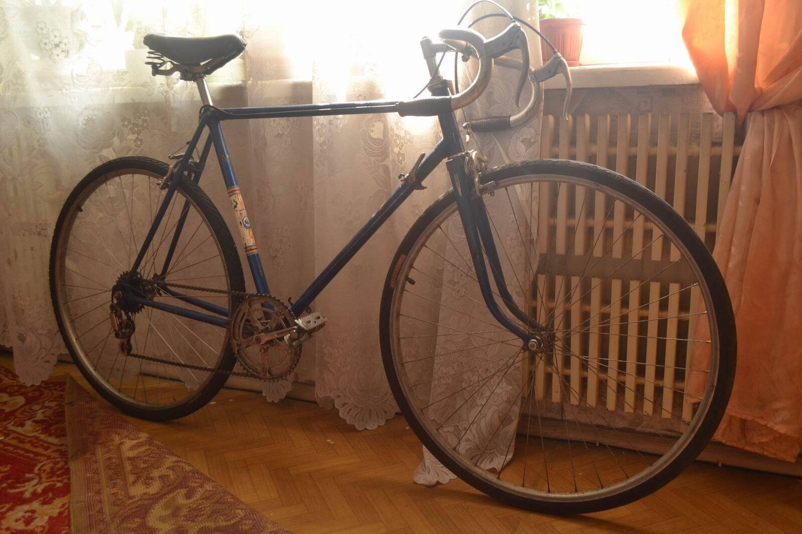

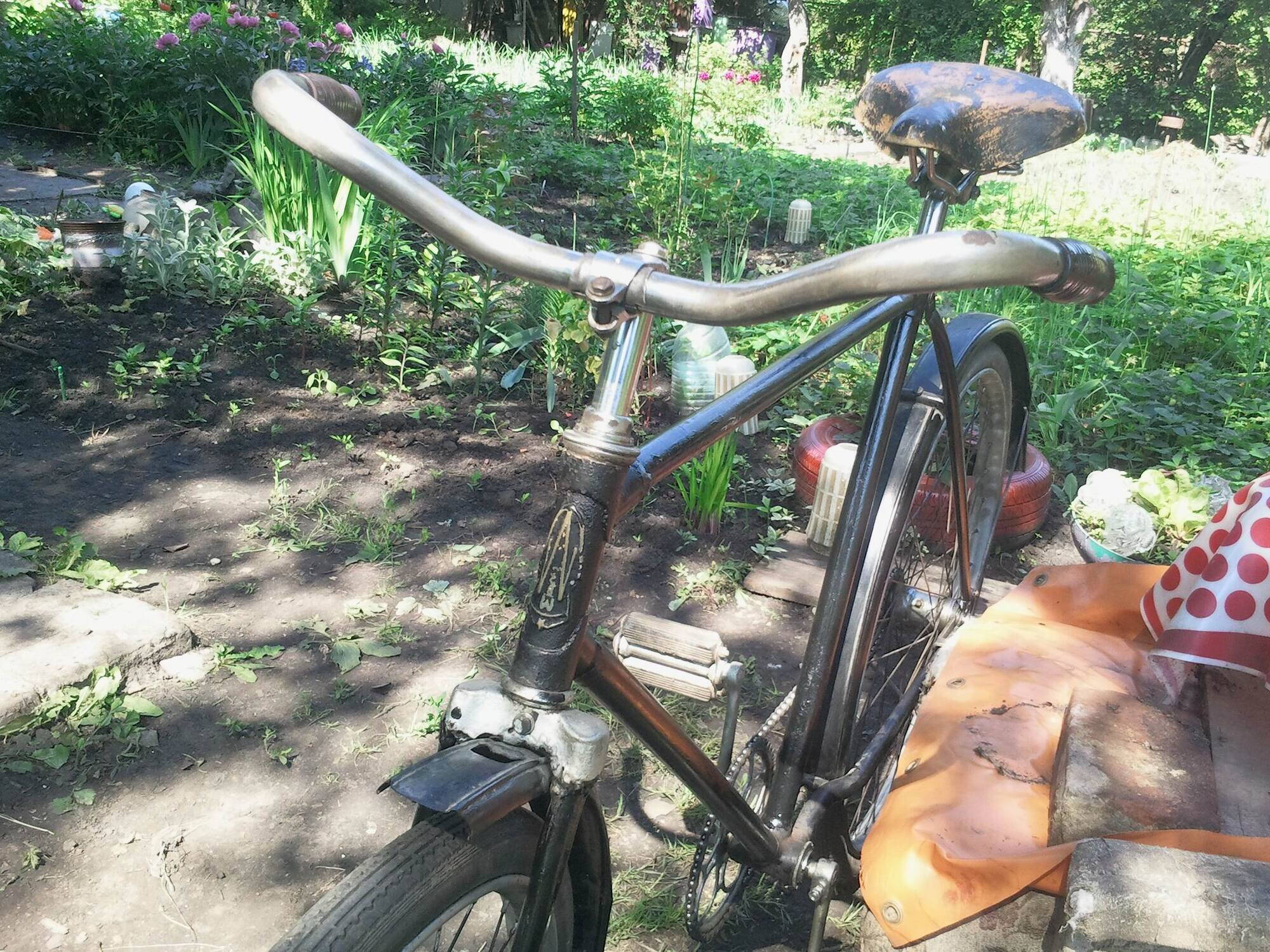

Вот и быстро пролетела зима, а работа в это время кипела. На днях поставил переднюю втулку с высоким фланцем, нашел кожаную седушку,правая часть ушла вниз, пришлось поелозить ломом. Также протянул спицы в заднем колесе и поменял клиперы.

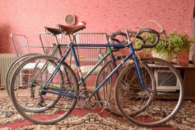

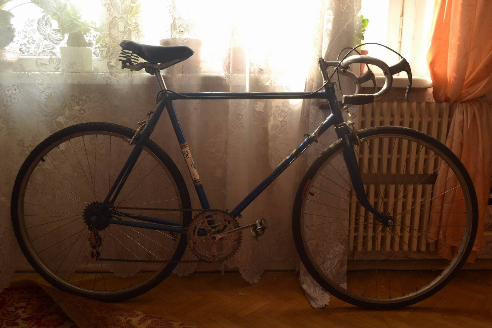

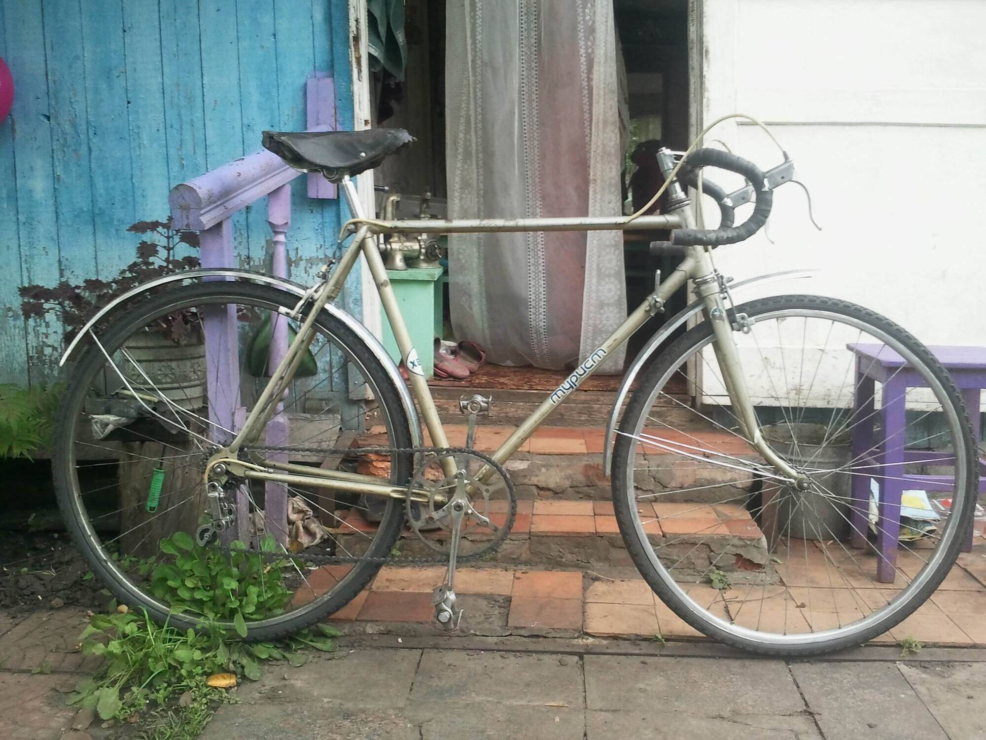

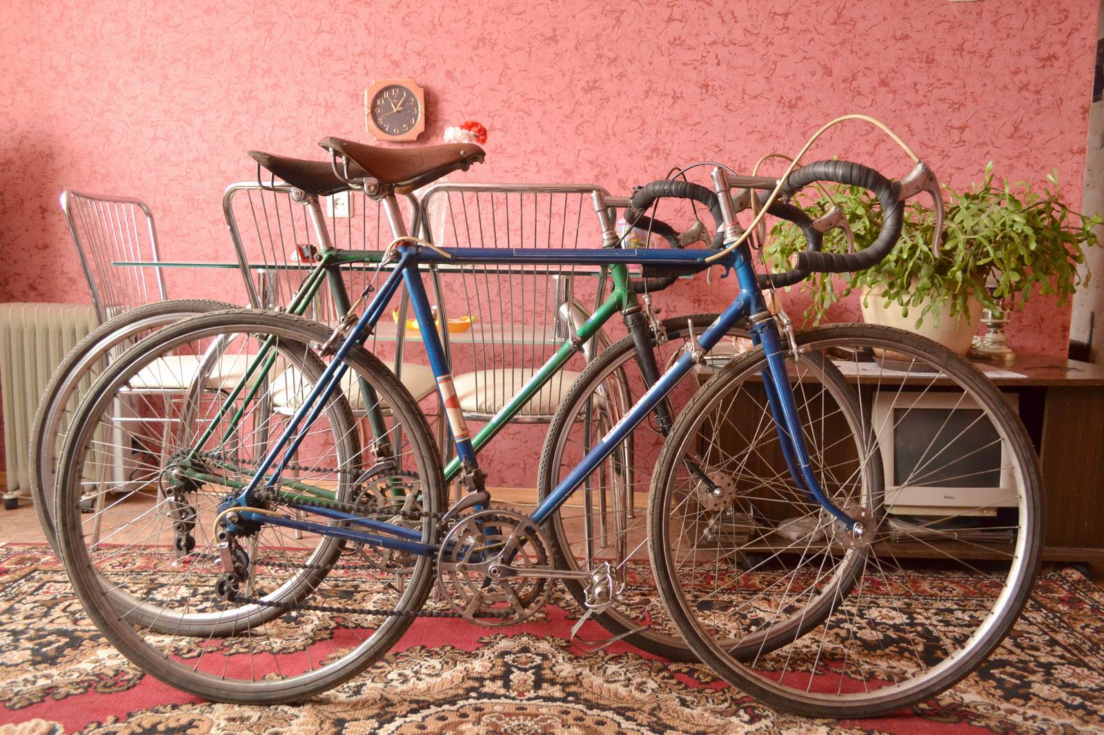

А вот что я сделал с вторым старичком. Переспицывал колеса, не хотелось ездить на однотрубках, перебрал каретку, рулевую, поставил 40см руль вместо 38, осталось выгнуть концы. Также смазал все троса и рубашки, поставил систему 40-51, на 48-53 ездить даже нету желания, покрышки стоят 32 dura. Катит он супер, все таки классные раньше делали втулки, сегодня на нем легко разогнался до 50.
b555.jpg [ 374.88 КБ | Просмотров: 3592 ]
боевые ветераны.jpg [ 398.92 КБ | Просмотров: 3591 ]

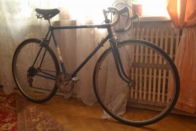

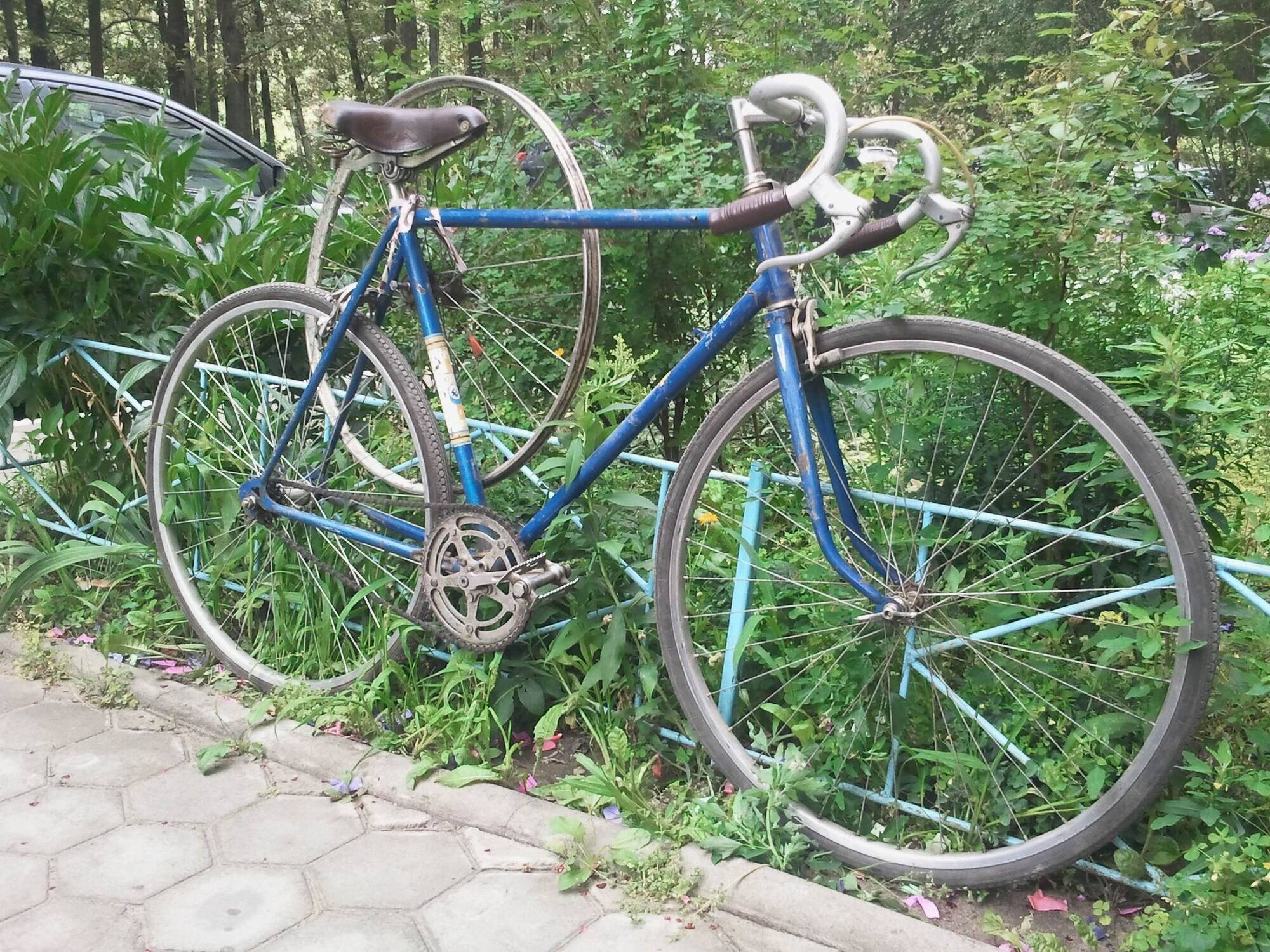

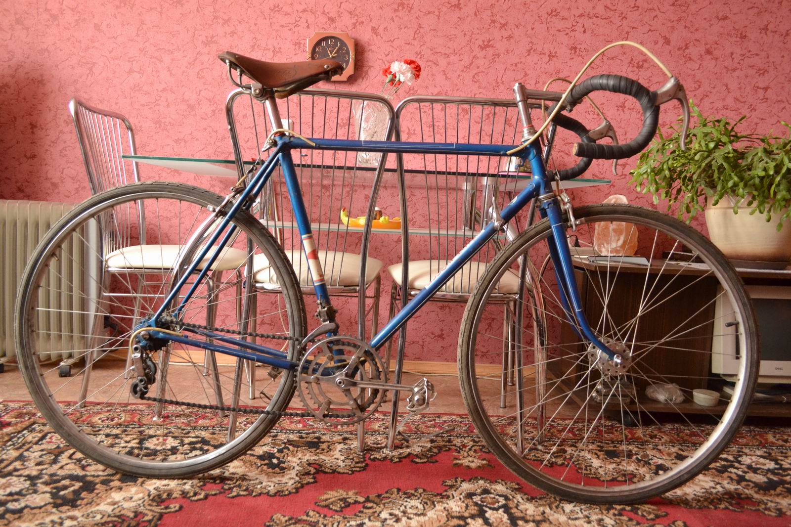

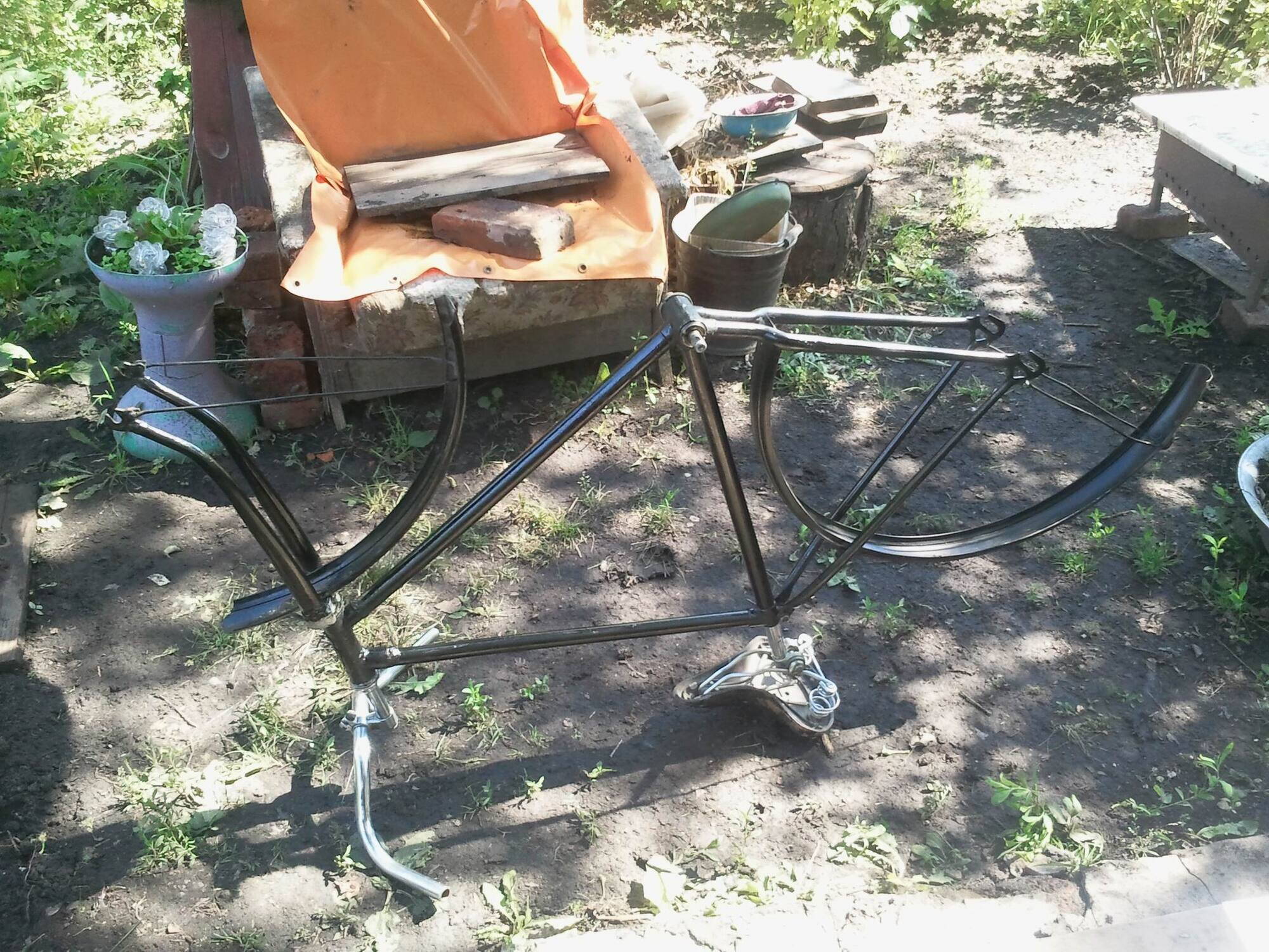

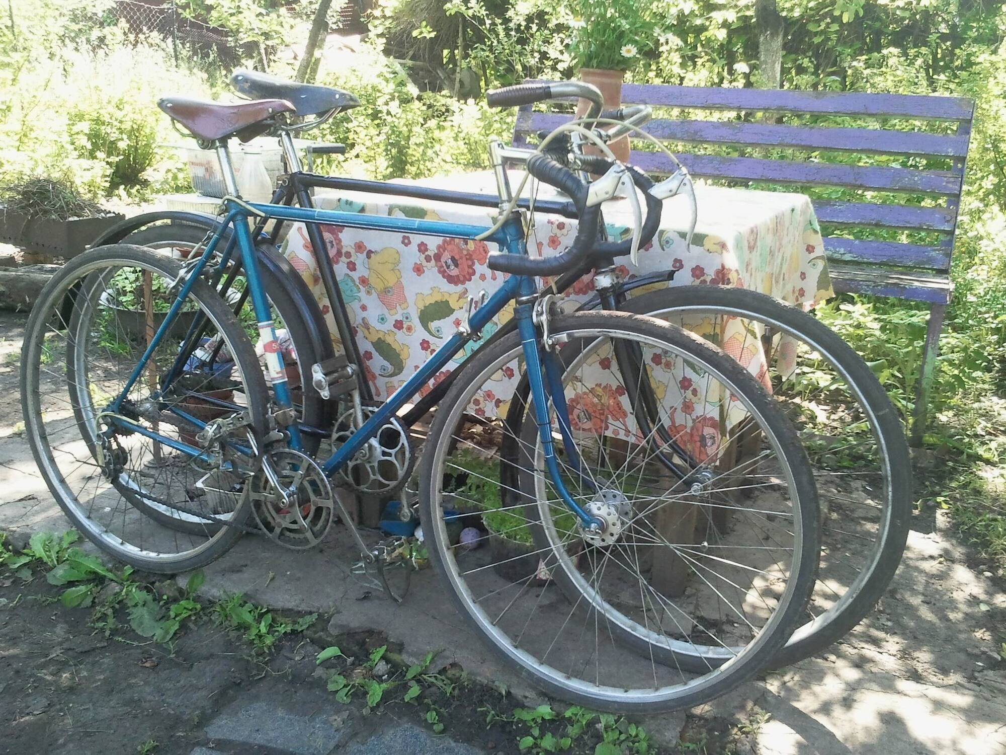

Провалялся без дела с сентября прошлого года мой Прогресс. И решил его вернуть в боевую жизнь, для этого убрал ржавчину на трубах, поставил цепь, руль, седло, шатуны, педали и цепь. На днях поставлю родной руль, сейчас стоит на десне. Выглядит теперь не хуже Минска :roll: , а едет просто сказка :wink: .

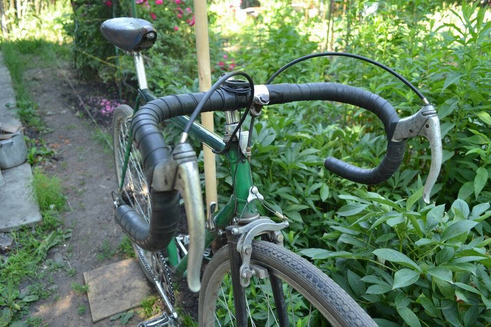

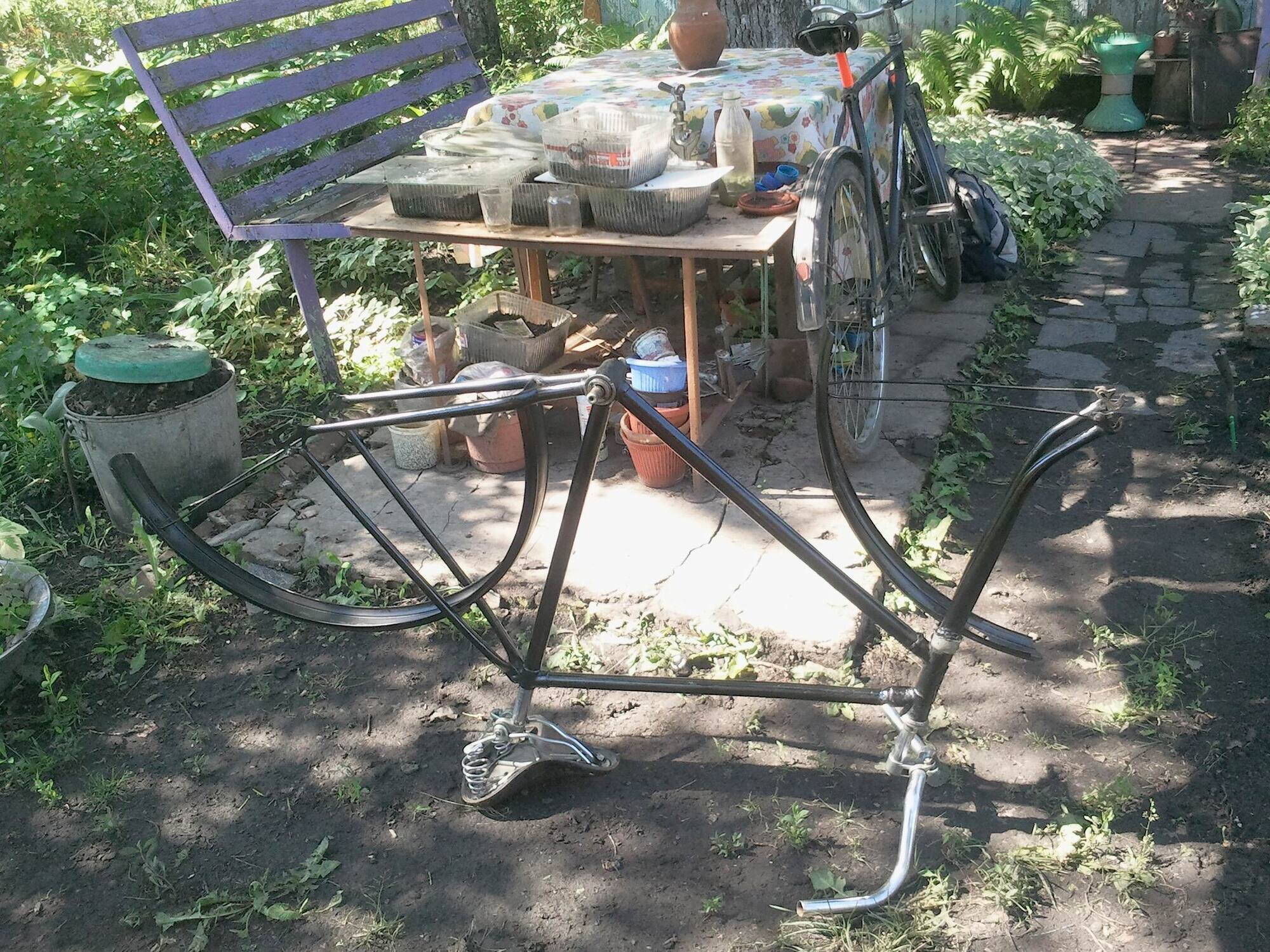

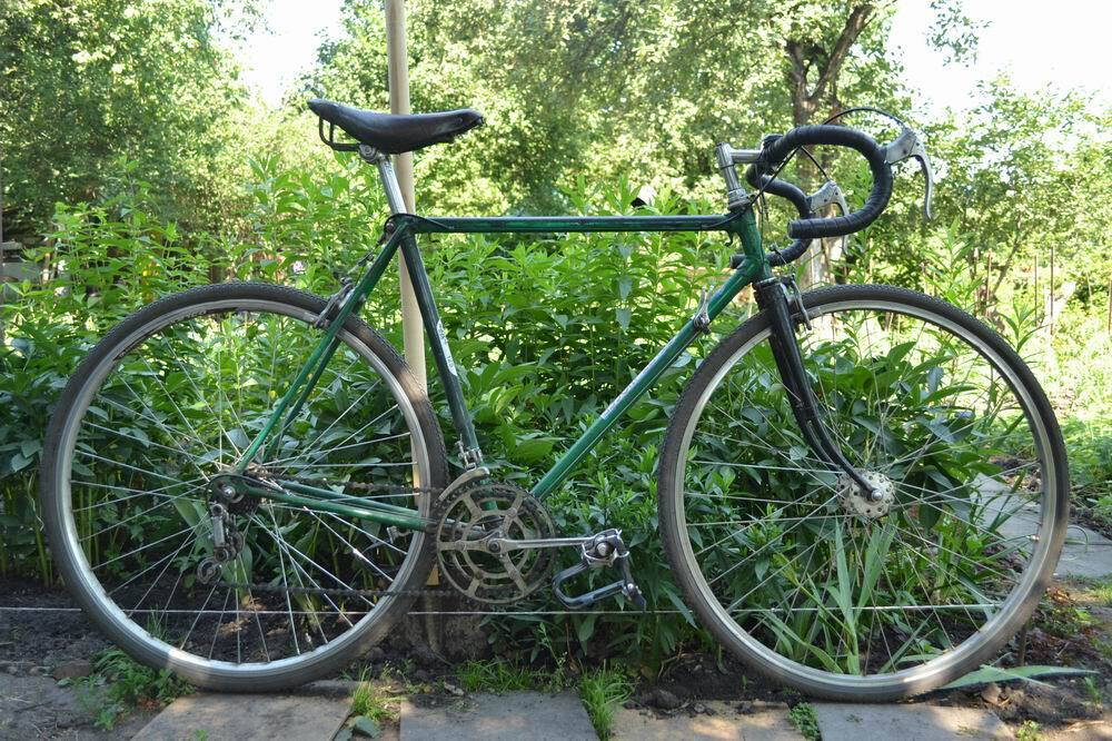

Поставил вчера родные тормоза не зеленый стартон, хочу сделать ближе его к оригиналу. Теперь тормоза начали стонать, когда тормозишь на скоростях за 30, прийдется менять полустертые временем колодки.

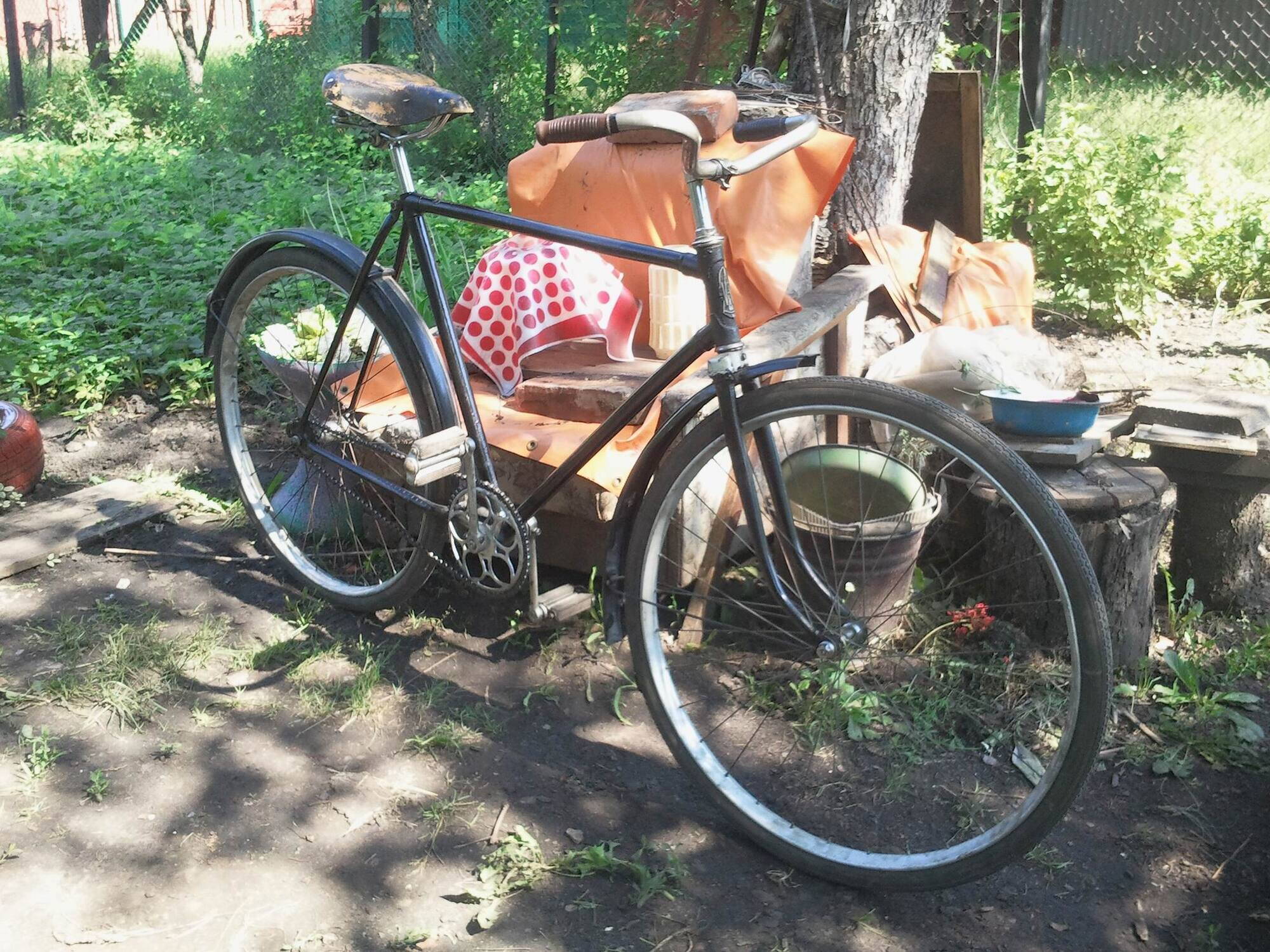

Собрал недавно турист. На сборку ушло полтора месяца из за того, что не хватало тормозов, крыльев и цепи.

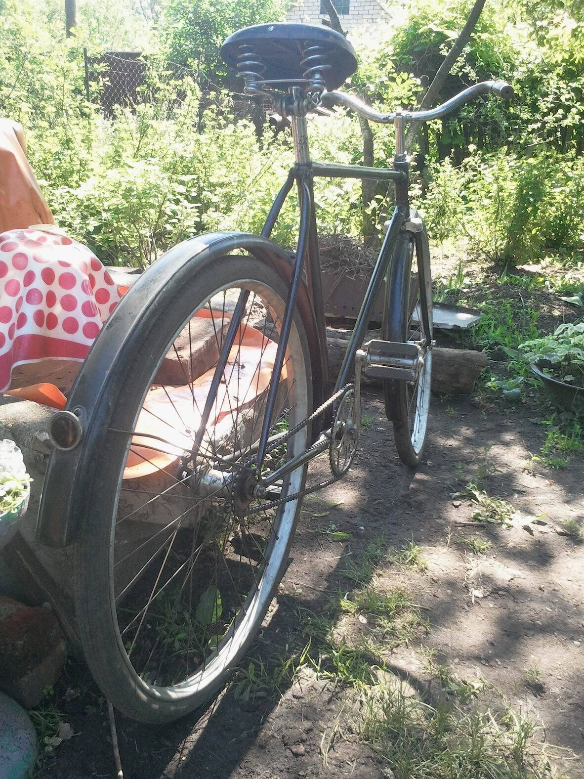

Параллельно с туристом, собирал спутник, почти каждый вечер. В выходные наконец доделал, получился настоящий красавец :smile:

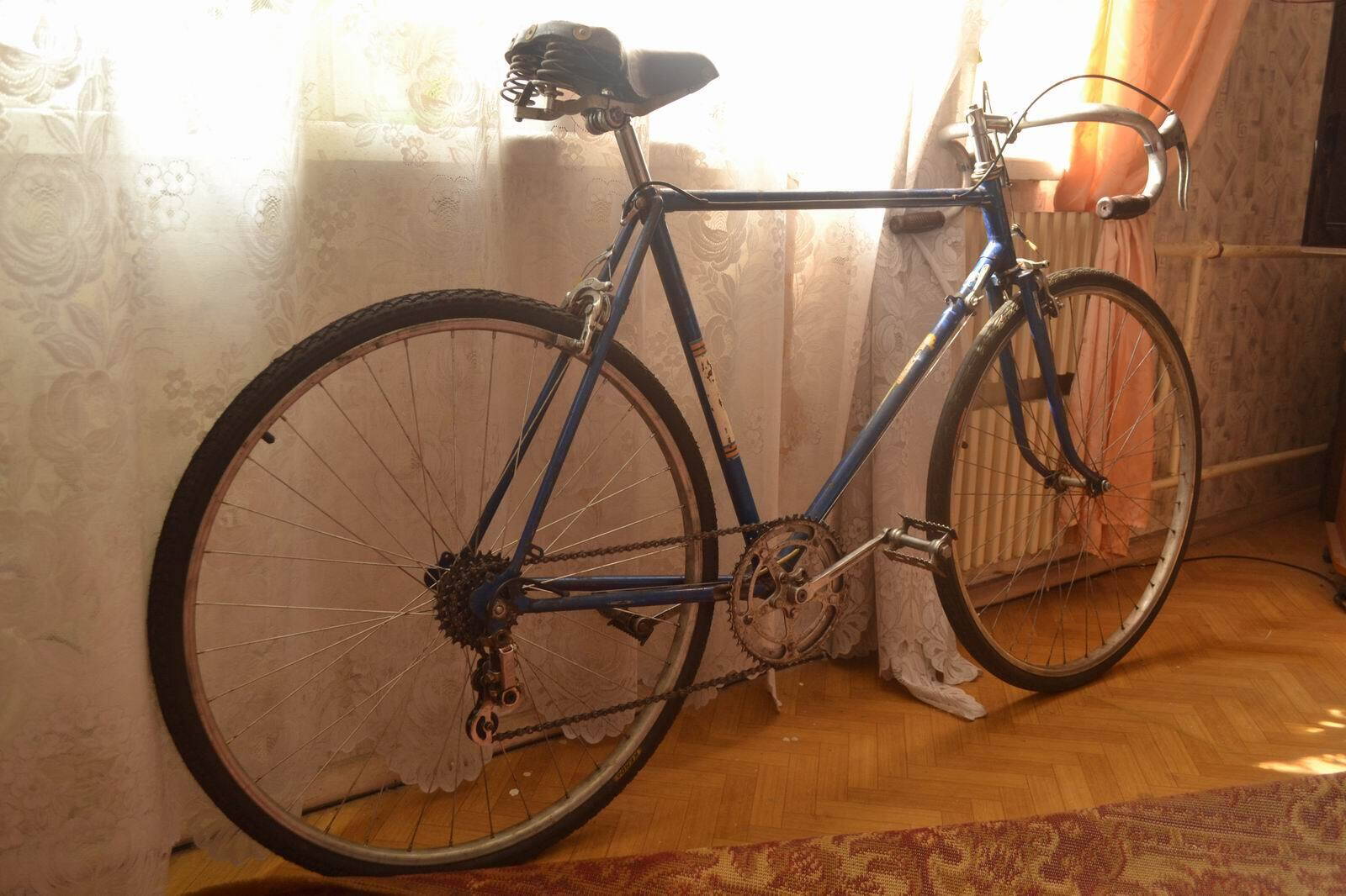

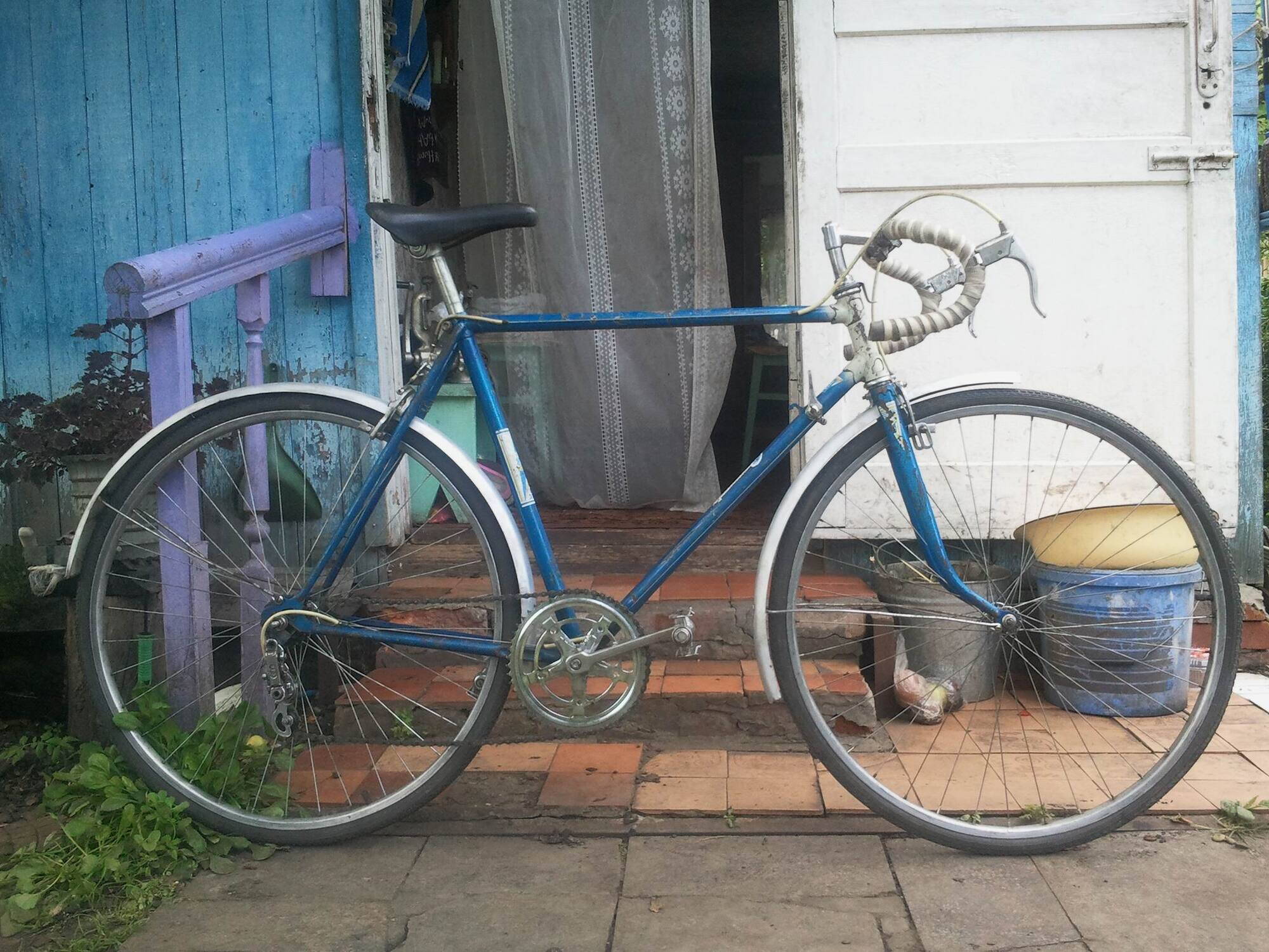

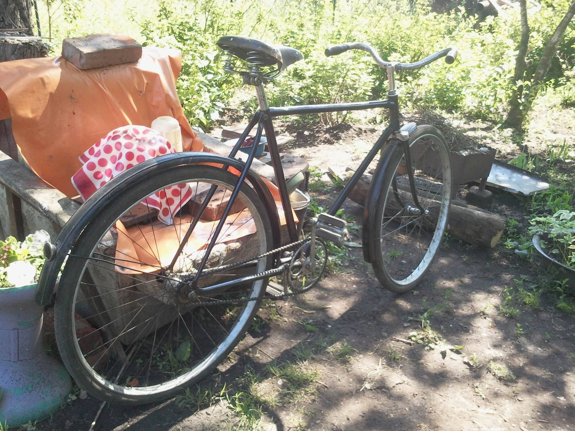

Вчера купил спорт в542 1975г за 500р на авито. За день успел разобрать заднюю китайскую втулку, переспицывать колесо под пятерик 14-28, поставить переключатель и манетку, поменять тормозные рубашки, тросики, сделал тормоза. Еще неделя и все будет готово.
спорт.jpg [ 714.77 КБ | Просмотров: 3224 ]
 Заголовок сообщения: Re: Моя коллекция
СообщениеДобавлено: 07.08.2013 10:41
Сообщения: 122
Город: Воронеж
Зарегистрирован:13.01.2011
Сегодня доделал спорт 542. Впереди стоит 48,53, сзади пятерик 14-28.
