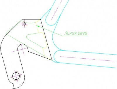

Попала в руки рама "Старт-Шоссе" в хорошем состоянии, но с поломанным правым дропом - оторван петушок. Зародилась мысль: обрезать максимально дропауты и приварить снаружи внахлест новые, с вертикальным пазом для оси.
Плюсы:
1. Сразу расширится расстояние между дропами (на 8 мм?) - проще ставить новую втулку.
2. Исчезнет проблема смещения и перекоса колеса в дропах при сильном нажатии на педаль.
3. Упростится установка колеса с широкой резиной - не надо сдувать камеру.
4. Вообще-то можно будет и поиграться с базой, м.б. если ее немного увеличить, легче будет с установкой крыльев?
Что скажете? Стоит овчинка выделки или есть минусы, которые я не увидел?
Да, забыл, цель - собрать сити/туринг, на широкой резине, типа 37х622, с полноразмерными крыльями (на работу ездить), но достаточно легкий и быстрый, т.е. руль-баран, система шоссейная, сзади планирую горную 8-риковую кассету типа 11-30, имея в виду, что 11 звезда скорее всего работать не будет - рама помешает.
Комментарий к файлу: Зеленое - удаляемая часть дропа
Untitled-2.jpg [ 64.57 КБ | Просмотров: 1879 ]

Незнаю ,по чертежу весь вес придется на сваркувнахлест + небольшой рычаг ( от оси колеса до сварки) на кочках со временем отвалитсо ?

Ну возможно будут проблемы если в такую раму ставить касетную втулку. С родными дропаутами на маленькой звезде много у кого цепь трёт о перо, а если приварить так в нахлёст то это перо пододвинется к цепи ещё на 5 мм.

Sergius Да, планирую кассетную втулку. Шоссейную, у нее ширина меньше. Проблему с последней звездой знаю. Я уже писал, что меньшая звезда (11) работать видимо не будет. Да и не надо - мне в жизни не раскрутить 53/11 :)

А идея увеличить базу - не сильно идиотская? Миллиметров на 10? Чтобы крылья встали?

Если нормально с двух сторон приварить,не перегревая пластины и хорошим электродом,то не отвалится.

draff само собой, с двух сторон, но не электродом. Дуговой сваркой в инертном газе, аккуратно, без перегрева. Материал, думаю сталь 20 пойдет?

Ну и не перебдеть. )) Толщина пластины будет 2.5 мм ? Чтобы провар был. Я советовал бы даже лучше дуговой электродом,но по центру пропустить.Учитывая желание применить низкоуглеродистую сталь

Да нет,идея нормальная,если сварка держит(в чём я не бумбум) выносить
можно и дальше чем 10мм,у канандейла в начале 90х ,r300 модель чтоли,дропы были вынесены на 3,5 инча ,за раму.
