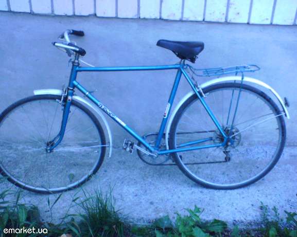

Искал для себя легкий регид на 28 колесах с планетаркой,бюджет немал.Пересмотрев все предложения,а также изучив детально тему Андрея о скоростных испытаниях Украины,пришел к выводу,что если куплю велосипед по своим запросам,то половину денег отдам за имя,поетому пришел сюда.Хочу сделать велосипед на раме Спутника,так как она мне больше всего нравится,а найти вел не составляет вообще никаких проблем.Надо собрать хорошие колеса,помогите советом.На перед поставлю втулку вот такую,думаю,ее будет более чем достаточно http://bikeshop.com.ua/product_info.php ... ts_id=7305
На зад-планетарку 3-5скоростей.А вот обода,камеры и покрышки я не знаю,какие взять.Хочется полегче.В бюджете не сильно ограничен,результатом хочу быть доволен.Но цену ищу тоже без фанатизма.За один незаспицованный обод готов отдать до 170-200грн.Как быть с тормозами? Можно ли в ети рамы вварить брейкбосы,или тонкие перья не выдержат нагрузки? Али поставить какой то тормоз из шосейных груп (в них я вообще ноль).Просто не знаю,какую удастся купить планетарку-тормозную,или безтормозную.И еще-может у кого то есть шатуны на квадрат с одной звездой,или знает,где купить-предлагайте,если кому не нужны,куплю.И вообще,если у кого то есть хоть какие то детали из тех,что яздесь пишу-куплю без торга.
Комментарий к файлу: Донор предполагается вот такого плана
velosiped-turist-vinnica_rev002.jpg [ 32.11 КБ | Просмотров: 4157 ]

То, что вы затеяли, для большинства - пройденный этап.
Заниматься сборкой городского велосипеда "с нуля" - дело крайне неоправданное экономически и может быть пОнято только в качестве хобби, а не с целью получения нужного Вам транспортного средства. Народ может и согласится с Вами, но только в случае, если у Вас есть достойная рама. Рамы туриста или спутника к таковым не относятся.
ИМХО. Для Ваших задач, правильнее дождаться появления в разделе барахолка наиболее подходящего для Вас велосипеда, и инвестировать в него минимум ресурсов, чем идти следом за большинством по пути грабель (кст., каждый, на эти грабли наступивший, говорит спасибо предыдущему о предупреждении и пишет назидетельную речь потомкам, но находятся горячие...).
ЗЫ. Ройте внимательнее форум. Вот подходящее Вам колесо viewtopic.php?f=44&t=68728 . Но с предлагаемой резиной в раму туриста оно не станет.
ЗЗЫ. Присмотритесь к предложениям от vadim-rivne или megaservice. У парней периодически появляются интересующие Вас велосипеды по приемлимой цене (я у megaservice покупал велосипед для ребёнка - проблем не было).

Я собирал свои велосипеды на рамах Аиста и Украины, все нормально ездят и я доволен своей работой.
А Snick, конечно-же выражает свое, сугубо личное мнение! :evil: :net:
Шаблонные рассуждения не всегда бывают приемлемы для человека с особенным вкусом и с фантазией. Мне, например, не нравятся грудастые женщины... :wink:
Теперь к делу: Рама Туриста для меня лично, имеет только один недостаток: узкие просветы между перьями, что не дает возможности поставить даже обычную дорожную покрышку. Есть подозрения, что и задние перья слабоваты для брейк-боксов... Я на Аисте сначала ставил эти бонки на хомуты, потом уже приварил, когда убедился, что перья не раздвигаются. На вилке все гут, покрасил после сварки и катайся.
Обода двойные пистонированные можно купить и до 200 грн, брызговиков, багажников, седел и прочей мишуры в магазинах навалом.
Также есть небольшой выбор передних звезд с шатунами под квадрат. У меня на Аисте стоЯт 46:24 с шимано 8, а на Украине 40:22 со Срам 7.
Восьмерка "премиум", конечно шикарна, но дорогая - 2000 грн. :shock:
Срам 7 я недавно купил новую на А-укро за 850 грн, ездил еще мало, но первые впечатления хорошие. :good:
Так что удачи! :da:

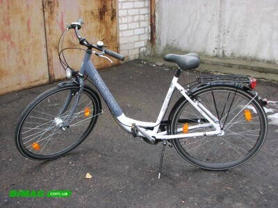

Вместе с тем, готов утверждать, что готовый к использованию хромолевый гибрид\ситибайк на пятискоростной втулке можно купить за сумму около 2000 грн.
Во что выльется сборка, пусть и грамотным, но с отсутствием опыта по подбору комплектующих механиком могу только предположить. А лето, - он не бесконечное.
 Заголовок сообщения: Re: Помогите собрать легкие колеса
СообщениеДобавлено: 07.06.2012 21:26
Сообщения: 26
Город: Львов
Зарегистрирован:04.06.2012
[/quote]Вместе с тем, готов утверждать, что готовый к использованию хромолевый гибрид\ситибайк на пятискоростной втулке можно купить за сумму около 2000 грн.[/quote]
Типа такой? http://azovinform.zp.ua/all/?p=3486#more-3486
img_1145.jpg [ 140.68 КБ | Просмотров: 4003 ]
