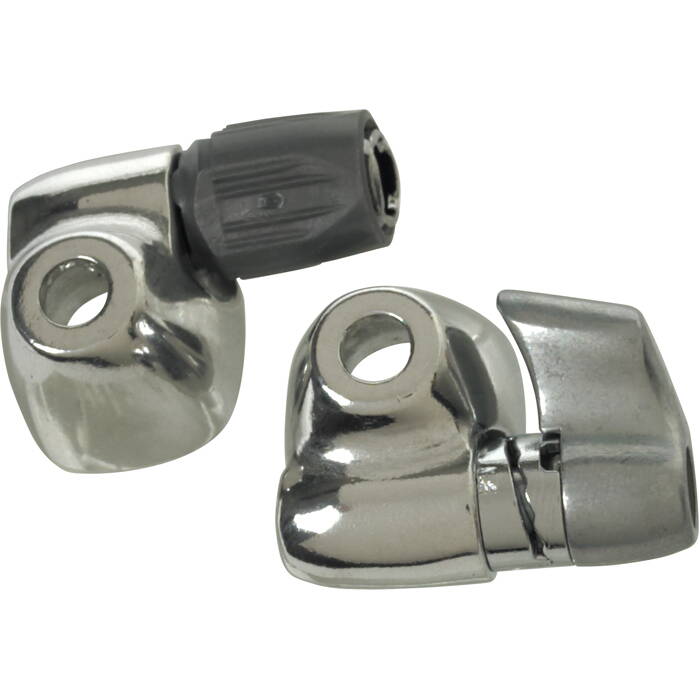

supervisor писал(а):
Я думаю, что вероятность некачественной настройки здесь - 70%.
На шоссейных ручках отсутсвуют встроенные натяжные регулировочные винты.
Я себе такие упоры поставил, регулировал уже - мало толку :(

СообщениеДобавлено: 23.07.2012 13:02
Сообщения: 5911
Город: Харьков; Киеff
Зарегистрирован:26.07.2006
Ну тогда: либо чейнлайн ушёл далеко наружу - замена каретке на более короткий вал; либо траблы переклюка - ставить дорожный.
