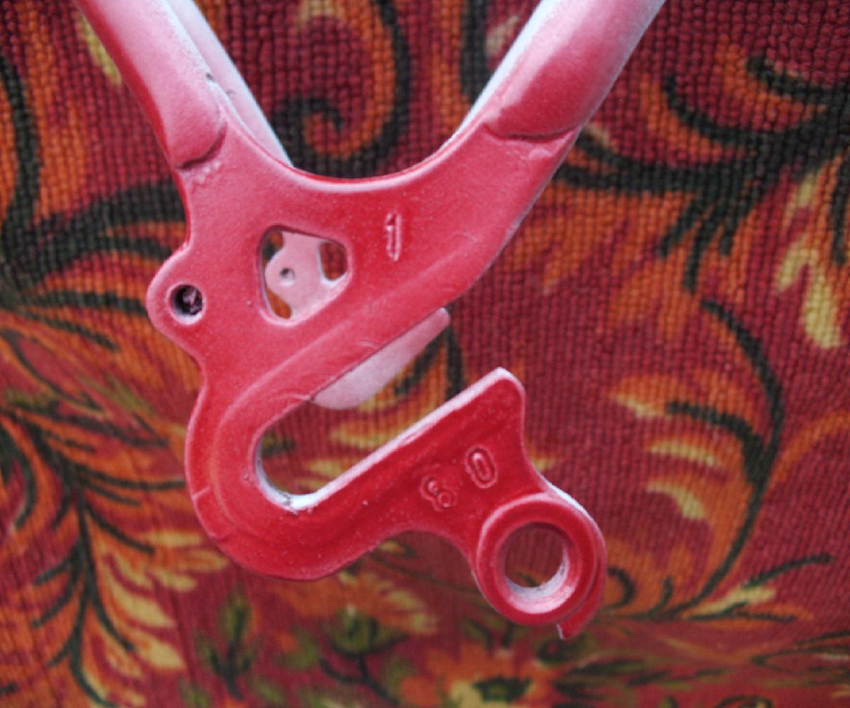

Доброго времени суток! У меня имеется старт-шоссе выпущенный к олимпиаде 80. Объясните пожалуйста что значат цифры выбитые на правом дропауте. я в это дилетант :smile: заранее спасибо!!!!
Комментарий к файлу: вот собственно и фото
IMG_03290.JPG [ 138.18 КБ | Просмотров: 2586 ]

год и возможно порядковый номер в этом году, поздравляю у вас 1980 года

спасибо. с годом теперь понятно. а вот что 1 это порядковый номер это интересно.

1 - самый первый вел выпущенный в 1980г. (январь 1980г.), жаль перекрашен... :cry:

перекрашен мной. цвет более-менее родной. бардовый металлик. родное покрытие было в очень плохом состоянии(( его практически не было. решил спасать вел. рама с вилкой родные. отчет с фото сделаю по окончании сборки. (вообще пока думаю декали родные восстанавливать или нет?)

Знаковый какой)
Должен быть аккуратно спаянным)

Но все равно заделка краев перьев некрасивая, традиции.

пропаян довольно аккуратно. грунтовку еле снял. а вот декали наклеены были очень криво)))

Все ли Старт-Шоссе, выпущенные в 80-м году , имели олимпийские декали?
Какие отличия были от обычных СШ? Вроде как, у 80-х должны быть "ушки" над кареткой для проводки тросиков?

Олимпийка шла с 1979 по 1981 год, но рамы от них можно встретить и позднее под декалями старт шоссе 155-411. Отличие не только в направляющей для троса но и в узлах рулевого стакана ("Усечённая хохлома")

Те, все СШ 1979-1981 были с олимпийскими декалями? (или параллельно шла "обычная" версия?) Больше никаких "вкусняшек" в "олимпийках" не было: типа, система под квадрат, зарубежные трубы, чехлы тормозных ручек (кстати, когда они появились?)?

В начале 1979 были обычные стартики 155-411 у них ещё каждая буква в кружке на декалях(+ у некоторых были олимпийские кольца под декалью "сделано в ссср") и в конце 1981 уже можно было встретить опять их, но также попадались с такимиже декалями но олимпийские рамы.
системы под квадрат у старт щоссе не было
зарубежных труб тоже не было, но есть легенда что узлы были "мотобекановские"
чехлы тормозных ручек появились уже в 90-е годы,может на спецзаказах они и раньше ставиться начали.

Чехлы на ручки, отдельно, появились в конце 80-х, у меня с 1988 года.
