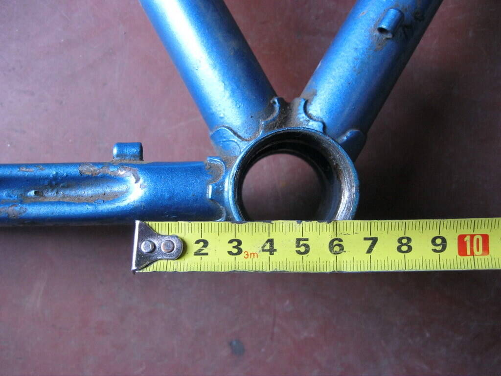

На раме СШ-1980 подплющенность пера начинается на 12,5мм дальше. чем на обычной раме СШ.
Комментарий к файлу: СШ 1979г.
IMG_3599-1.jpg [ 167.72 КБ | Просмотров: 2039 ]
Комментарий к файлу: СШ 1990г.
IMG_3601-1.jpg [ 179.56 КБ | Просмотров: 2039 ]

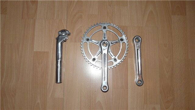

Вот что-то типа таких
2638980ef26f.jpg [ 40.17 КБ | Просмотров: 2004 ]

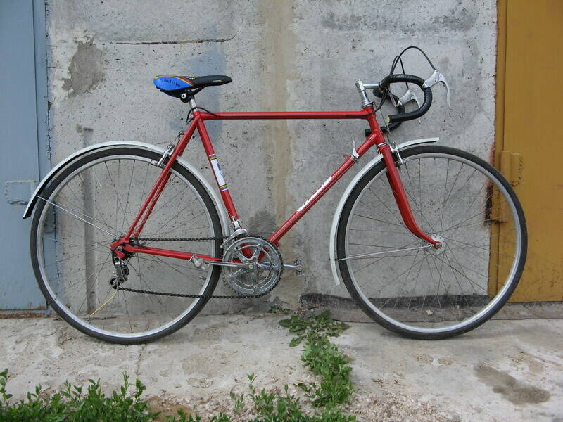

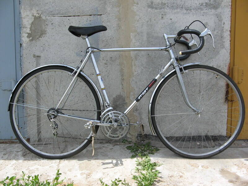

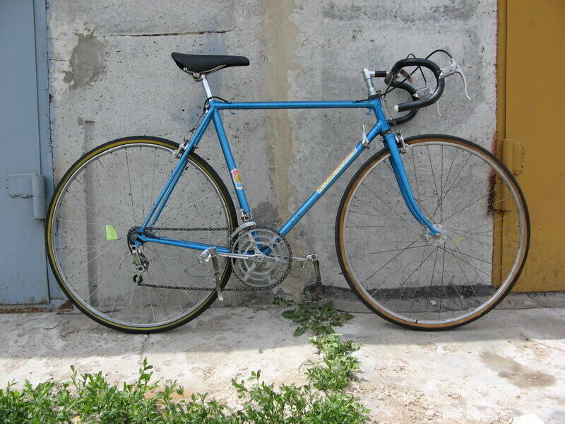

Вот ХВЗ, которые собрал в последние годы:
Комментарий к файлу: 1
IMG_0722-2.jpg [ 193.18 КБ | Просмотров: 1887 ]
Комментарий к файлу: 2
IMG_0708-2.jpg [ 188.01 КБ | Просмотров: 1887 ]
Комментарий к файлу: 3
IMG_0699-2.jpg [ 190.89 КБ | Просмотров: 1887 ]
Комментарий к файлу: 4
IMG_0687-2.jpg [ 183.91 КБ | Просмотров: 1887 ]
Комментарий к файлу: 5
IMG_0615-2.jpg [ 186.57 КБ | Просмотров: 1887 ]
Комментарий к файлу: 6
IMG_0676-2.jpg [ 180.5 КБ | Просмотров: 1887 ]
Комментарий к файлу: 7
IMG_0626-2.jpg [ 185.63 КБ | Просмотров: 1887 ]

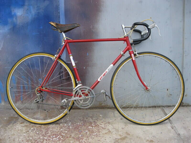

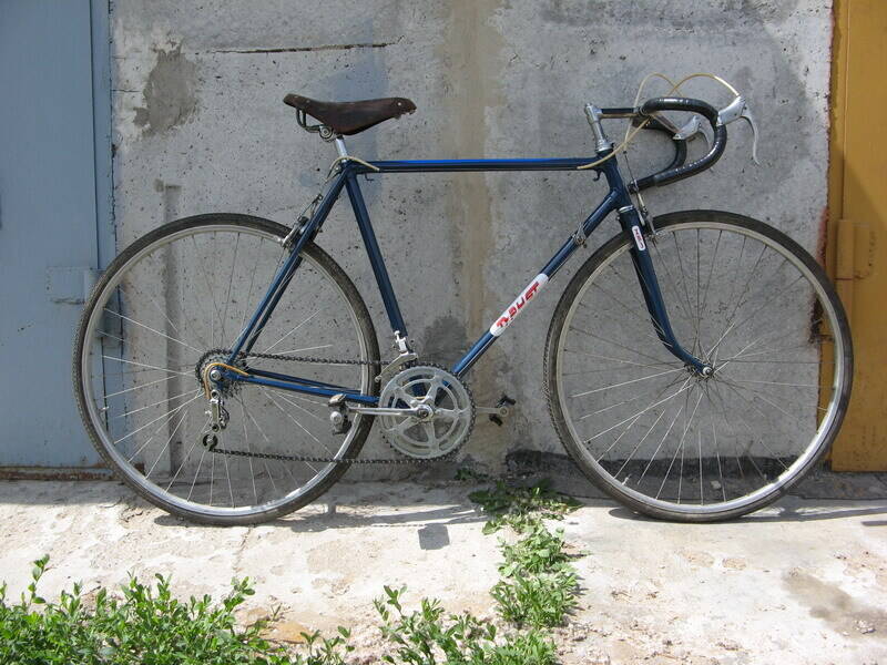

СообщениеДобавлено: 27.07.2012 23:22
Сообщения: 46
Изображения: 4
Город: Н.Новгород
Зарегистрирован:20.10.2006
Далее
Комментарий к файлу: 8
IMG_0657-2.jpg [ 187.69 КБ | Просмотров: 1885 ]
Комментарий к файлу: 9
IMG_0647-2.jpg [ 192.7 КБ | Просмотров: 1885 ]
Комментарий к файлу: 10
IMG_0635-2.jpg [ 194.72 КБ | Просмотров: 1885 ]
Комментарий к файлу: 11
IMG_3603-2.jpg [ 159.75 КБ | Просмотров: 1885 ]
