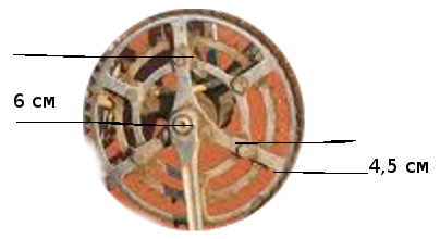

А сколько мм считается "мелкой пятилапкой"? Вот мои размерьі
Без назви.png [ 77.36 КБ | Просмотров: 3119 ]
это трехлапка

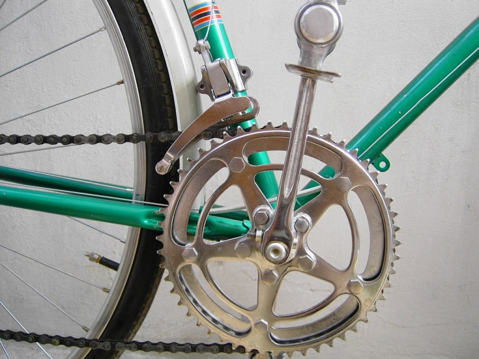

Звезды от старых шатунов ХВЗ с мелкой пятилапкой наверное такие.
PICT0122 .JPG [ 248.63 КБ | Просмотров: 3084 ]
СообщениеДобавлено: 18.08.2012 10:12
Сообщения: 3230
Изображения: 12
Возраст: 65
Зарегистрирован:29.06.2006
они.
спасибо (обыскался уже).

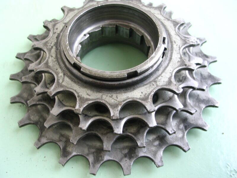

iki писал(а):
В поддержку АлексСШ скажу, звёзды Prowheel у меня стираются месяца за четыре, по сему и пользуюсь ситемой ХВЗ, даже на не Хвзешной раме. А чем не устраевают ХВЗ шатуны?
а систему ХВЗ с какой касетой, трещеткой, цепью пользуете?

А сколько это км?
3500 км по лужам и грязи.
Тогда ещё ездил на туристической трещётке и китайских звёздах с барабана. Цепь KMC-Z51. Сейчас другие компоненты.
IMG_1885.JPG [ 76.31 КБ | Просмотров: 2947 ]
