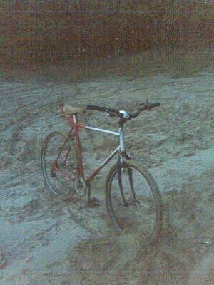

Зимой имхо вполне достаточно синглспида. По дороге особенно не поездишь - падлюки дорожники из нормальной двуполосной дороги делают однополосную, закидывая одну полосу снегом. Да и шанс попасть под колеса какого-нибудь автомобилиста больше из-за специфики покрытия. Расчет брать небольшой - около 2,1 - 2,2. Хватает везде, да и разгоняться больно-таки негде. Нелишним будет зашиповать переднюю покрышку - пару раз грохался практически на ровном месте.
Я ездил на такой каракатице. Собрал из того, что было. Рама от "Туриста". Сзади какая-то китайская покрышка ~50мм, спереди 26'' 1,95''. Вибрейк спереди. Расчет что-то около 48/22. Обслуживать лень, максимум спрыснуть "ведешкой" цепь, чтобы не ржавела. Этим летом отдал другу в деревню.
Потом забил ездил на основном аппарате. Резина 32, крабы. Ехалось быстрее мтб (хотя там одни т.н. "матрасы"), правда жестковато порой.
В планах на осень-зиму собрать что-нибудь такое же кондовое. С минимальными затратами и требованиями к ТО. Очень интересная тема, я считаю.Тык.
p.s. мой вес 82кг, если что.
