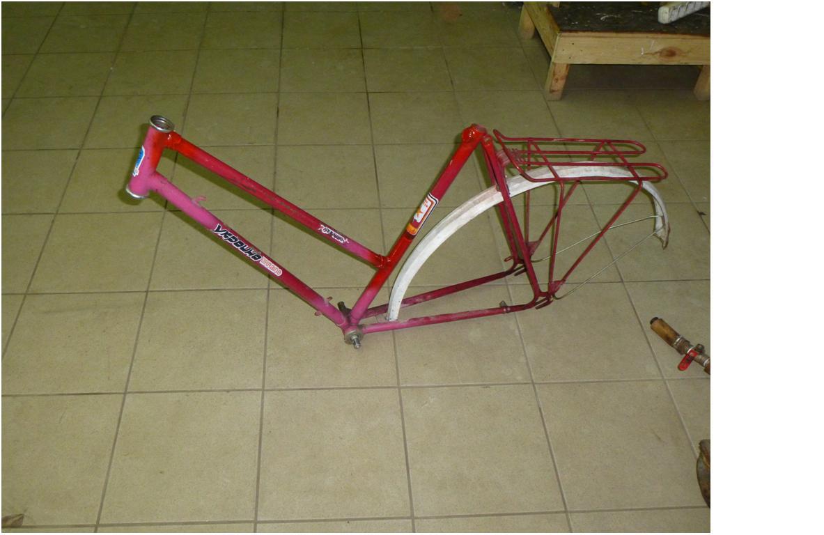

Была срезана верхняя труба, развернута и вварена под другим углом:
1.JPG [ 84.41 КБ | Просмотров: 5727 ]

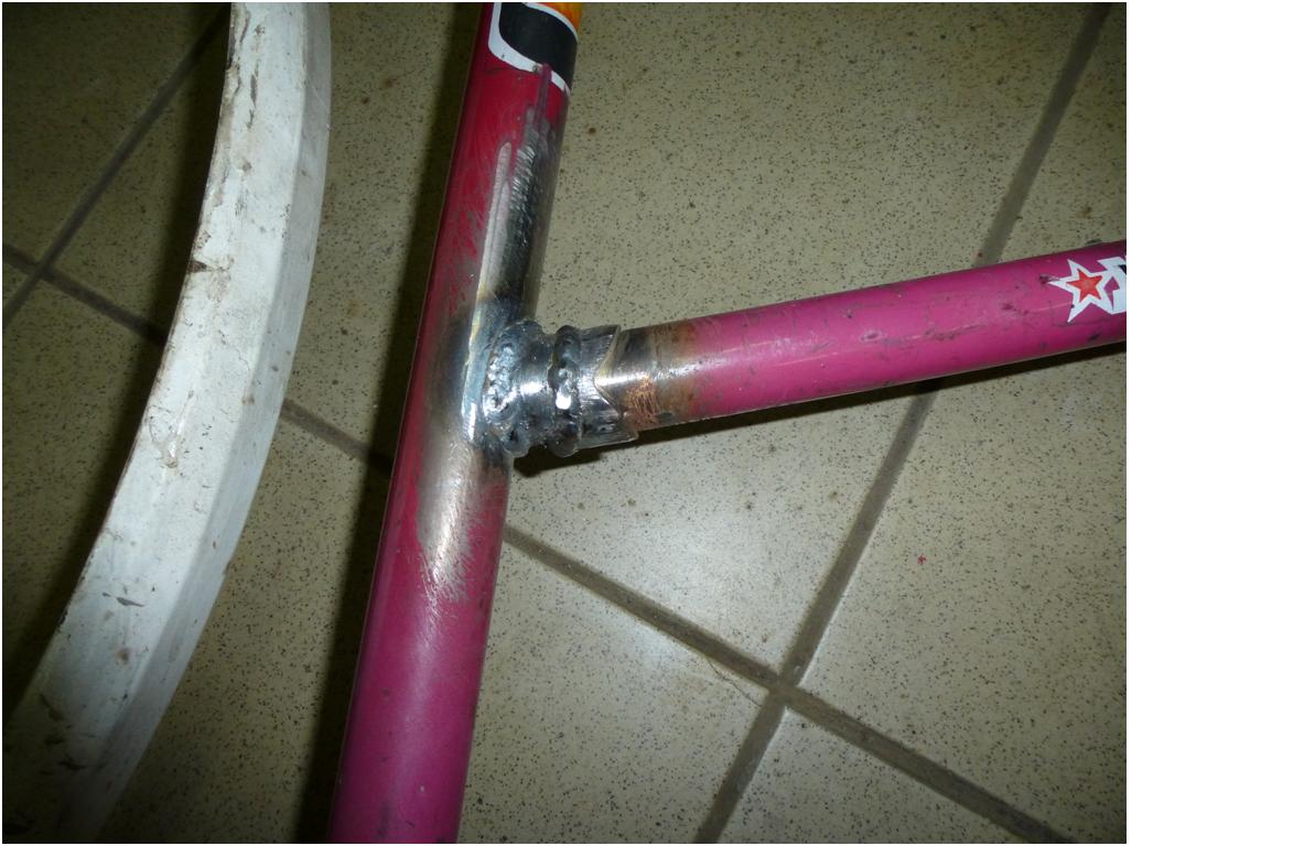

Так как длины трубы чуток нехватило, вварил небольшую проставочку:
2.JPG [ 114.22 КБ | Просмотров: 5727 ]

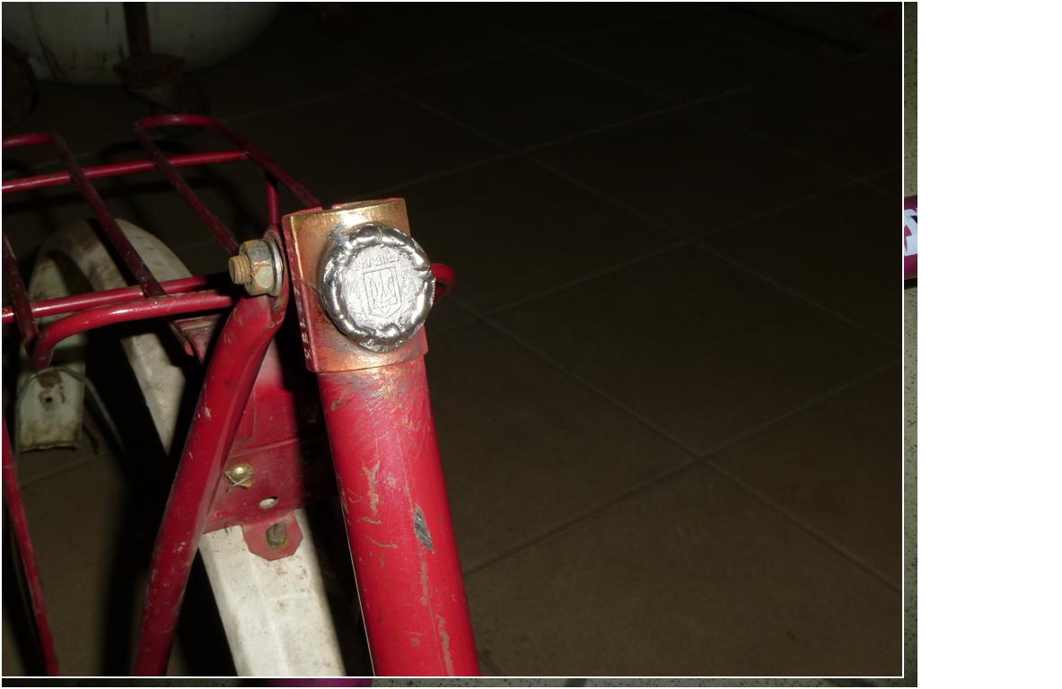

Оставшуюся дыру в подседельной трубе закрыл подходящей заглушкой :) , получилось даже стильно:
3.JPG [ 61.3 КБ | Просмотров: 5727 ]

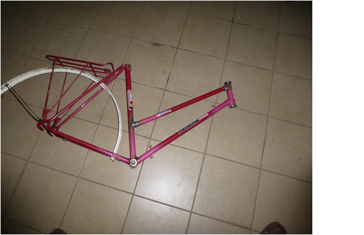

Чуток сбрызнул краской:
4.JPG [ 86.41 КБ | Просмотров: 5727 ]

Сильно ослабил раму. Но если лёгкому, осторожно, и без мешков картошки - может прокатить.

Ну, мне-то это ясно, заказчику ещё раз напомню. Конечно, дама преклонных лет, катящаяся экстремально с мешком картошки наперевес... Хотя, кто их знает... :)

Да, пятак в качестве заглушки умилил :) Только как на нём сварка держится-непонятно.
Дак он же из нержавейки, прекрасно варится.
