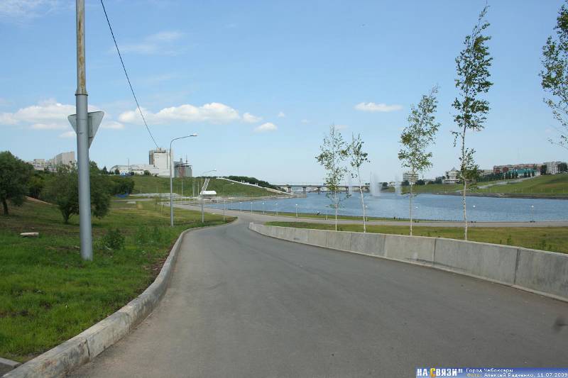

Каждый может найти себе мерную горку. Я нашёл такую. Скатываешься от столба (слева) и катишься до полной остановки. Результат замеряешь по проеханным фонарным столбам. Зачем нам метры? В столбах разные втулки и разную резину сравнивать удобнее. Кстати, влияние ветра видно очень наглядно.
