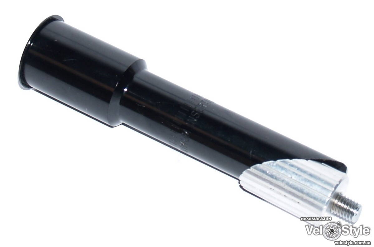

наверное без сего девайса не получится
переходник.jpg [ 151.7 КБ | Просмотров: 1970 ]

бывают современные бараны Zoom под вынос 26,0
и quill-выносы ("семерки") тоже 26,0 бывают

Я в ХВЗшный вынос 26 баран протягивал. Перед этим его чуть наждаком подточил и небольшой клиныщек вбил в прорезь, перед тем, как протаскивал.

Рули есть нескольких стандартов 25,4 мм, 25,8 мм, 26,0 мм и 31,8 мм
У хвз есть выносы под 24 мм (Турист, Спутник, Спорт) и 26 мм (Старт шоссе, Чемпион-шоссе и тд). так что ищи первые 3 стандарта и если у тебя вынос от стартика то они влезут. Чтобы поставить руль 31,8 мм нужен переходник "граната" 22,2 - 28,6 + современный вынос 28,6 - 31,8. Гранату придётся шлифануть чтобы в вилку влезла.
