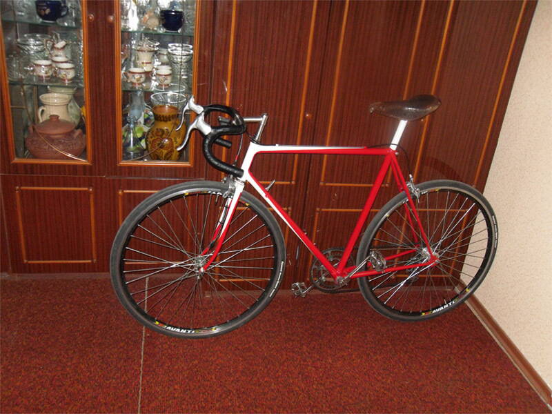

Всех приветствую.И чуть чуть предисловия:
После 12 - 13 лет перерыва "Заразился" крепко в этом году велосипедами. Новый качественный велосипед (не "псевдо-горный" которых у нас пруд пруди)покупать не стал, прикинул что дороговато и не такой уж я пока и заядлый велосипедист, поэтому решил собрать сам, чтоб кататься ну и чтоб был - на всякий случай. В гараже откопал в смотровой яме старый велик "Старт - шоссе", почистил, посмотрел на состояние и решил что он будет донором запчастей, но раму не стал с него брать, слишком уж она битая оказалась (последствия катания еще в школе). У знакомого в кружке велоспорта - достал раму "Спорт" спецзаказ хорошую, не битую и не гнутую за 200 грн.Раму сам почистил и перекрасил, и процесс пошел... В итоге с 1,5 велосипедов и многих часов проведенных с ними получился вот этот:
Рама: ХВЗ Спорт спецзаказ 1984 год
Вилка: ХВЗ Спорт спецзаказ 1984 год
Подседельная труба: тонкостенная алюминиевая, родную решил не ставить так как эта и легче и выглядела лучше
Вынос: ХВЗ
Руль: ХВЗ
Каретка: ХВЗ
Седло: ХВЗ - старое,кожаное очень потрепанное и потертое но очень удобное.В дальнейшем попробую его восстановить
Система + педали: ХВЗ
Тормоза задние и передние:Promax
Тормозные ручки: noname б\у (в кружке велоспорта достал, но судя по маркировкам на английском и по их форме, должны быть не плохие)
Переключатели (манетки): ХВЗ
Втудки задняя и предняя + кассета: noname
Задняя перекидка:noname
Передняя перекидка: ХВЗ - поставлю как только лак на раме хорошо закостенеет
Обода: Avanti
Покрышки:Panaracer Stradius Sport 700x26C

Мои искренние поздравления - красиво, гармонично и наверняка будет быстро бегать. Еще б систему и кареточный вал на квдрат хотя бы. И на снимке я вижу не кассету, а трещетку??

На кассету, безусловно, перейти стоит, со временем. А СЗ рама - она и сегодня хороша весьма, и это серьезно.

хороший велик. :good: тормоза нормально до ободов достали?

хороший велик. тормоза нормально до ободов достали?
да, нормально
только вот с установкой задних повозился: пришлось рассверливать перемычку с диаметра 6 до 8 чтоб закрутить их

Раму взвешивал?У меня такая же-2100гр.Рама-бомба! :oops:
Правда освобождает.

Взвешивал велосипед уже в сборе получилось в районе 10,5 - 11 кг

Заменить бы систему,педали,вынос,подсидел...сбросить вес для тренировок.Хотя он и так породистый.
А корону вилку рассверливать не пришлось?

А корону вилки рассверливать не пришлось?
впереди встали как будто родные , ее (корону) еще в кружке велоспорта наверное рассверлили
