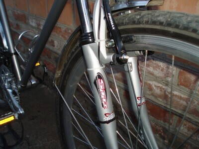

У меня когда то было так.
Хватило года на два. Потом стала пробиваться.

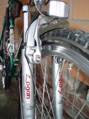

Затем была такая.
Эта намного лучше. Алюминиевая с бОльшим ходом.
