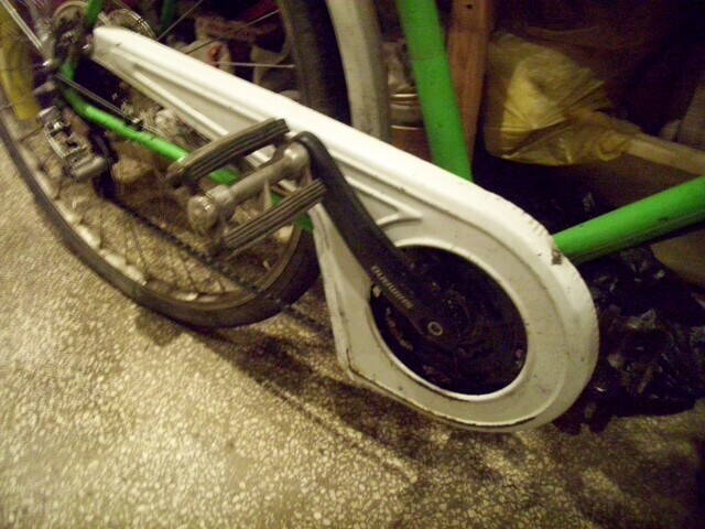

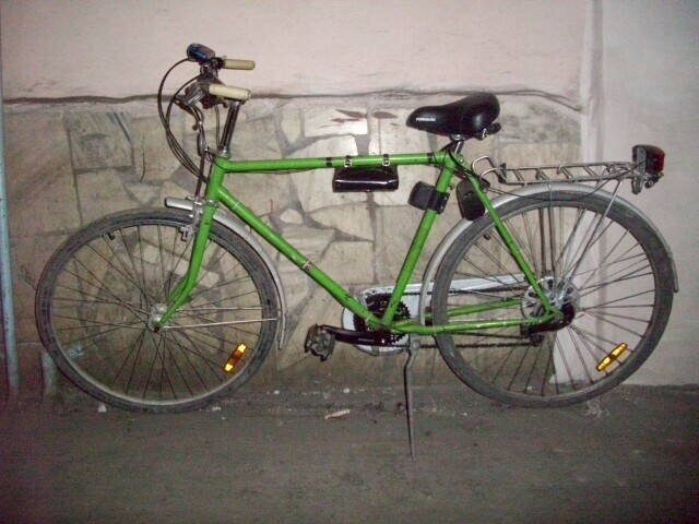

Вроде как-то так...

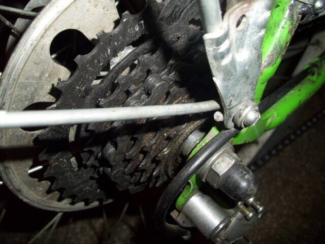

Педали стоят родные трещётка стоит на 7 скоростей.
Критика приветствуется....

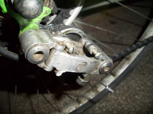

Роллер сзади - вещь, ибо клещи немощь, а в дождь вообще не работают.
если ставить переднюю перекидку, то со щитком прийдется попрощаться...
Из такого велика можно сделать классный туринг для асфальтового дальнобоя с грузом.

задняя втулка под трещетку и роллер? Или что-то переделано?

Роллер приятно удивил торможением после клещей. В целом и такая модификация меня устраивает ( без переднего переключателя) нравится багажник своим размером. В плане ещё доставить вперед роллер и обновить покрышки, ну и конечно внешний вид велосипеда освежить.

А не согнёт ли роллер перья?

Задняя втулка менялась под роллер, тк. родная просто не позволяла поставить на себя роллер, ну и перо вилки слегка отогнули.

Да вроде не должен согнуть перья, роллер по словам мастера хорош тем что его поставил и забыл про него, кроме случая мех. повреждения самого тормоза и троса
Роллер так-же держится за перо хомутом, как и "торпедо", а значит ничего перу не сделается.
Тореро, если спереди клещи оставишь, то для стального обода лучше всего изготовить колодки из тормоза ж\д вагона, их много валяется на рельсах по станциям.

А если не хочешь нагружать велик передней перекидкой и снимать щиток, то можно оставить спереди звезду 38Т (или сколько у тебя там?), диапазона с трещеткой должно хватить и для скорости, и для подъемов.
А тут недавно такая тема была: поставил человек на поздний урал со скоростями втулку с ножным тормозом, а ему перья выгнуло, которые не рассчитаны на такой тормоз, а рассчитаны на ободные тормоза.

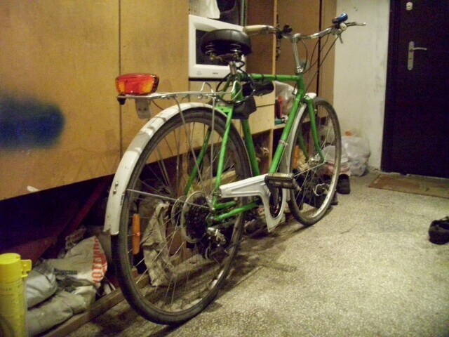

Вперед тоже роллер ставить буду тк. левой рукой проблематично с клещами обращаться, перекидку вперёд ставить пока не буду, велосипед по ощущениям и так ощутимо легче идёт чем на родных элементах.

Тореро
А можно фото велика справа?
