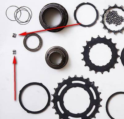

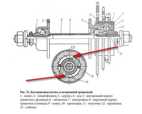

До 50 долл. Я б гривен 200 дал, если б на даче ездить не на чем было, да перебрал бы. Руль не выбрасывай - он хороший - алюминиевый, лёгкий. Может оказаться удобнее барана (смотря кому и для чего, конечно)
Деталь, видимо, во втулке, а не каретке? Там куча шариков - растерять можно. И две собачки на пружинках. Собачки по трещётке работают. Видимо, их нет. Или пружинки сломались. Или смазка задубела. Пружинки заменялись в походных условиях либо куском ластика, либо U-образной пружинкой из полоски толстого полиэтилена от крышки стеклянной банки.
