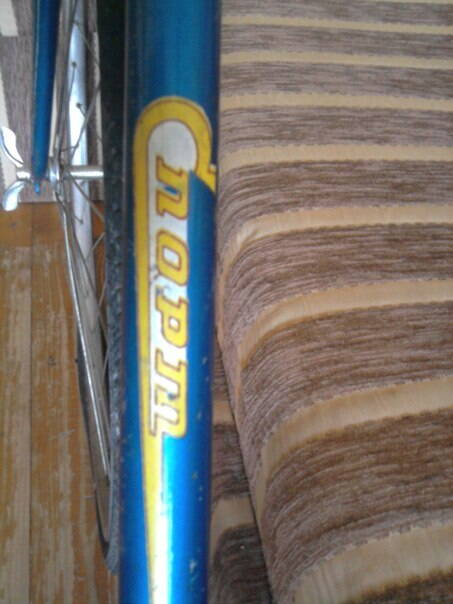

Комментарий к файлу: Спорт
541.jpg [ 54.58 КБ | Просмотров: 2955 ]

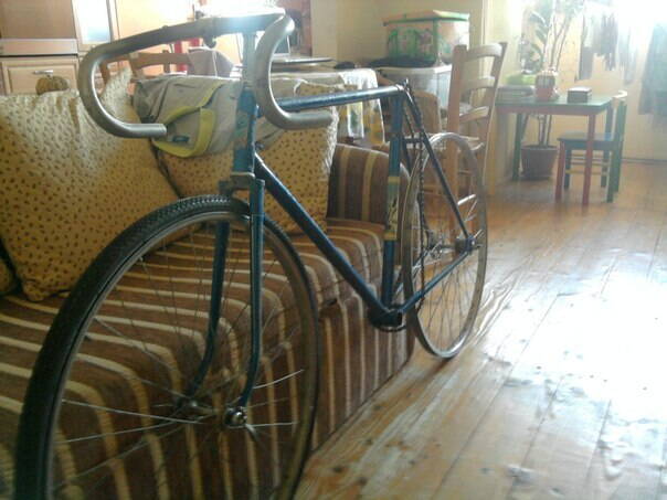

Комментарий к файлу: Колеса на помойку
541 профиль.jpg [ 61.54 КБ | Просмотров: 2955 ]

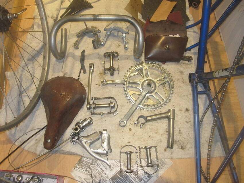

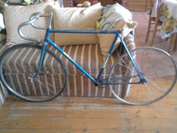

Комментарий к файлу: сейчас уже разобран
541 фас.jpg [ 62.07 КБ | Просмотров: 2955 ]

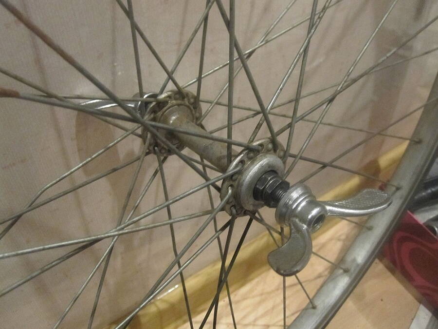

Заднюю втулку на фотах не видно, но если она в стальном корпусе и с 4-мя звёздами, лучше недорогую на промах купить. Обода родные врядли годятся на что-то путное. Готовые дешёвые колёса в магазинах собраны иногда на подходящих ободах, но спицы вообще гадкие, а втулки... ну, недорого можно и получше найти. Колёса однозначно собирать. Самому, под заказ. Можно собрать самому, а на регулировку отдать. Заодно мастер не будет парить не те детали.
Насчёт дуалов (я и внимания не обратил) vgd дело говорит. Дорогущая капризная игрушка. Случись что - на коленке не починишь. Я когда ещё баловался этой фигнёй, получил порцию песка в свою Сору, заедать стала. Так умные люди отговорили туда лезть (причём на мой аргумент, что я слесарь не безрукий, спросили, полезу ли я часы ремонтировать). Отдавал в мастерскую. После вообще уже 2 года на одной передаче езжу :)

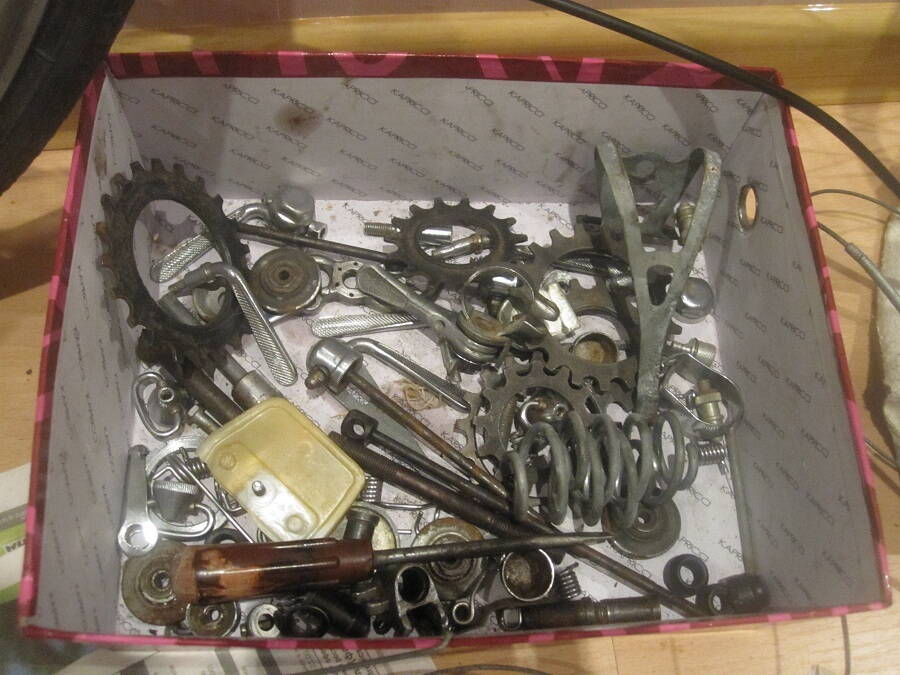

вот
перед.jpg [ 222.6 КБ | Просмотров: 2890 ]
зад.jpg [ 183.2 КБ | Просмотров: 2890 ]
дроп.jpg [ 157.21 КБ | Просмотров: 2890 ]
барахолка.jpg [ 244.32 КБ | Просмотров: 2890 ]
барахолка2.jpg [ 234.92 КБ | Просмотров: 2890 ]
