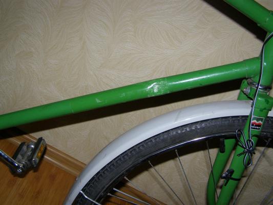

Здравствуйте. Возникла серьезная проблема. Вмятина на нижней трубе велосипеда и пару мелких на верхней. Велосипед Урал. К кому можно обратиться, чтоб исправить. Дело в том, что у нас это не делают. Велосипед пусть и старый, но мне он нравится и хочу сделать именно его раму.
Комментарий к файлу: На фото вмятина кажется не большой, но на самом деле она не очень мелкая.
P7012427.JPG [ 29.05 КБ | Просмотров: 1924 ]

У меня на работе подобные проблемы решает наш глав.мех - запаивает вмятины латунным припоем. Потом зачищаю, полирую мелкой шкуркой на бруске - получается почти "в ноль" :yes: . Но перекраски/подкраски не избежать... :oops:
PS. На на Севморзаводе у Вас концов нет - раньше (в 80-е) вроде такой технологией баловались...

А собственно зачем ? Не похоже, что эта вмятина сильно влияет на прочность рамы.

Будет влиять и еще вид портить. На фото кажется мизерной. Сейчас один человек предложил завтра принести. Посмотрим, может поможет.

Думаю, что замазать шпатлевкой и закрасить - самый оптимальный вариант.
Стальная труба - совсем не пластиковая соломинка, и запаса прочности в ней хватит с головой.

Всем спасибо, раму выправлял почти полностью сам, так как веломастерские такое делать не могут, надо подшпатлевать, подубрать окисление (а то стоит в ожидании грунта) и задувать. Заодно исправлена геометрия, именно из-за нее все и произошло.
