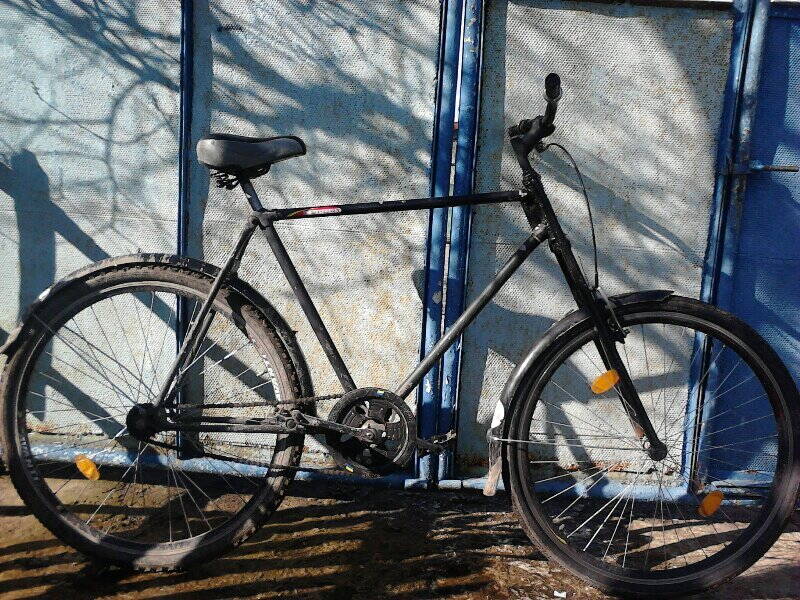

Всем доброго времени суток. Имеется в наличии велосипед Аист 73 года помоему. вел на ходу. При смене места жительства, появилась необходимось передалать его. в новом городе много спусков и тем более подъемов. так вот, задача такая:
-переспицовать заднее колесо под трещетку
-наварить вибрейки под задний тормоз
-поставить каретку под квадрат
из деталей:
касета(или как ее там) из 6 звезд
-задний переклюк со всеми тросиками и манетками
-задние тормоза так же
-шатуны на 3 звезды + перекидка на нее
-цепь узкая
позже и покраской займусь.
НО! есть и ньюансы, а именно:
- так просто я не могу поставить каретку под квадрат, диаметр чуток не такой(40мм кажись в отличии от хвз 35)

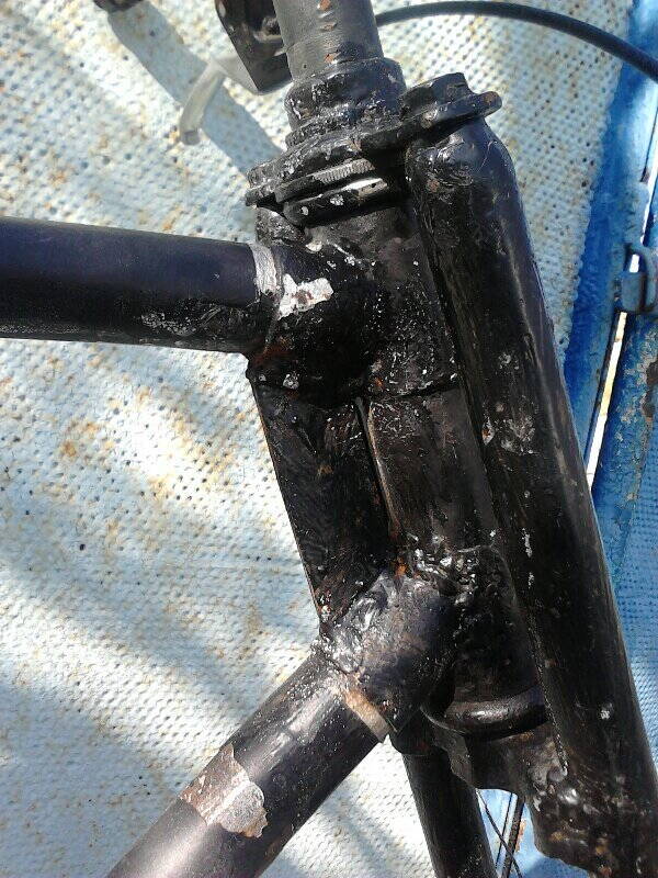

-далее, раму не так давно варил(фото) в двух местах. не фото приложил.
Вопрос обширный, как мне это все осуществить? какие советы дадите и как поступитт в этом.

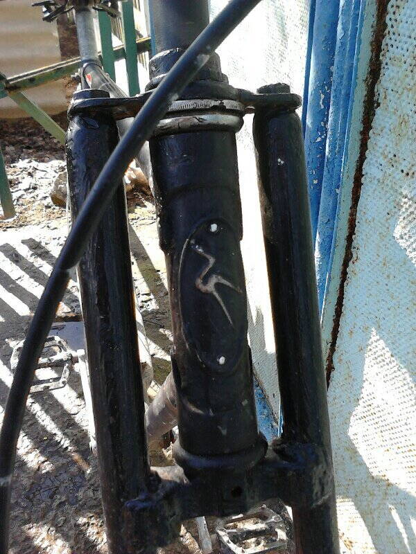

Хмм, какая диковинная вилка, однако!

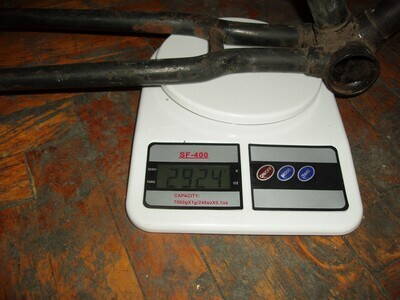

Ещё конкретно эта рама лично мне очень нравится. У меня такая же есть 1972 года. Как я понял, В-143. Интересно, она что, без названия была? Марка "Аист" появилась, насколько помню, в середине 80-х. До того складные ММВЗ назывались "Минск" а дорожные - х.з. Читал, что ещё были "Мир" и "Дружба", но я таких не застал.
Рама собрана очень качественно - идеально ровная и узлы аккуратные. Поразил её вес:

грубая вилка.

1) Поменять вилку на нормальную регидную с креплением под вибрейки, поскольку именно благодаря изменению геометрии вам пришлось чинить раму

про вилку, думал купить такую опять, после 2х сломаных таких(!) же! (и кстати да, раму чинил одновременно с поломкой второй вилки)
