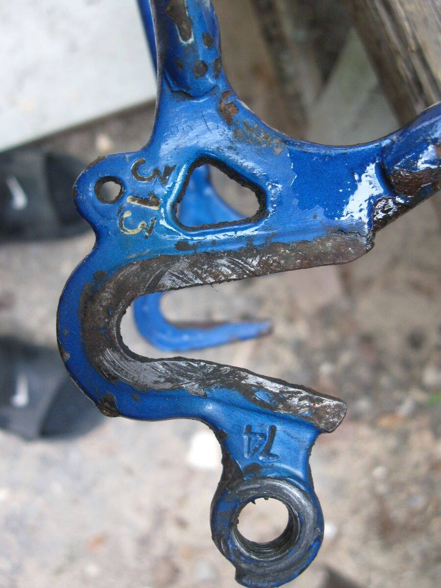

вроде дроп где переключатель задний стоит выгнут? а с противоположной стороны так же?

rexikk71
нет, только петух. не дефект - деформации нет, именно так изготовлено. когда снял краску - хорошо видно было. впрочем, вот фото:
если это было бы так изготовлено то на нижней стороне дропаута за изгибом не былобы следов от гайки.

Sergius
сам в детстве затягивал на кривых перьях гайку где попало. я-то думал что просто выравниваю заднее колесо по зазорам резины в перьях. про "удобства" затяжки на таком дропе рассказывать не надо - сам удивляюсь порой логике своих и - в данном случае - чужих деяний :)
а теперь представь силу, с которой нужно согнуть дроп не по самому слабому месту (изгиб вокруг оси) а рядом. как минимум нужна горелка, ибо никакие тиски (тем более хлипкая гайка оси) не удержат дроп при этой операции. да и была тут инфа, что были такие дропы - именно с такой формой.

Как раз такую деформацию можно увидеть после удара в переключатель и именно в этом месте
что ж - мне не повезло - не видел. повторюсь: при любой попытке - как согнуть, так и выгнуть петух - деформация пройдёт в наиболее слабом месте. согласно сопромату это будет несколько в ином месте. для того чтобы ТАК согнуть дроп нужна весьма жёсткая (малодостижимая - ИМХО) фиксация гайкой оси и удар точно по оси паза дропа (ну или под более вертикальным углом - но не паралельно земле!) впрочем, все эти теоретические выкладки не важны и на скорость полёта не влияют - места зажать ось достаточно :)

Rol
чтож, учту - правда с трудом представляю как его выравнять? устлие недетское будет, могёт не там согнуться где потребно :( впрочем - буду менять переклюк - прикину...
и, после долгих ночных размышлений :), начинаю приходить к выводу, что всёж он согнут и в самом деле... но как аккуратно! так что Sergius и rexikk71 - сорри :oops: ...
+1
Также согнулся, когда задний переключатель попал в спицы, благо скорость была небольшая.
Правда это было на туристе и метал там потоньше, но не суть.
fitter, на вашем фото (если не обман зрения) также видна "складка" под местом изгиба.
А ровнял я это дело ухватившись газовым ключом за серьгу
Такой изгиб влияет на положение переключателя, а соответственно и длину цепи, если выровняете - скорее всего придется укорачивать цепь

GladArt
у меня тоже ещё стоят остатки туриста - там дроп штампованый из листового металла. слабее по определению. не значит что мой лучше - скорее может наоборот, мой жёстче, есть риск вообще сломать его - выгибая взад:(
вообще: жертвуя петухом спасают переключатель. но это если петух - отдельная деталь, а так - дроп страдает...
