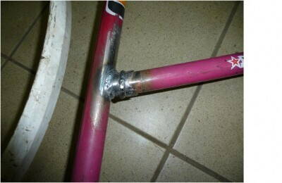

Решил вынести на ваш суд одну забавную переделку.
Пришел ко мне недавно знакомый с необычной просьбой: есть, мол, у меня старая "Украина", сделай мне из неё дамский велосипед!
Ну, а нам то что, сказано - сделано. Итак:
Фото в процессе сделать не догадался, сфоткал конечный результат.

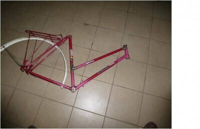

Была срезана верхняя труба, развернута и вварена под другим углом:
1.JPG [ 84.41 КБ | Просмотров: 5741 ]
Так как длины трубы чуток нехватило, вварил небольшую проставочку:

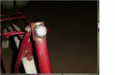

Оставшуюся дыру в подседельной трубе закрыл подходящей заглушкой :) , получилось даже стильно:
3.JPG [ 61.3 КБ | Просмотров: 5741 ]

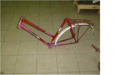

Чуток сбрызнул краской:
4.JPG [ 86.41 КБ | Просмотров: 5741 ]
Вот такая чуднАя поделка вышла, но клиент остался весьма доволен...

Сильно ослабил раму. Но если лёгкому, осторожно, и без мешков картошки - может прокатить.

Ну, мне-то это ясно, заказчику ещё раз напомню. Конечно, дама преклонных лет, катящаяся экстремально с мешком картошки наперевес... Хотя, кто их знает... :)

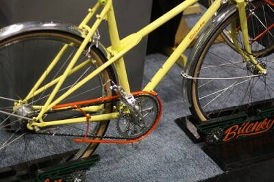

В умной книге пишут, что такие рамы заводские усиливают - то ли стенки подседельной трубы толще, то ли усилитель внутри. Очевидно не все - на даче регулярно вижу заводской дамский вариант , кажется "Урала" - видна деформация. А вообще такая переделка весьма популярна в деревнях, как я заметил - независимо от пола и возраста людей, замеченых мной с такими велами. Видимо, для хозяйственных целей так удобнее.
По идее, при переделке лучше или продолжить верхнюю трубу двумя тонкими, идущими до задней оси, или вообще из двух труб сделать - аж от рулевой колонки до задней оси. Оба варианта попадаются у буржуев.
viewtopic.php?f=50&t=72717
или
3324187151_d92bcc3ba7.jpg [ 146.53 КБ | Просмотров: 5636 ]
Да, пятак в качестве заглушки умилил :) Только как на нём сварка держится-непонятно.
Дак он же из нержавейки, прекрасно варится.

Может, ради безопасности - подседел туда, ещё один, загнать?
