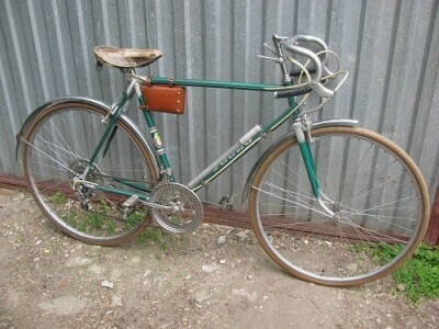

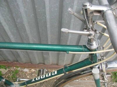

Если 76г. с вероятностью 99,9% - "Спорт" В-542-01, экспортный вариант.
Такой:
542012.jpg [ 85.46 КБ | Просмотров: 2119 ]
542011.jpg [ 70.4 КБ | Просмотров: 2119 ]

[quote="Влад К"]Если 76г. с вероятностью 99,9% - "Спорт" В-542-01, экспортный вариант.
Всем Спасибо,именно этот. А собственно ,там и фотографировать было нечего ,рама красилась пару раз.
В этом варианте рама стоящаяя?

andre61 писал(а):
именно этот
А может и не он. Троса переключения скоростей держатся на хомутах как на фото или там дополнительные бонки?

Sergius, были два варианта. Как на фотке и с бонками (валяется кривая рама - предыдущий владелец с "КАМАЗом" повстречался, для себя без фатальных последствий, а вел - в хлам :facepalm: ) 78г., но декор тот-же, только цвет синий.
andre61, ну на экспорт в СССР всегда получше старались сделать, тем более у Вас год неплохой... :oops:

"Спорт" В-542-01 плавно превратился в "Спорт" 153-412. Мы же это уже обсуждали, также Турист 153-411 и Спутник 153-414 получили этуже раму, но только спорт сохранил манетки на выносе. Если хомуты то точно В-542-01, а если бонки и узлы из тонкого метала и кагбы зализаные то это уже 153-412.

Да, все верно. Но andre61 пишет что у него 76 год. А стало-быть 542-01. Переходные модели, кутерьма бонки/хомуты :eek: пошли чуть позже, где-то с 78 года.
