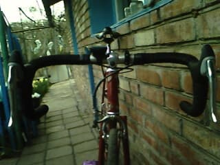

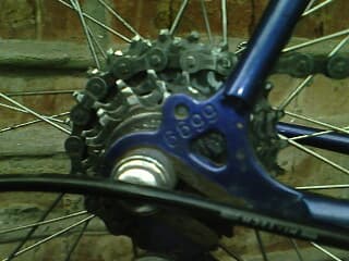

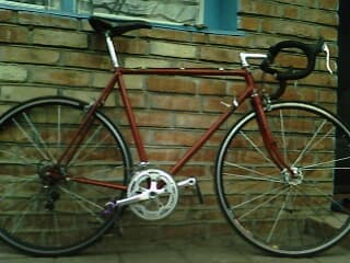

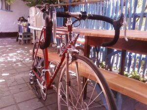

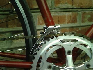

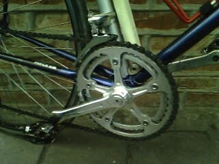

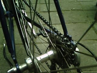

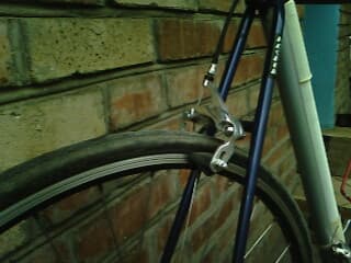

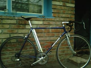

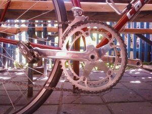

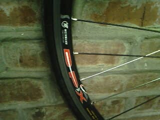

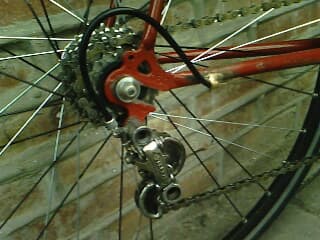

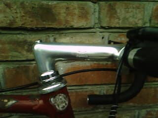

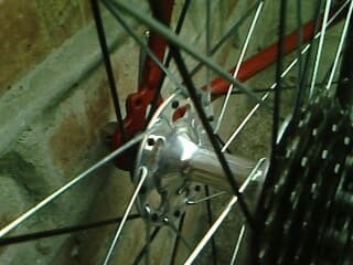

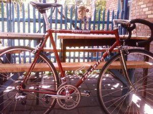

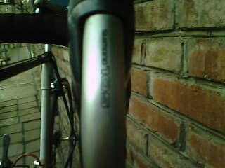

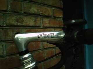

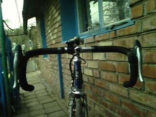

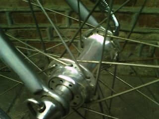

Сразу извените за качество фоток,пришлось фоткать на телефон. Стартон я собирал по крупицам: была рама с вилкой,потом нашел вынос Forged(японец-130мм) и руль спецзаказ,откуда-то взялся переклюк ХАРЬКОВ(тянет 7 звёзд),ещё было седло wildernes SSTX и пЭдали с туклипсами.Я поднял свою задницу и пошел на рынок,купил неизвестную дюралевую систему 52*39 (50гр),передний переклюк Shimano C 050(35гр),манетки Shimano SL-R400(80гр),ручки Shimano BL-R400(115гр),обода Weinmann DPX(300гр пара).Пришёл домой, на радостях посрезал с рамы все бонки и пошёл на работу,сказал мастеру что мне на всех нас...ь,взял дюралевую болванку,свой набросок и пошёл точить втулки.Когда втулки были готовы,я их взвесил(по 280г каждая без оси и подшипников :shock: ),пришлось нарушать аэродинамику и фрезеровать на фланцах пазы(для уменьшения веса).Потом выточил 2 оси и пыльники,купил 201 подшипники(5гр штука) собрал всё докучи,отполировал,взвесил(передняя295г,задняя330г).Купил у товарища каретку Campagnolo но не подошла резьба,пришлось точить чашки через знакомого(он работает с титаном),вал оставил родной.Набрал колёса,припаял упоры под манетки и бонки.Собрал вел,взвесил-12кг200г.Опробовал на трассе очень даже не плохо,а накат просто супер. Спецзаказ мне достался за 200$ с прямым рулём ,задним переклюком Shimano Alivio(8-рик) и передним Shimano RX-100,клинчерами RJ Project(франция) и самопальными втулками на пром.подшипниках под кассету(размеры брали: для передней-Mavic,для задней-Campagnolo). Мой колега менял оборудование на своём Colnago Master и мне повезло купить у него руль и вынос Cinelli,ручки и манетки Shimano105. Из истории этой рамы: раму покупал мой колега в 80-х годах прошлого столетия в Симферополе у гонца. На раме тогда ещё не было ни бонок,ни упоров под манетки. Рубашка крепилась при помощи хомутиков, а манетки на рамке с креплением под насос.

СообщениеДобавлено: 10.04.2008 12:11
Сообщения: 1670
Город: Сумы
Возраст: 56
Зарегистрирован:07.09.2006
Хорошо.
Вынос достоин "портретной съемки" :D
СообщениеДобавлено: 10.04.2008 12:36
Сообщения: 4583
Зарегистрирован:01.06.2006
Самоизготовленные втулки впечатлили. Да и вообще неплохо! Респект. :-)

СообщениеДобавлено: 10.04.2008 16:43
Сообщения: 24
Зарегистрирован:22.10.2007
Ага, меня тоже впечатлили. Фил Вуд украинский однако
:shock: :shock: :ohuet:
Даа! И выглядит изделие отлично, и идти должно хорошо. Примерно на равне с тем выносом.
Переключатель ХВЗ разве что выпадает - почти ретро... Даже беленькая зализанная Шимана Сора бы смотрелась лучше. Родной ХВЗ хорош, ИМХО, только если педантично восстанавливать ВСЁ родное, как из завода.

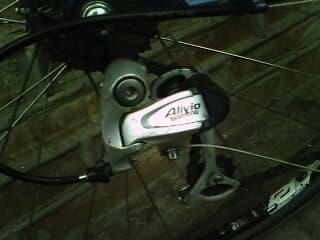

На задний переклюк верхняя подводка троса просится.
Душевненькая получилась машинка - породистая.

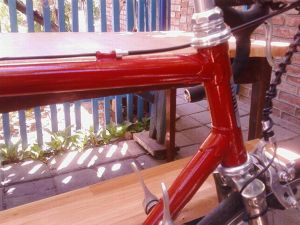

Номер рамы символичный - 6699 :-)

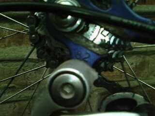

Комментарий к файлу: переклюк хоть и байковский но работает на шоссейной кассете без сбоев

Мда, хенд-мейд втулки удивили, прелесть!
