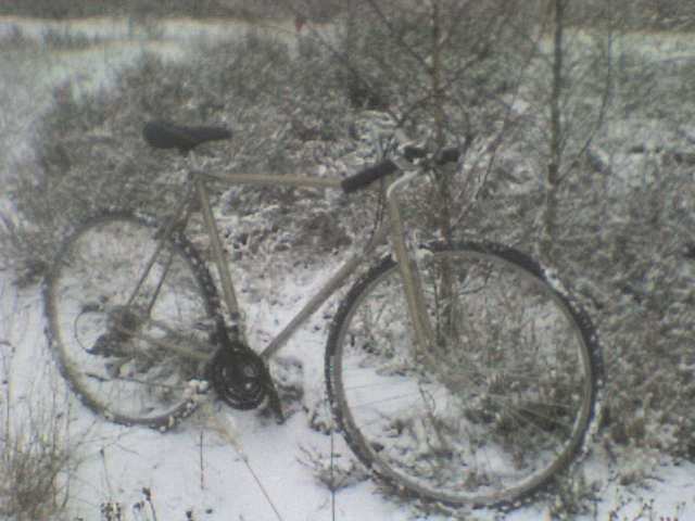

Пока не подошли заказанные комплектующие - собран промежеточный вариант, ибо наступает самая интересная пора (летне-зимний переходный период) и уж очень хотелось не упустить. Прошу прощения за качество снимков, т.к. фотоаппарат с собой не взял и фоткал телефоном.
