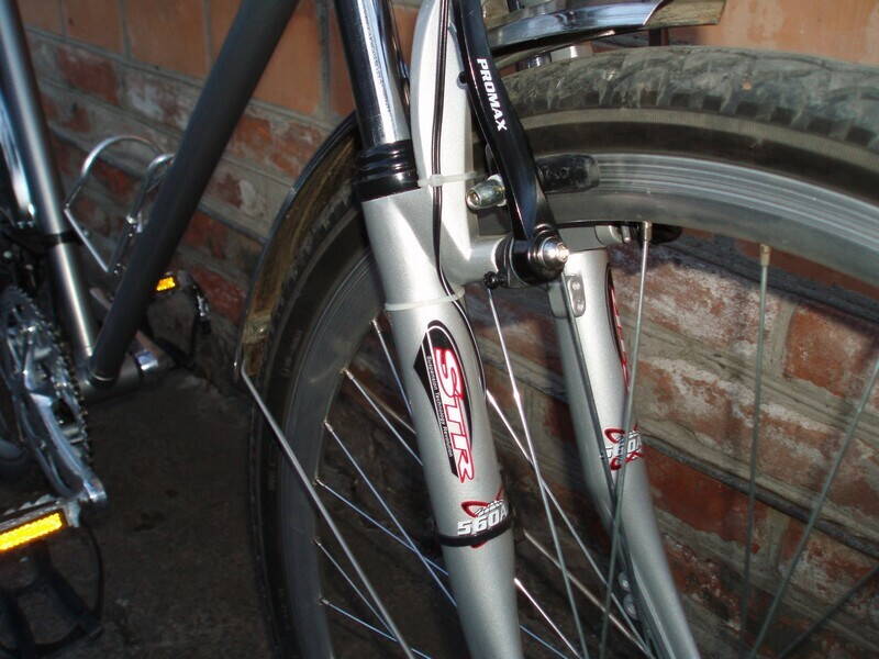

У меня когда то было так.
Хватило года на два. Потом стала пробиваться.
PB112503-1.JPG [ 139.67 КБ | Просмотров: 5838 ]

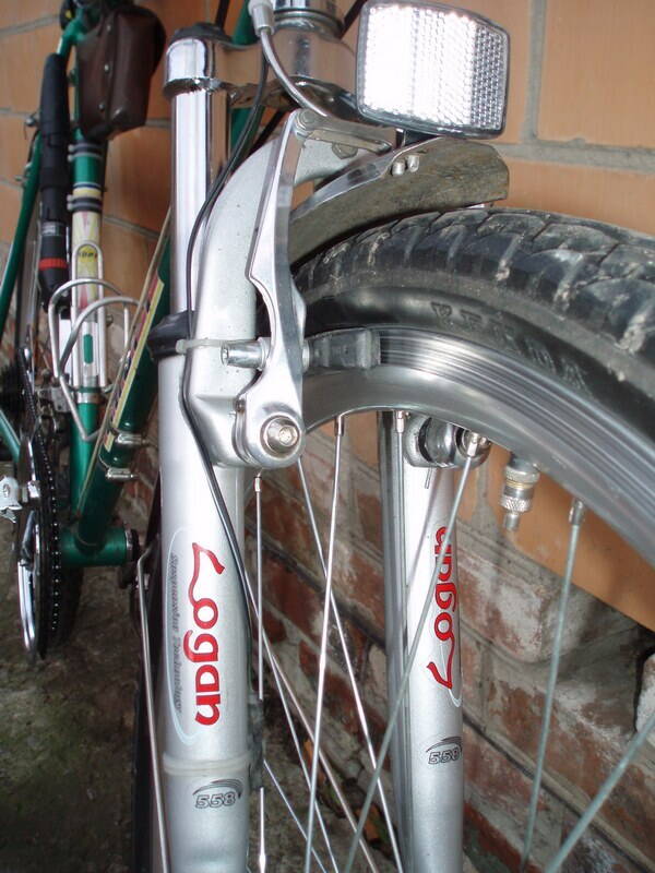

Затем была такая.
Эта намного лучше. Алюминиевая с бОльшим ходом.
P4244496-1.JPG [ 136.69 КБ | Просмотров: 5835 ]
