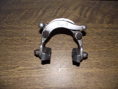

В которых модели токая тормозная система.
DSCF1569.jpg [ 203.03 КБ | Просмотров: 2697 ]

старт-шоссе после 78-79г. можно вкорячить на чемпион-шоссе и спорт-спецзаказ.

ну сказали же на 1-м фото - со второй половины 70-х, и до конца 80-х. Ставились в основном на старт-Шоссе. Были также и на спутниках, ранних туристах - вобщем практически на всех массовых спортивных вело ХВЗ

Они разные на двух фото. Не только по надписям, но и по креплению колодок.Верхняя - стартоновская. От Спутника или раннего туриста как раз нижняя - у меня есть такая со "Спорта" В-541 или 542 начала 1970-х.

Вторая, вроде, на 542 ставилась, а от 555 та, что в Вашем самом первом сообщении.

Вобщем у меня отображается только фото 3 . Точно такие же тормоза (слово "харьков" полностью и на 2-х тягах выполнены) у меня стояли на В-555. 70г.

Нет, 555 в Вашем самом первом сообщении - напись ХВЗ и колодки по-другому крепятсяч.

такие у меня стоят на Спутнике 69-го года выпуска
ХВЗ Спутник 1969 г.

https://lh6.googleusercontent.com/-UkHn ... CF1571.jpg 542 и спутник. тормоза 70-х туринговые.
https://lh6.googleusercontent.com/-uj52 ... Harkov.JPG 541 поздний и 542 ранний. могли ставиться на 552 поздний, 553 и 555.
https://lh6.googleusercontent.com/-Gizh ... 520XB3.JPG конец 70х - начало 90х, турист и его друзья
http://cs407730.userapi.com/v407730761/ ... 2P2OG0.jpg 552 и его правильный тормоз, с тягой "на болтах" и маркировкой "харьков". оно же ставилось на В-541. 60-е
