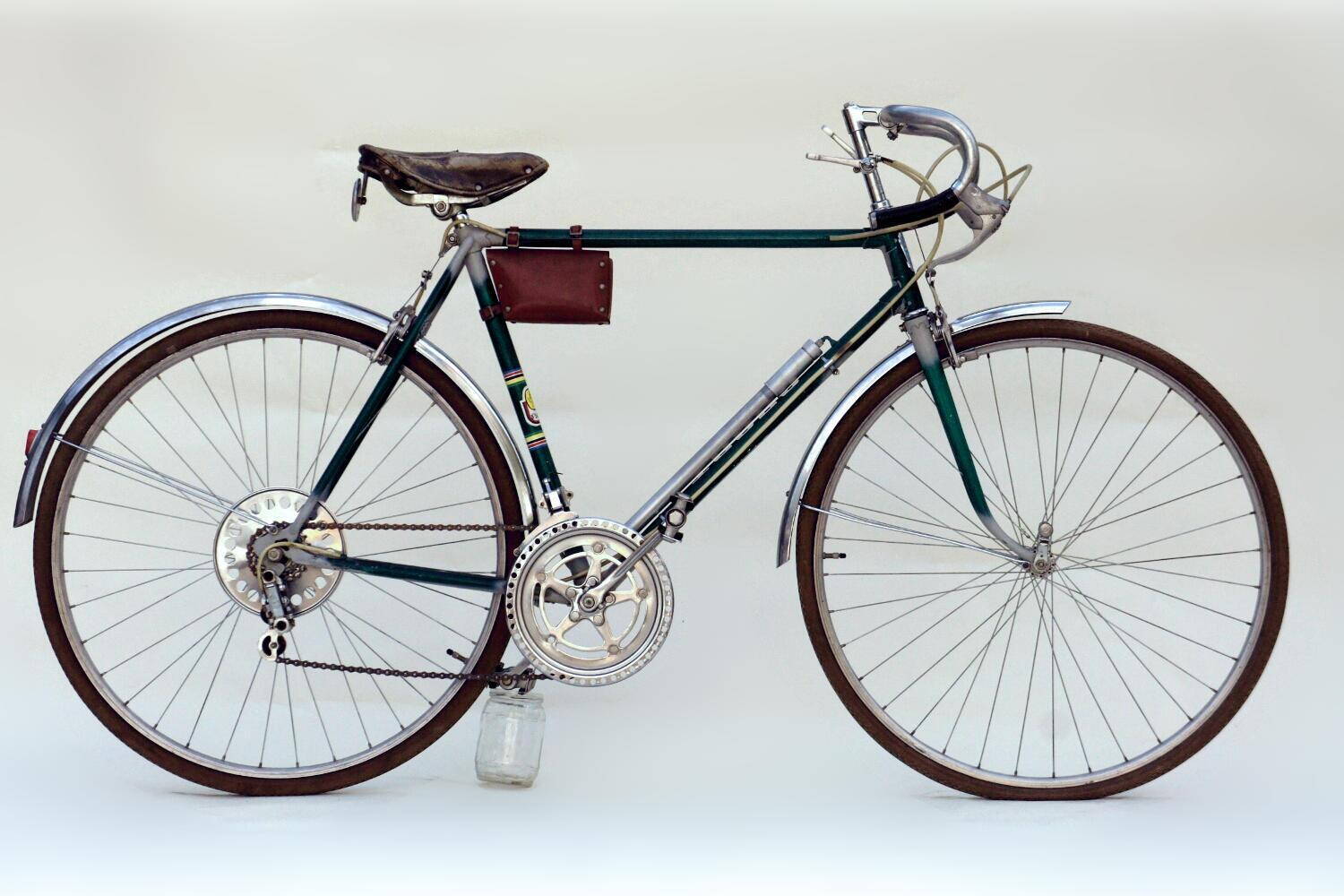

Добрый день!Ищу защитный диск для системы на 51, 48 для ХВЗ "Спорт" В-542, В-542-01 старого образца в 5-и точках крепления к системе. Может у кого есть в запасе.
защита х5.jpg [ 200.67 КБ | Просмотров: 1592 ]

ГЕЛОС писал(а):
Спасибо!А можно эту хреновость как-то увидеть?
Звякните: 8-916-937-16-28.
ЗЫ: На фотке с "Велоретро" мой В-542-01 76г. :oops:
